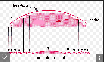

Hoi Tonskidutch wat moet ik mij daar bij voorstellen een fresnellensje  , moet ik dat kopen  / moet ik het zelf maken  en zo ja waarvan?
Heb Je A.U.B. wat meer info voor mij hier over , en weet U of er een groen lampje gaat branden als ik de afstandbediening gebruikt of is het allen maar een i r oog dat niet gaat branden ,ik zelf denk het laatste  ,maar ik ben aan het twijfelen gebracht door boven genoemd antwoord?
Groet gbert.
een ir sensor brand natuurlijk NIET
de zender wel en dat kun je zien als je een digitale camera gebruikt welke de AB filmt terwijl je op de knoppen drukt
zo nu die fresnellens,
het is bekend en bij heel veel kleine compact modellen gebleken, (ook van diverse andere merken) dat het IR sensor oog iets te ver naar binnen in de behuizing ligt t.o.v. de IR straal die je afstandbediening uitstraalt...
ik heb het bij de dm500 en dm800HD idem kunnen ervaren
er zijn heel kleine lensjes die je op het plastic voor de sensor kunt houden of plakken
de IR bundel wordt dan opgevangen en de sensor ziet een grotere openingshoek
