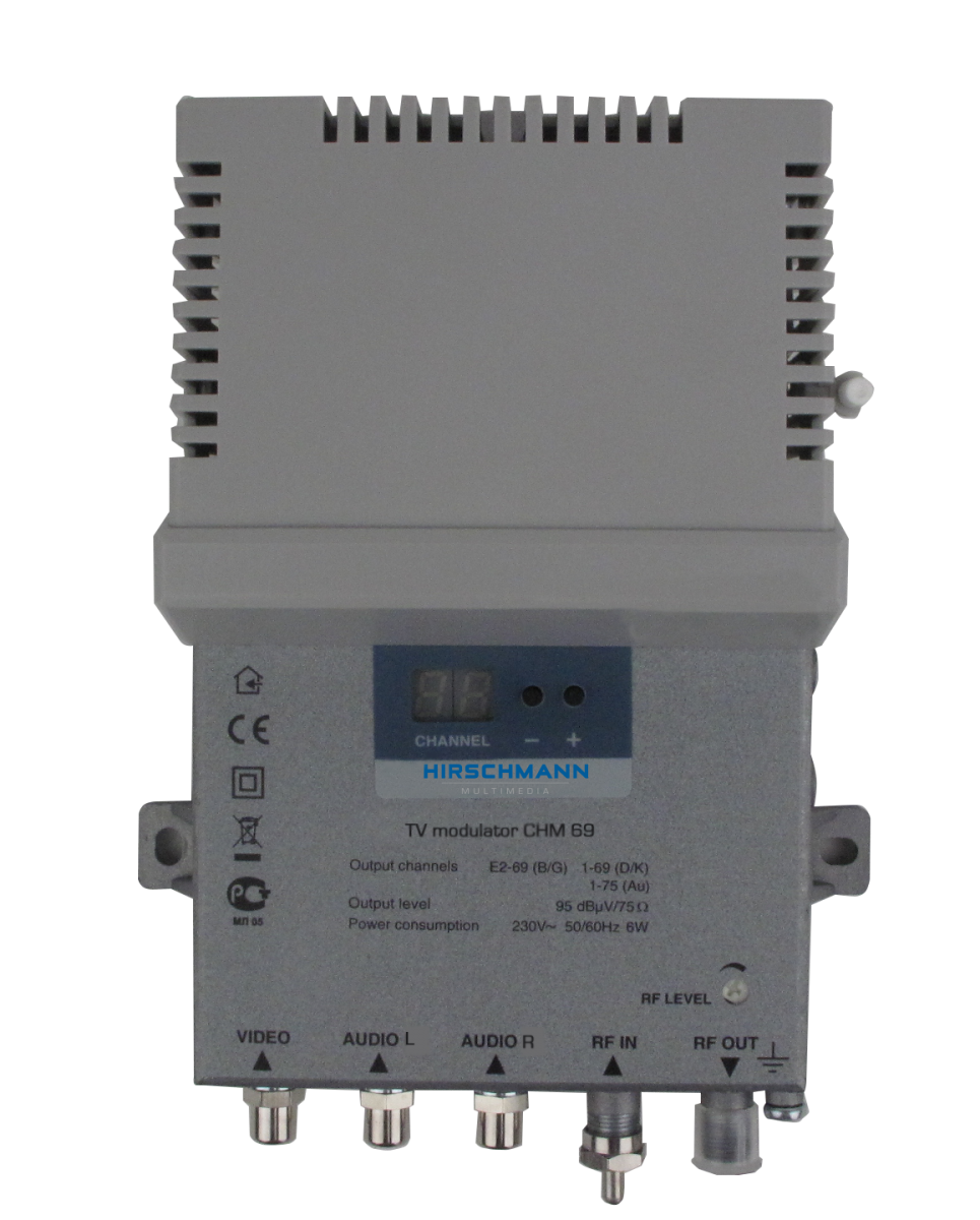

Voor analoog, kijk eens naar Polytron modulatoren.
Marmitek megaview 20 , die hang je gewoon tussen je distributienet , werkt perfect kost onder de €100

Probleem bij al die dingen is dat het dubbel zijband modulatie is, en met een overvolle kanalen bezetting op de Ziggo kabel zal je nogal wat moeite hebben om deze modulator storingsvrij in het raster te passen.

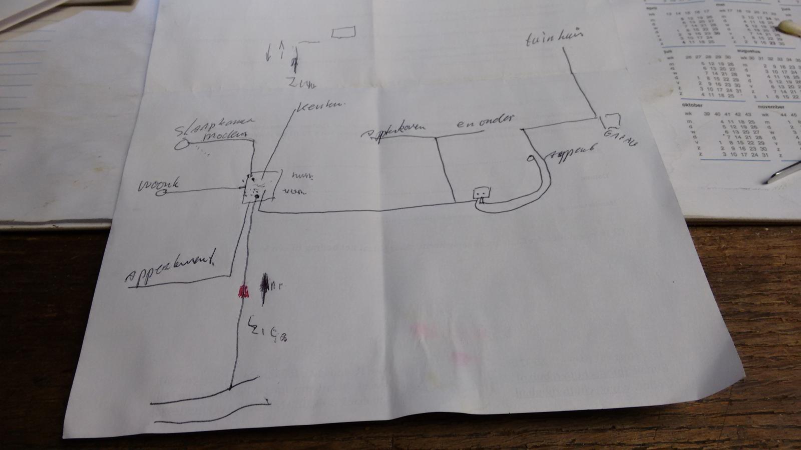

Ik heb met be hulp van een tesbeeldd generator die thuis op ch 36 heb ingesteld bij de klant op de tv ingesteld ,om vervolgens het  Zigo signal weer ingeplugd ,en het kanaal bleek geheel vrij te zijn,dus moet kunnen in Beek bij Nijmegen.het gaat om ca 6 tv toestellen ,en 1 horizon box.,die allen dmv div splitters en versterkers van goede kwalitijt zijn aangesloten op het kabel network van zigo

Tja, dan een goede kwaliteit modulator aanschaffen, en de klant is tevreden.

Die zijn er, bijvoorbeeld van Polytron.

post-40587-0-56365800-1477326298_thumb.jpgdat zou een mooie oplossing kunnen zijn daar het een zeer uiteen lopend geheel van kabel aansluitingen betreft , met 1 Horizon box en 1 modem ,zie foto  ..Als je voor mij een dergelijke Rf-modulator zou kunnen bezorgen,graag .
