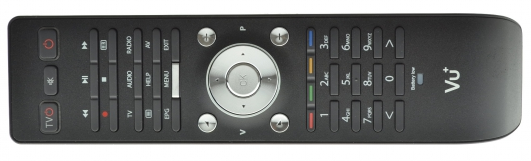

Het enige wat ik gewijzigd wil hebben is dat page up en page down ook echt een zender verder en zender terug zijn..

standaard is met de twee rechter zilveren toetsen naast  de P
Channel +  zender omhoog
Channel -  zender omlaag
de keymap.xml ( het bestand waar toetsfuncties is vastgelegd ) kun je (indien MQB niet gedownload kan worden) zelf aanpassen met een editor
het onderdeel is dit < in code > hieronder

ergo deze:
<key id="KEY_CHANNELUP" mapto="switchChannelUp" flags="m" />
  <key id="KEY_CHANNELDOWN" mapto="switchChannelDown" flags="m" />
uitgaande ervan dat jou zogenaamde Pageup hetzelfde is als
die twee rechter zilveren toetsen
