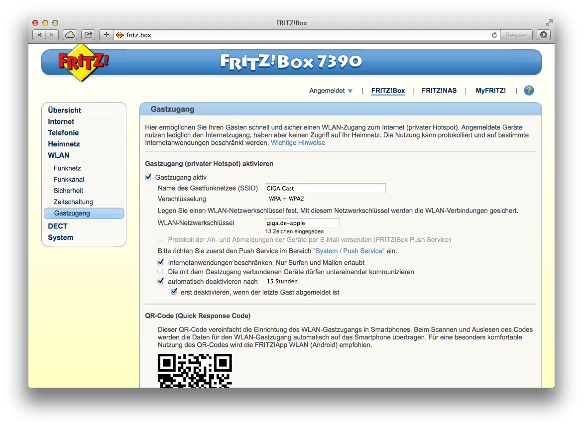

Onze Fritzboxen hebben daar een uitstekende oplossing voor! Gasttoegang instellen voor LAN 4 (bedraad) en/of via WiFi. Op deze gescheiden toegang is er alleen bescheiden surfen/mailen mogelijk en belangrijker nog: géén toegang tot je thuisnetwerk!

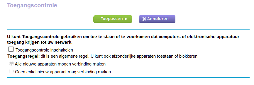

Bij mij werkt dat zo alleen dit is in een netgear dus wacht even op een plaatje van Mimisiku of ceesv die wel een Fritzbox(je) hebben.
De gasttoegang met enkel toegang tot internet is simpel in te richten en moet op de fritz in te stellen zijn onder W-LAN.
en communiceren onderling niet toestaan als er in huis ook wifi apparaten zijn die wel op het intern netwerk mogen

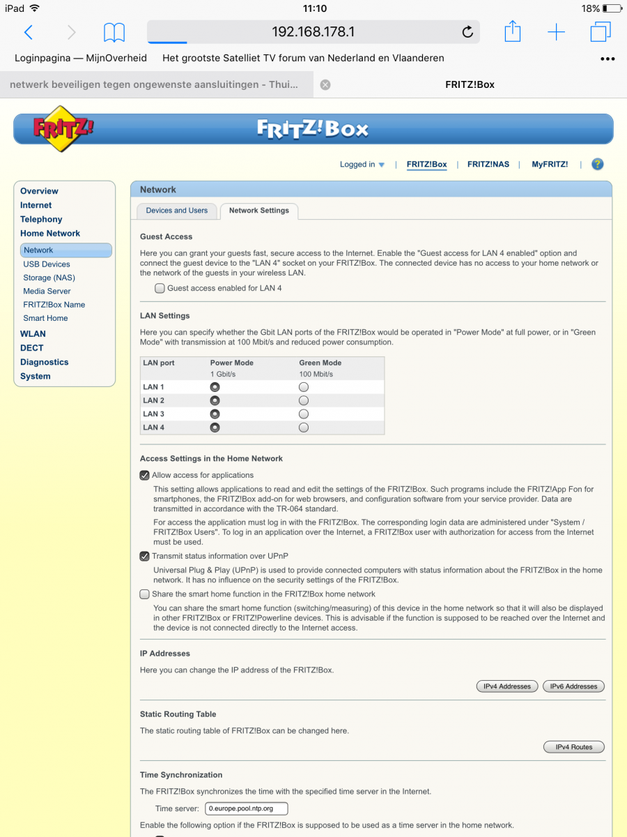

guest access instelling gemaakt en de 16 voudige switch naar aansluiting 4 omgezet
Alles lijkt te werken maar heb nu ook geen toegang meer tot mijn eigen recorder voor de videobeelden
je kunt het natuurlijk ook iets ingewikkelder aanpakken met de samba workgroup
Als ik e.e.a zo instel dan heeft niemand via het gastnetwerk meer internet nog bekabeld via de poort 4 nog via wifi.
Wat staat er dan nog verkeerd?
