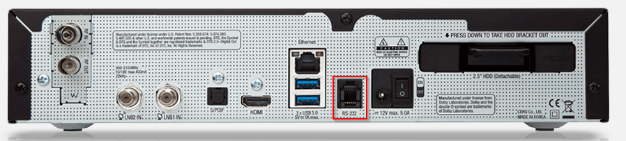

Ik zie dat er op die solo4k een aparte plug zit voor de rs-232 interface. Als daar zo'n passend kabeltje bij is geleverd en je hebt een laptop of pc waar je een rs-232 interface bij hebt zou je op die poort eens kunnen kijken wat voor een foutmeldingen er verschijnen als je hem opstart met een usb stick erin en een harddisk aangesloten. Maar goed, een pc met een rs-232 interface zijn tegenwoordig ook met een lantaarn te zoeken, dus wellicht heb je die mogelijkheid niet.

Volgens de foto op de vuplus site:
Dat lijkt mij toch echt een rs-232 interface. Dan zou er nog een kabeltje bij geleverd moeten zijn die er een 9 polige rs-232 connector van maakt.
