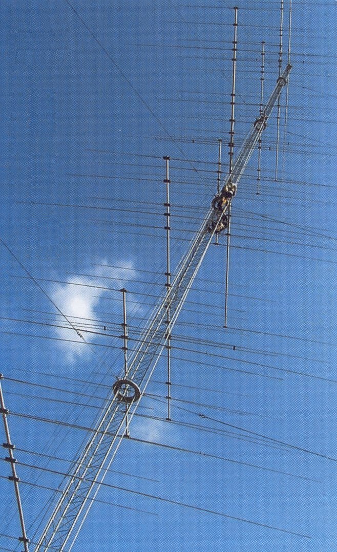

Ik had vroeger band I, II, III, IV-V draaibaar 22 meter hoog met antennelengtes tot 5 meter en band III in duo-opstelling.
Gelukkig was toen alles nog horizontaal gepolariseerd maar met slechts band II en III is het ook nog wel te doen met beide polarisaties.
Het hoef natuurlijk niet zo groot te worden als op de bijlage.
