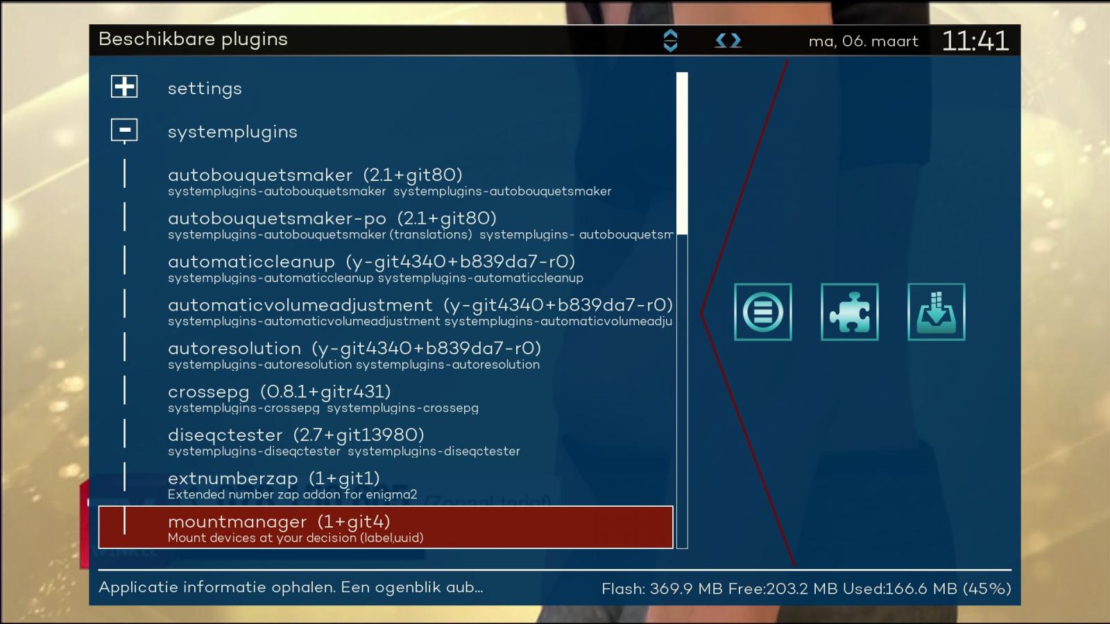

zou je dit eens kunnen installeren
dan heb je kans dat je schijf terug zichtbaar word
