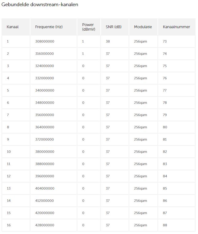

Misschien dat je eens in kan loggen op je modem end aar de waardes nakijken?

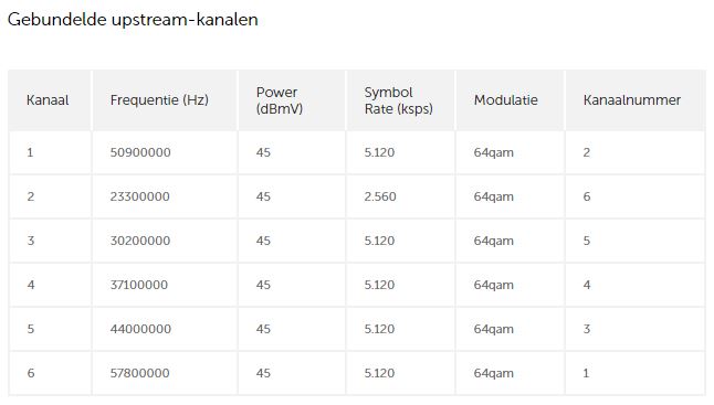

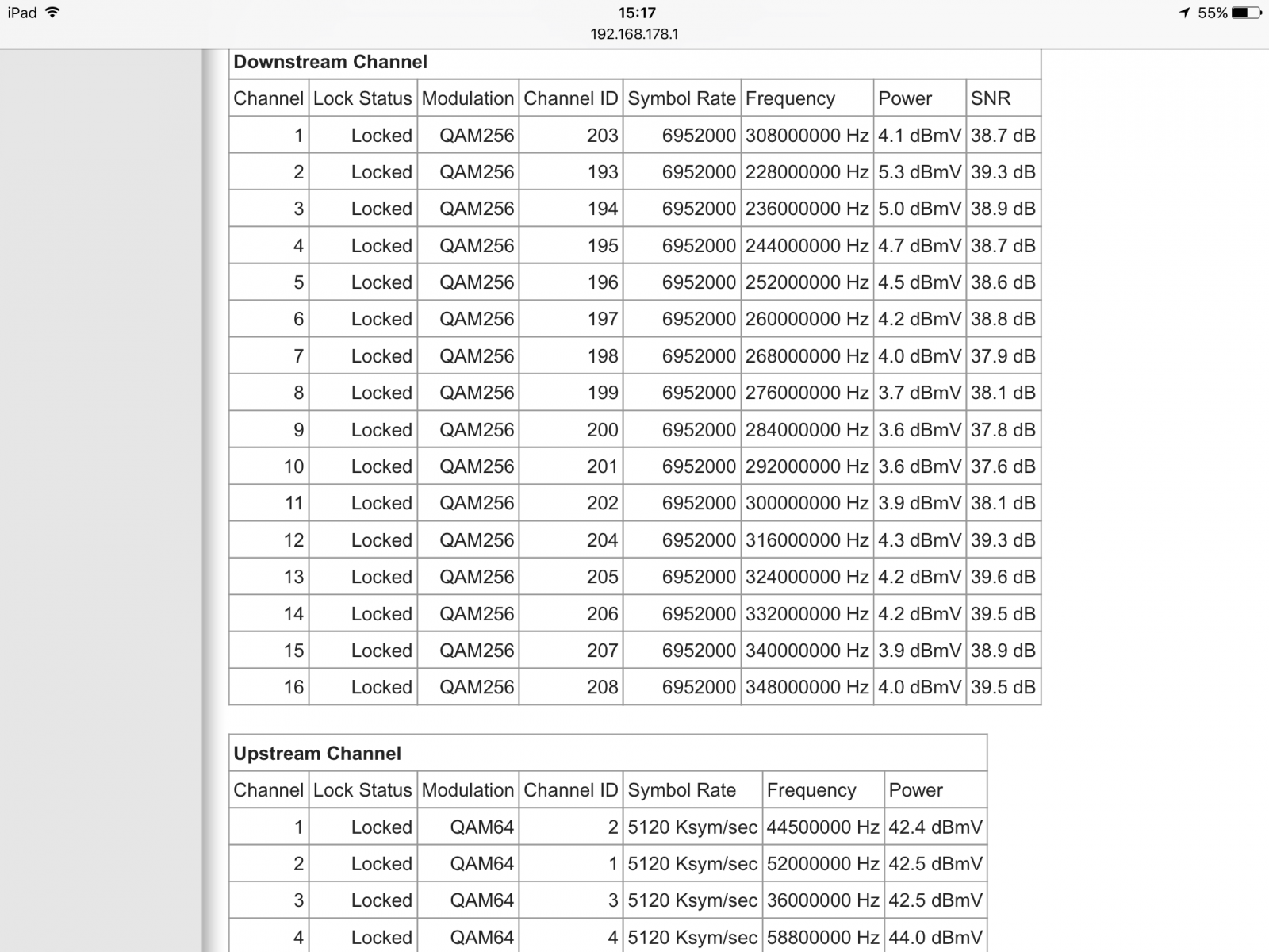

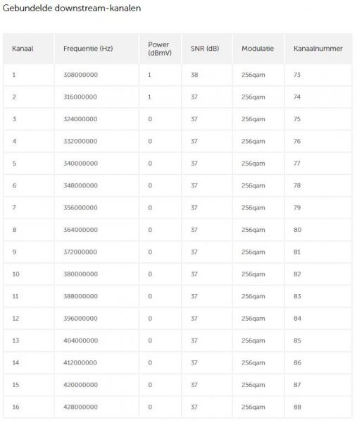

Ter info, bij mij zijn de waardes (nieuwe Connect Box):
Opmerkelijk is de 1 of 0 dBm bij de downstream. SNR 37 dB is ook minder.
AOP is nog recentelijk door een Ziggo monteur nagemeten en aansluitdoos en kabel naar het modem door hem vervangen.
aangepast door Alex1970
