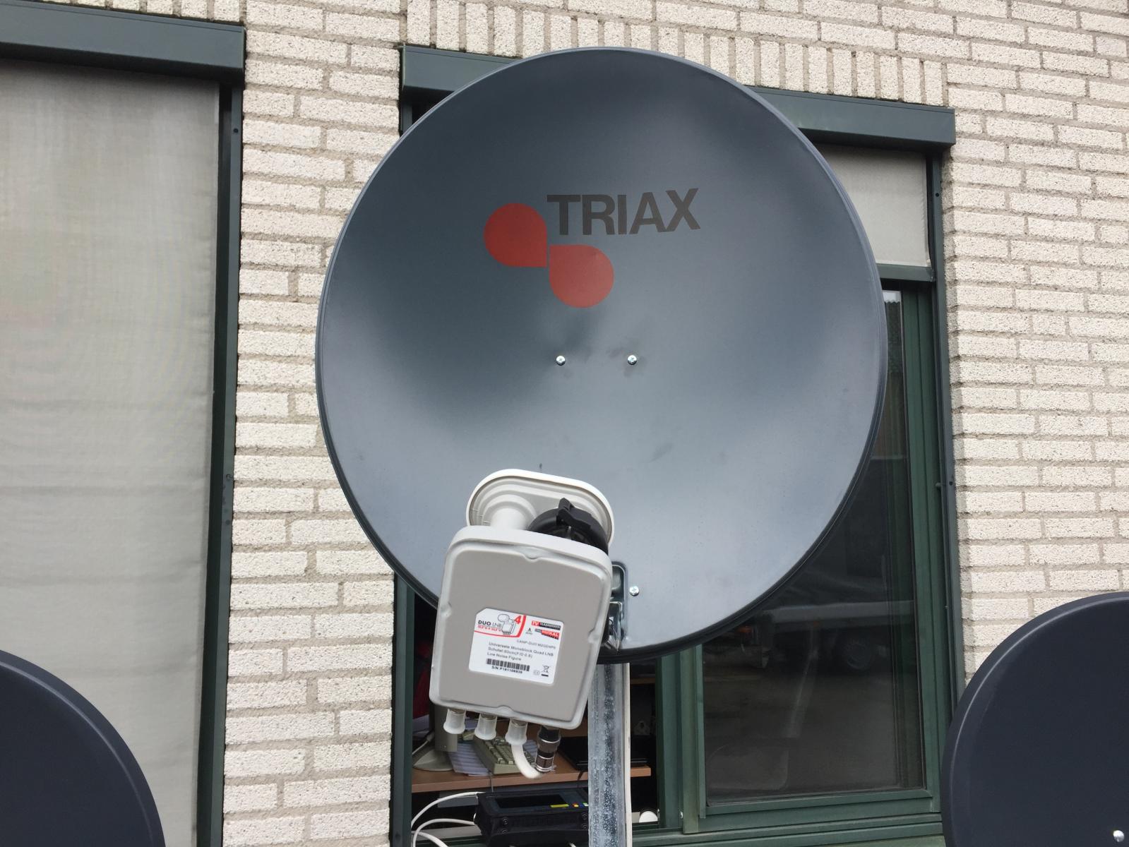

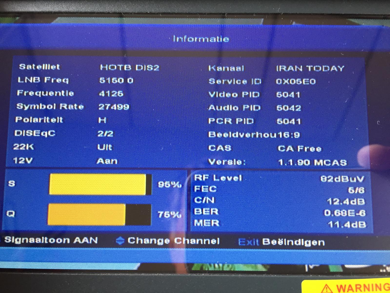

commentaar Geplaatst: 9 augustus 2017 Geplaatst: 9 augustus 2017 @sprietje, ik heb de lnb maximaal in focus gezet. Je hebt gelijk, het scheelt 0.2 dB in C/N. Ik heb de duo lnb getest omdat deze veel met Tds 64 in nederland staan. Functioneerd prima, wel de skew wat wijzigen en als je dan van Hotbird de disecq naar 2 zet heb je ook Hotbird. Ik weet dat het niet perfect is, maar dat zal de meesten worst wezen. Een bestaande CD schotel met duo lnb verdraaien voldoet om gratis naar Joyne te kunnen en een berg fta zenders van hotbird gratis erbij te krijgen.

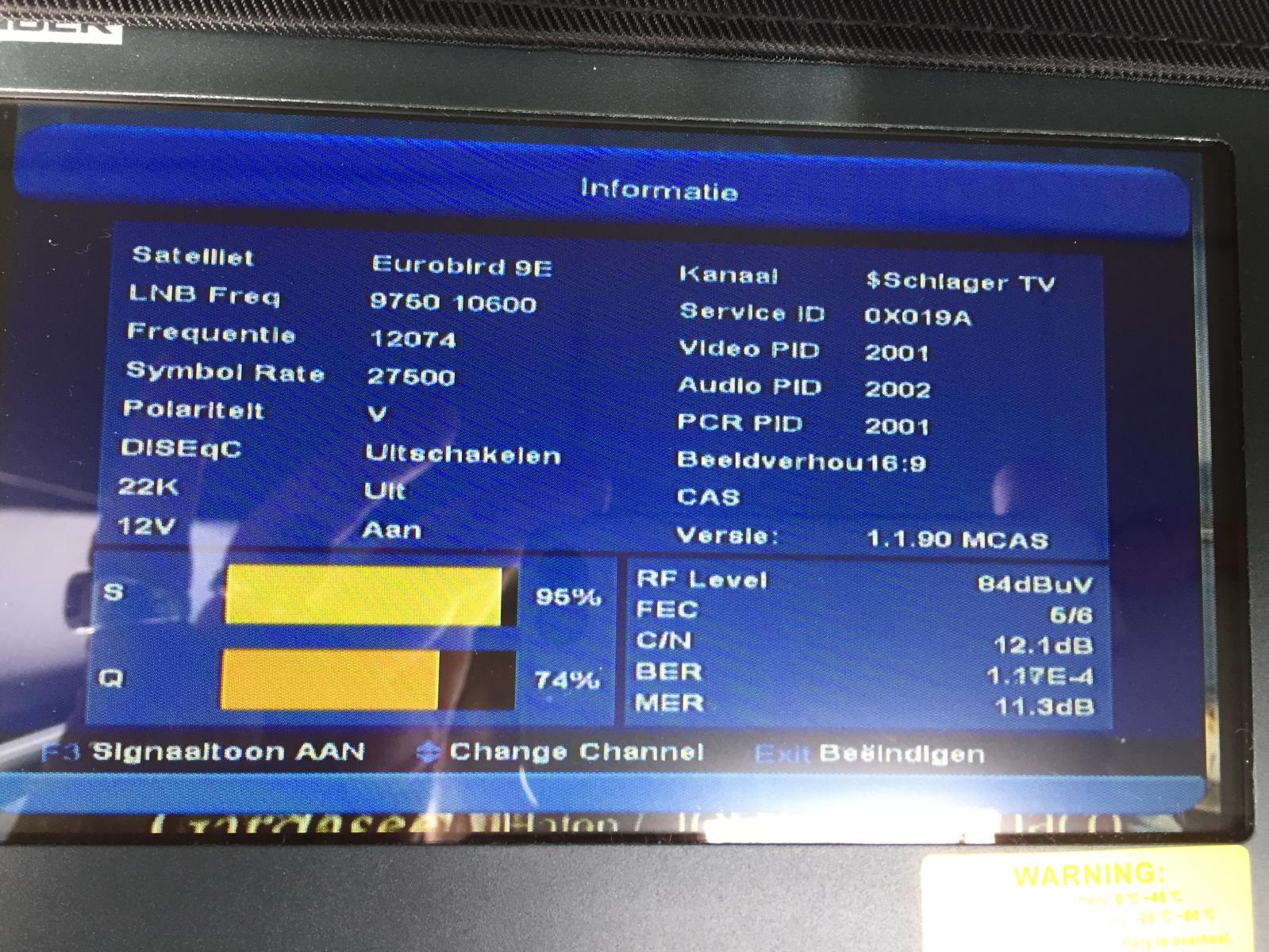

Sprietje Geplaatst: 9 augustus 2017 Auteur Geplaatst: 9 augustus 2017 Ik zie nu voor de Triax 64 op transponder 12074V:S=95%, Q=74%, C/N= 12,1dBDe eerste meting was toch: S=95%, Q=60%, C/N=11,0dB ?Of zie ik het verkeerd?

commentaar Geplaatst: 10 augustus 2017 Geplaatst: 10 augustus 2017 @sprietje, omdat de triax zo slecht presteert ( geintje) gaat Joyne de Fec vrijdag aanpassen. Het wordt 30 000 3/4. Eind van de middag wordt omgeschakeld. Je ziet dat ze wel luisteren, het moet gewoon met mindere installaties ook goed werken , ook met regenbuien en andere kleine schotels. Ondanks dat het met onze apparatuur niet nodig is. Vandaag ook de Bente ontvanger getest welke als prijsgunstig alternatief voor de M7 ontvangers op de markt komt. Conclusie: iemand met een 64cm met duo lnb draait hem op 9 Oost. Koopt een module en kan aan de slag. Iemand met een M7 ontvanger koopt een Bente ontvanger met module. Of je blijft bij CD, maar de voordelen worden dan langzaam toch groter.
