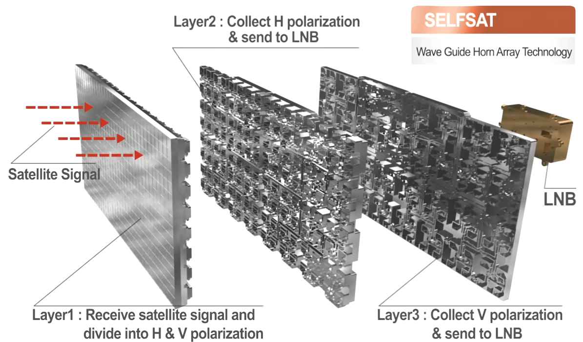

Sprietje Geplaatst: 12 augustus 2017 Auteur Geplaatst: 12 augustus 2017 Beste TonskidutchEen Selfsat HD 30 geeft een versterking van 33,7dB bij 12,75GHz, een schotel van 45cm, bijv. de Technisat Digidish 45 geeft een versterking van 32,2dB bij 11,3 GHz. Dat is 33,3dB bij 12,75GHz. Een Selfsat geeft dus nog een halve dB meer versterking dan een schotel van 45cm. Ik zie je probleem niet.

Sprietje Geplaatst: 12 augustus 2017 Auteur Geplaatst: 12 augustus 2017 Ik heb al diverse malen laten zien dat een lnb in het midden van de schotel 10db meer signaal oppakt dan van de buitenrand.Bij een vlakantenne heb je dat probleem niet. Het volledige oppervlak van de schotel levert het volle signaal naar de lnb. Wel is het zo dat door de vele richtingveranderingen in een vlakantenne er golfpijpverliezen ontstaan. Al met al is het zo dat een vlakantenne een hoger rendement heeft dan een schotel, vandaar dat je met een wat kleiner oppervlak hetzelfde signaal bereikt.Maar denk niet dat een vlakantenne zaligmakend is. Ook daar krijg je na een aantal jaren problemen mee.Wat al eerder aangehaald is, is het verduren van het kunststof door de zon.Als je na een paar jaar een hagelbui krijgt nadat de antenne twee jaar in de felle Spaanse zon heeft gestaan, slaan de gaten er in.Een tweede probleem is de plastic binnenpanelen waar alle golfpijpen in zitten.Het is een dunne plastic plaat met allemaal kanalen die voorzien is van een opgedampte metaal laag van een paar tienduizenste mm dik. Die verweren ook door de UV-straling en dan lopen de prestaties snel achteruit.
