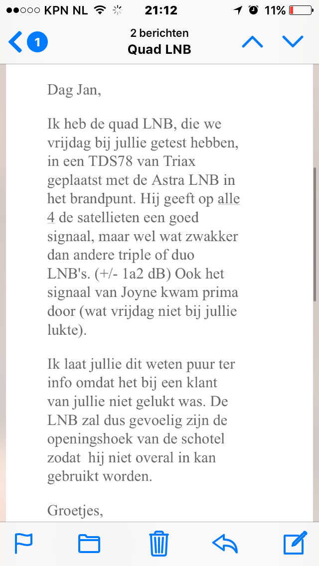

Even een overzicht van een test met de lnb voor 9-13-19-23.
Omdat we van een installateur gehoord hadden dat hij het niet werkend kreeg .
We hebben een B&R 88 cm genomen met een kleine openingshoek waardoor 9 oost of 23 niet goed te ontvangen was.
De schotel is dus te goed voor deze oplossing. Of slecht , ligt eraan hoe je het bekijkt.
Daarna geeft een installateur thuis een test gedaan met een Triax 78cm.
Waar in Spanje de grotere openingshoek een nadeel is voor 23 tussen 19 en 26 uit te halen heeft het hier een voordeel.
De Triax 78 is hier in Nederland en Belgie goed te gebruiken in combinatie met de 4 postie twin lnb, voor Joyne en Canal Digitaal, en alle FTA op 13 en 19.
aangepast door commentaar
De quad-lnb voor de 9-13-19-23 is gemaakt voor een schotel van 70cm breed en 78cm hoog met een f/D van 0,6. Logisch dat het niet werkt op een B&R 88. Het zou ook niet werken op een Triax 88.

Ook uit deze reactie maak ik op dat jij maar weinig kennis hebt over multifeed ontvangst en dat is niet erg want je kunt natuurlijk ook niet overal verstand van hebben. Het heeft namelijk niet alleen met de f/D-verhouding te maken maar ook met de schoteldiameter. Het gaat uiteindelijk om de brandpuntsafstand van de schotel.
Als je een duo-lnb voor een schotel van 60cm op een schotel van 85cm plaatst en het werkt niet goed, dan zeg je toch ook niet dat de schotel te goed of te slecht is voor die lnb? Ze passen gewoon niet bij elkaar.
Als dit bijv. niet klopt bij een duo-lnb dan kun je een afwijking van 17mm nog wel een beetje opvangen door beide koppen en 8,5mm naast te zetten i.p.v. de ene kop 100% goed afstellen de de andere er 17mm naast, maar bij een monoblock met 4 koppen, gaat dit niet meer werken.
Omdat de koppen van de twee buitenste lnb's nog weer veel verder uit elkaar staan, ga je afwijkingen krijgen van 35-40mm en dan vallen de signalen dus op de buitenste lnb's al 17-20mm naast het midden van de feedhorn. Dan hou je niet veel signaal meer over en dat heeft er niets mee te maken of dat nu een Triax is of een ander merk schotel.
Met al jullie meetapparatuur is het bij losse lnb's op een rail natuurlijk zo te bepalen op welke afstand de lnb's moeten staan. Lastiger wordt het natuurlijk al als je de beste resultaten krijgt als de koppen tegen elkaar aan moeten staan want het zou wel eens kunnen zijn dat het beste resultaat verkregen wordt als ze nog dichter bij elkaar staan en dan zul je gaan moeten meten met smalle lnb's. Bij duo-lnb's en monoblocken wordt het weer lastiger want daar zitten de koppen aan elkaar.
Maar als je vragen hebt over de afstanden van de koppen voor de ontvangst van bepaalde satellieten op een bepaalde schotel, dan reken ik het ook voor jou graag even uit net zoals ik dat voor andere leden van Sat4all doe.

Ja Inverto geeft op voor een schotel van 80cm maar wat 80cm?
80cm hoog of 80cm breed, dat maakt een flink verschil voor wat de afstand tussen de golfpijpen moet zijn.
Iverto is niet goed bezig want de ene keer staat er op hun site dat het voor een 80cm-schotel is en dan bedoelen ze 80cm breed en de andere keer schrijven ze voor een schotel van 80cm en dan bedoelen ze 80cm hoog.
Misschien weet je nog wel dat ik geschreven heb dat ik naar Inverto gemaild heb in Luxemburg om te vragen of ze de hoogte of de breedte bedoelen. Ik kreeg als antwoord terug dat het voor hun 80cm Inverto schotel is, een schotel van 70x78cm. Ik heb toen de afstanden uitgerekend waarop de 4 koppen van de quad-lnb moesten staan en dat kwam precies overeen met de afstanden die jij me opgegeven hebt.
Maar dat de quad-lnb niet voor een schotel van 80cm breed werkt, kun je al nagaan als je de afstanden van de koppen bekijkt.
Jij hebt toen opgegeven dat afstand tussen de kop van de Astra 19,2 en 23,5 hart op hart 44mm is.
Zoals je weet staan de koppen bij een duo-lnb voor een schotel van 60cm 38mm van elkaar hart op hart. Voor een duo-lnb voor een schotel van 80-85cm is dat 55mm. Je ziet dan zelf ook al wel dat de afstanden van de quad-lnb helemaal niet op een schotel van 80-85cm breed past, wel op een schotel van 70cm breed. Dus hieraan kun je ook al zien dat Inverto er een zootje van maakt en het daarom onduidelijk maakt voor de gebruikers.
