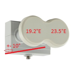

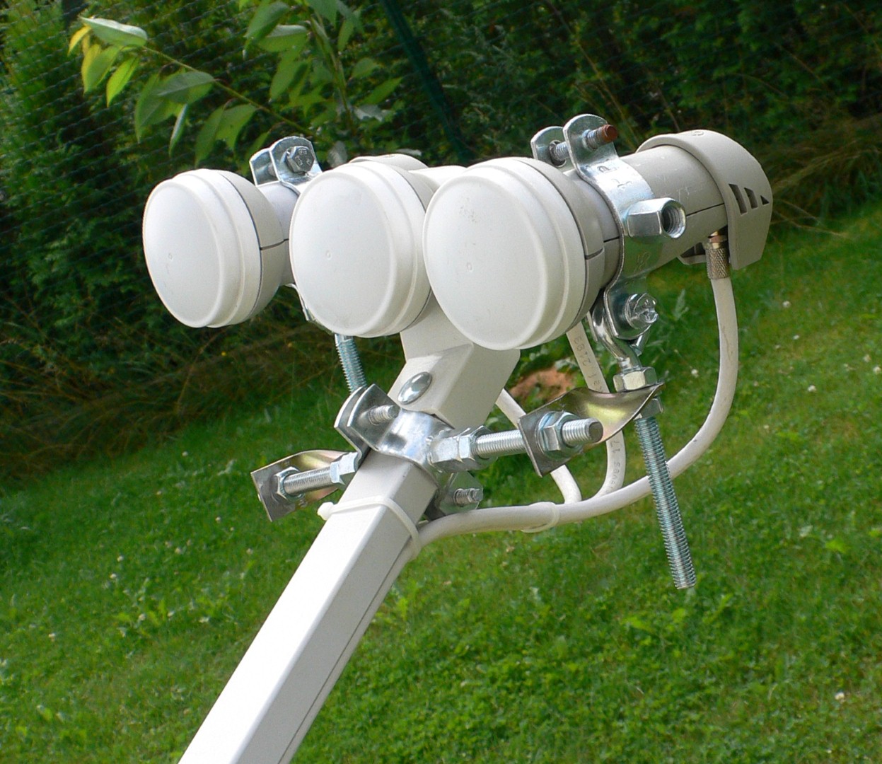

of je hebt deze ongeveer
of je hebt deze ongeveer maar dan met 2 lnb"s
