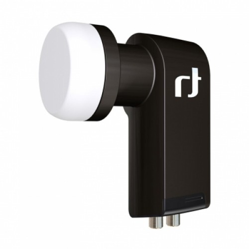

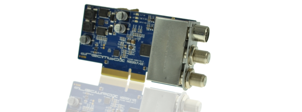

smetje limb.BE Geplaatst: 12 augustus 2017 Geplaatst: 12 augustus 2017 (aangepast) deze kan ik jou al beantwoorden ...deze staat waarschijnlijk thuis en welke schotel heb je thuis 1/ Hoe kan ik naar de ene zender kijken en de ander opnemen. een ontvanger met 2 tuners keuze genoeg voor een dual tuner dus een lnb met 2 uitgangen gewenst ..of meerder hangt ervan af welke sats je allemaal gaat zien he 9°E voor te beginnen denk ik enz 12 augustus 2017 aangepast door smetje limb.BE Dreambox. 2X 900UHD 4x twin lnb 1x bosat 1.50m .Dreambox 7020hd v2 Dreambox 800 Dreambox 8000 Dreambox 800se Dreambox 2X 500HD Sab unix triple Xsarius Galaxy 4K gigablue trio Gigablue HD Quad Plus Zgemma H7 Cabel en Sat Samsung UE65MU7070 4K Ultra HD Smart LED Samsung UE46F6650SSXXN led 1x LG 60"lb 870v

Sprietje Geplaatst: 12 augustus 2017 Geplaatst: 12 augustus 2017 Beste SanyuIn het algemeen valt het met een automatische schotel al niet mee om naar de ene zender te kijken en de andere op te nemen.In feite heb je dan een lnb met twee aansluitingen nodig en moeten er ook twee coaxkabels naar binnen. Dat is zelden standaard uitgevoerd en vaak ook niet makkelijk te realiseren.Wat dat betreft zit je met Joyne niet slecht want die heeft maar 2 transponders en de belangrijkste zenders zitten allemaal op 1 transponder namelijk:NPO 1-2-3, RTL 4-5-7-8-Z, SBS 6-9, Veronica, Net 5, Comedy Central en Spike.Je kunt dus doorlussen om beide ontvangers van signaal te voorzien.

smetje limb.BE Geplaatst: 12 augustus 2017 Geplaatst: 12 augustus 2017 heb ik toch al gemeld wat je kan aanschaffen Dreambox. 2X 900UHD 4x twin lnb 1x bosat 1.50m .Dreambox 7020hd v2 Dreambox 800 Dreambox 8000 Dreambox 800se Dreambox 2X 500HD Sab unix triple Xsarius Galaxy 4K gigablue trio Gigablue HD Quad Plus Zgemma H7 Cabel en Sat Samsung UE65MU7070 4K Ultra HD Smart LED Samsung UE46F6650SSXXN led 1x LG 60"lb 870v

smetje limb.BE Geplaatst: 13 augustus 2017 Geplaatst: 13 augustus 2017 (aangepast) Dit is wel heel kort door de bocht. TS vraagt om merken / modellen met de toevoeging, niet de duurste en dan kom je met één merk aanzetten welk sowat en misschien wel de duurste is. er wordt toch gevraagd voor een goede en niet de duurste ontvangerIk geef gewoon een vb/ En jij moet ook opnemen.. zonder dat hij pech zou hebben met kijken en opnemen van andere frequentie enz En dual tuners voor sat daar is wel keuze genoeg in he Ik hou zelf wel van levens Duurzame toestellen 13 augustus 2017 aangepast door smetje limb.BE Dreambox. 2X 900UHD 4x twin lnb 1x bosat 1.50m .Dreambox 7020hd v2 Dreambox 800 Dreambox 8000 Dreambox 800se Dreambox 2X 500HD Sab unix triple Xsarius Galaxy 4K gigablue trio Gigablue HD Quad Plus Zgemma H7 Cabel en Sat Samsung UE65MU7070 4K Ultra HD Smart LED Samsung UE46F6650SSXXN led 1x LG 60"lb 870v
smetje limb.BE Geplaatst: 13 augustus 2017 Geplaatst: 13 augustus 2017 Ik zeg toch keuze genoeg Ja ik heb maar 1 merk gemeld... niet de duurste Gewoon effe googlen En ze doen toch allemaal het zelfde Als ze op linux werken Dreambox. 2X 900UHD 4x twin lnb 1x bosat 1.50m .Dreambox 7020hd v2 Dreambox 800 Dreambox 8000 Dreambox 800se Dreambox 2X 500HD Sab unix triple Xsarius Galaxy 4K gigablue trio Gigablue HD Quad Plus Zgemma H7 Cabel en Sat Samsung UE65MU7070 4K Ultra HD Smart LED Samsung UE46F6650SSXXN led 1x LG 60"lb 870v
