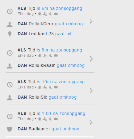

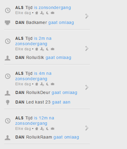

Gast catw Geplaatst: 10 september 2017 Delen Geplaatst: 10 september 2017 (aangepast) Rolluiken hier gaan op die wijze al langere tijd op en neer, logeerkamer en studeerkamer zitten achter een somfy relais schakelkastje, voor drie rolluiken, met daarin een asun 605 van kaku. De twee rolluiken beneden van het raam en de deur naar de tuin beiden ook met een asun 605 er voor en de badkamer heeft een somfy motor met rts ontvanger die kon ik zo toevoegen. En bij het rolluik van de keuken wil ik er ook nog een asun 650 bij plaatsen daar zit nu een "Jarolift" klok voor die hem schakeld deze moet natuurlijk altijd weer aangepast worden met de tijden, alle motoren zijn wel somfy alleen geen rts gewoon vanwege de prijs. De "open" en "dicht" tijden heb ik net weer aangepast voor de komende herfst en winter, dan laat ik altijd de zon op zon onder tijden de schakel momenten regelen. Het werkt alleen niet op een Raspberry Pi maar dat zou ook nog wel kunnen als je het wilt, hier dus op mijn homewizard uitgevoerd. Het werkt tot op heden erg goed maar het is 433Mhz dus je krijgt geen retour of het open of dicht zit terwijl jij Etosha de achterkant van een olifant zit te bekijken weet je natuurlijk niet of het werkt. Bij alle rolluiken zit er natuurlijk ook een muurschakelaar zodat ze ook apart te bedienen zijn als dat nodig is. 10 september 2017 aangepast door catw Link naar reactie Delen op andere sites Meer opties om te delen...
