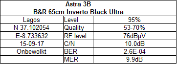

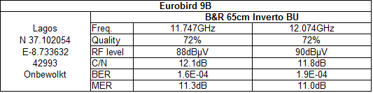

Boogje Geplaatst: 7 december 2017 Geplaatst: 7 december 2017 Op 6-12-2017 om 01:59 zei dirk044: Als ik het verhaal hierboven lees van CeesV, dan ga je met overstappen naar Joyne er alleen maar op achteruit ten opzichte van CD Ik heb een half jaar nu een goed afgestelde Visiosat Big Bisat met ook 9.0E erop en ik vind ook de signaalsterkte van 9.0E vergeleken met de Astra satellieten niet echt best. Op Astra 1 haal ik bij zonnig weer op een aantal transponders zelfs een signaalsterkte van 18,1 dB. Ook Astra 2 & 3 geven een goed signaal, maar de 9.0E geeft dan maximaal 12,8 dB. Als het slecht weer is valt de 9.0E weer eerder weg dan de Astra's. Ik vraag me dan ook af hoeveel mensen er al zijn overgestapt van CD naar Joyne Ik zal daar niet bij gaan horen! Beste dirk044, Een vergelijking met Astra 1 is natuurlijk niet realistisch. Bovendien heb je het waarschijnlijk over de ontvangstcondities in Nederland. Als je een vergelijking wilt maken moet je de waarden van Astra 3 vergelijken met die van Eutelsat 9B. En dan niet alleen in Nederland maar ook in de rest van Europa en dan met name in zuid-Europa waar veel Nederlanders met camper of caravan overwinteren, rondtrekken of gewoon op vakantie gaan. Uiteindelijk richt Joyne zich nadrukkelijk op de recreatiemarkt dus is het wel zo fair om een vergelijking tussen Astra 3B en Eutelsat 9B te maken in die zuidelijke landen. Zie onderstaand bijv. enkele vergelijkingen die ik afgelopen sept/okt in de Algarve maakte.
Tonskidutch Geplaatst: 7 december 2017 Geplaatst: 7 december 2017 boogje wanneer hebben ze die FEC 3/4 ingesteld? had jij niet 5/6 bij je meting in September? Je Danse Le Mia Corine
Sprietje Geplaatst: 7 december 2017 Geplaatst: 7 december 2017 De fec is op 11 aug. veranderd van 5/6 naar 3/4, zie: https://www.sat4all.com/forums/topic/359668-valt-de-ontvangst-van-joyne-mee/?page=29
Tonskidutch Geplaatst: 7 december 2017 Geplaatst: 7 december 2017 oké, dank... was even onduidelijk of er oude metingen werden gepresenteerd aan een potentiele Joyne overstappert Je Danse Le Mia Corine
