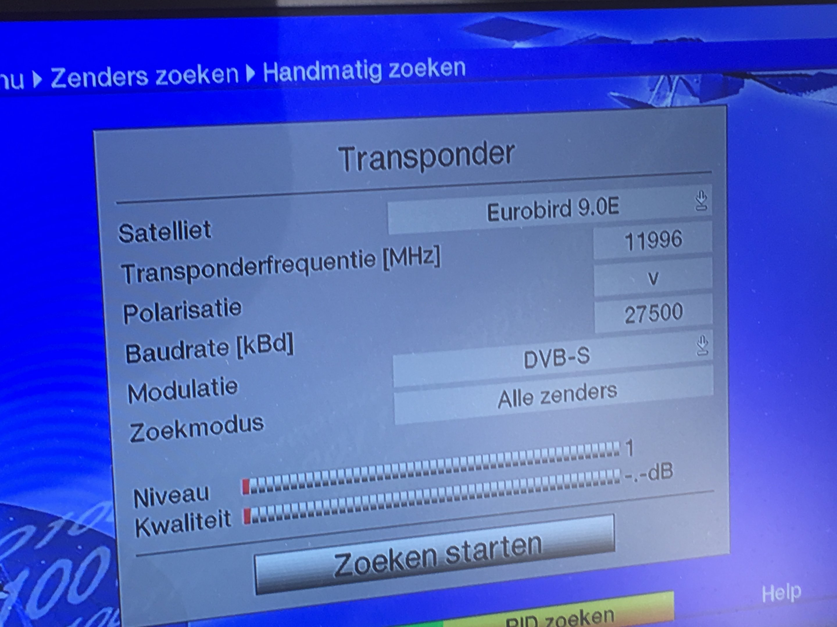

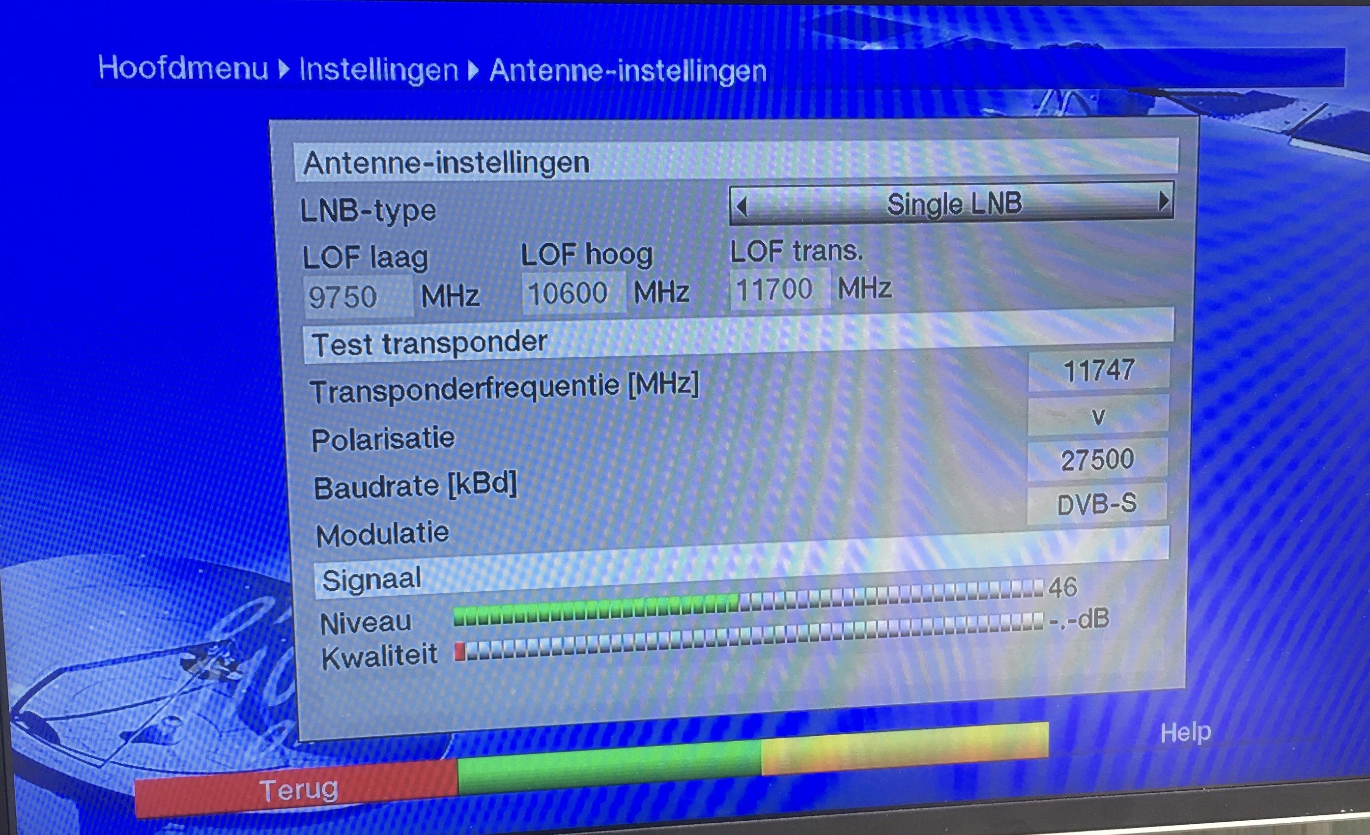

Sprietje Geplaatst: 25 september 2017 Geplaatst: 25 september 2017 Ik vraag me af of jij de coaxkabel wel goed aangesloten hebt. Als ik naar de eerste foto kijk die je in bericht 1 plaatste, dan zie ik slechts 1 rood blokje bij niveau en dat kan helemaal niet als de coax goed is aangesloten. Zelfs al heb je de lnb in je broekzak terwijl de coax is aangesloten, dan nog moet je een blokje of 5 signaal hebben. Hierbij een afbeelding hoe je een F-connector op de coax aansluit. Als je daar mee klaar bent, meet dan even met een universeelmeter tussen buitenzijde van beide F-connectors of de weerstand nul is.

Sanyu Geplaatst: 25 september 2017 Auteur Geplaatst: 25 september 2017 Beste Sprietje, Ook hier zal ik eens goed naar kijken. Dank u wel. Ik heb echter wel een nieuwe lnb besteld, dus wacht ik deze even af. Ik zal de coax kabel van connectors laten voorzien hier in de winkel. ik heb echter wel de moed opgegeven om meteen aan de slag te gaan. Over drie weken ga ik naar Benicassim in Spanje en hoop daar beeld te vinden. ik hou u allen op de hoogte van mijn avontuur. Ik moet de juiste gegevens nog op papier zetten wat betreft de elevatie enz. en ook zeker hoe ik de lnb moet draaien. allen hartelijk dank en fijne avond.
Sprietje Geplaatst: 25 september 2017 Geplaatst: 25 september 2017 Beste moonchild Ik ga er van uit dat de meeste mensen met een schotel geen compressietang in huis hebben. Het is dan toch niet vreemd dat ik dan de eenvoudige schroef F-connector montage laat zien. Maar waar het uiteindelijk om gaat is dat het lijkt alsof de lnb geen voedingsspanning krijgt. Het zou dan kunnen dat de F-connectrors op de verkeerde manier gemonteerd zijn.

Deca Geplaatst: 25 oktober 2017 Geplaatst: 25 oktober 2017 (aangepast) Op 21-9-2017 om 13:25 zei Sanyu: Wie o wie wil naar dit plaatje kijken? Ik ben een volkomen leek op dit gebied maar heb een abonnement. bij Joyne. Thuis geen problemen, maar wij gaan met de camper afzakken naar Spanje. Ik heb de camper uit de stalling gehaald en de schotel uitgezet om te testen of het mij goed afgaat om Joyne te kunnen instellen. Sprietje, u was zo aardig om te vertellen dat ik op 111996V, Dvb-s, sr 27.500, fec 3/4 moest gaan zoeken. Daarna eitje van een cent. Ik heb dit naar mijn beste weten gedaan, maar niets. U weet onderhand dat ik er geen kaas van heb gegeten maar ik probeer het wel hoor! Als een van u of allen naar mijn afbeelding wilt kijken waar moet ik dan iets gaan veranderen? Ik zie geen fec staan en sr zie ik ook niet. Wij zijn twee vrouwen die zo graag tv willen kijken. Wij wonen in Rees Duitsland vandaar dat wij een schotel hebben voor de Nederlandse zenders. Wie geeft ons het juiste advies. Ik heb een technisat receiver. Ik hoop toch zo op een positief antwoord. Vast hartelijk dank. vriendelijke groet, sanyu 25 oktober 2017 aangepast door Deca bijvoegen tekst

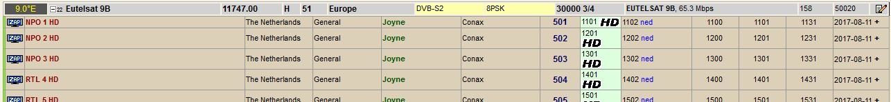

Deca Geplaatst: 25 oktober 2017 Geplaatst: 25 oktober 2017 (aangepast) Ik heb de frequenties bijgevoegd. In de grijze balk staan alle gegevens die nodig zijn om de installatie te beginnen. de foto toont TOTAAL andere instellingen. Dus ...... Voor de duidelijkheid : de twee fotos zijn van iemand op pagina 1 van dit forum onderwerp . NIET van mij. Heb de frequenties er onder gezet. zie http://nl.kingofsat.net/pos-9E.php 25 oktober 2017 aangepast door Deca verduidelijking
Sprietje Geplaatst: 25 oktober 2017 Geplaatst: 25 oktober 2017 Kijk, dat kan natuurlijk niet. Ik zie op het beeld DVB-S staan terwijl transponder11747 H een DVB-S2 transponder is. Dat moet je even anders invoeren.
Deca Geplaatst: 25 oktober 2017 Geplaatst: 25 oktober 2017 (aangepast) 7 minuten geleden zei Sprietje: Kijk, dat kan natuurlijk niet. Ik zie op het beeld DVB-S staan terwijl transponder11747 H een DVB-S2 transponder is. Dat moet je even anders invoeren. Dat bedoel ik. En om het verhaal compleet te maken : bij mij werkt het zelfs op een (oude) Denson 400 en kijk ook naar de baudrate (30000) en de polariteit (H) 25 oktober 2017 aangepast door Deca aanvulling
Bemalus Geplaatst: 25 oktober 2017 Geplaatst: 25 oktober 2017 (aangepast) 12 minuten geleden zei Sprietje: Kijk, dat kan natuurlijk niet. Ik zie op het beeld DVB-S staan terwijl transponder11747 H een DVB-S2 transponder is. Dat moet je even anders invoeren. Baudrate veranderen in 30000 Polarisatie veranderen naar Horizontaal Kun je LNB type veranderen in universele lnb ? 25 oktober 2017 aangepast door Bemalus
