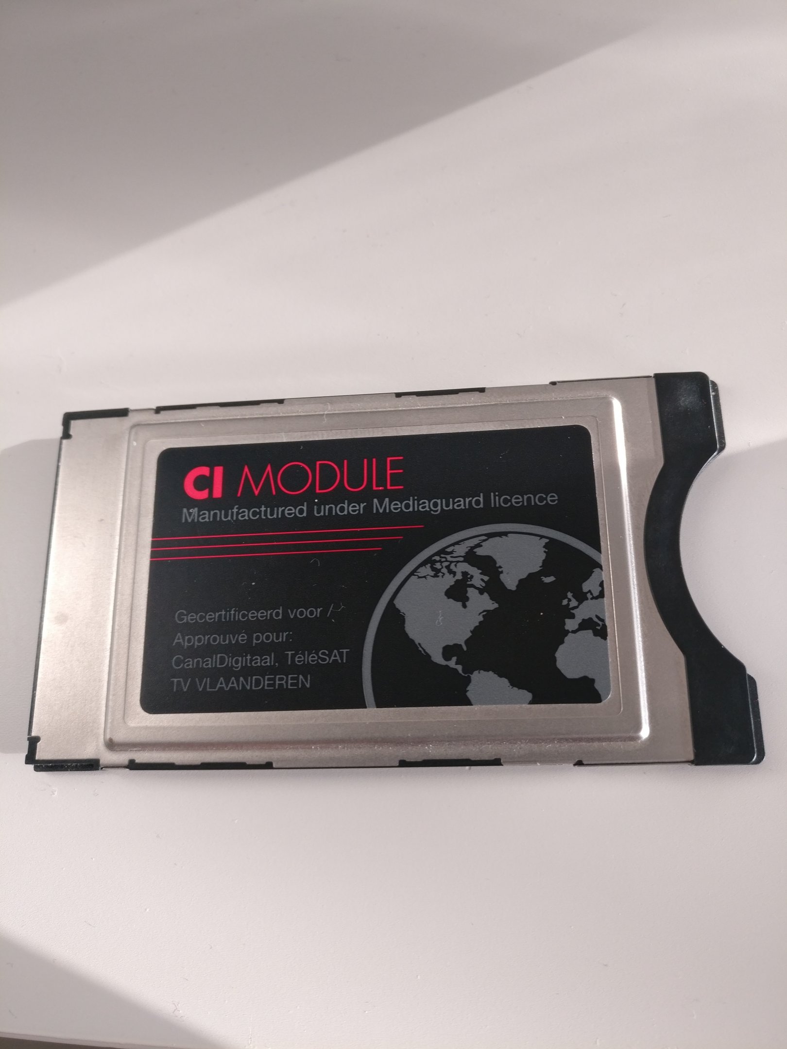

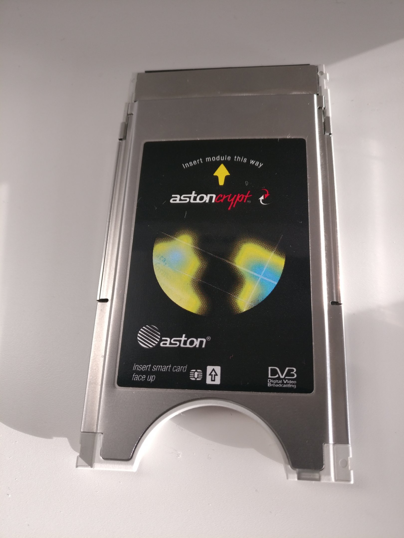

Moet ik toch een CI module gebruiken en welke? Ik heb er hier 2, een CI module voor tvvl en CanalDigitaal, en een Aston Crypt

In interne lezers altijd meegemaakt, chip naar onder. bij modules, chip naar boven.
Met de getoonde modules geen ervaring. Maar hier lees ik wel, dat bovenste module werkt op de niet hoger beveiligde kanalen.
Ik zou proberen, kaart met chip omhoog in de module, module in de ontvanger, die op één zetten, en een heractivatie signaal aanvragen, als je de kaart kan uitlezen in ontvanger.
Na één uurtje, zou je beeld moeten hebben. Heb je beeld, kan je verder experimenteren met diverse softcams. Chip naar beneden dan.
Ben je nergens in staat de gegevens van je kaart te lezen, even de chip reinigen met een gummetje. Geen soelaas, kan de kaart defect zijn. dan toch contact met TVV opnemen.
