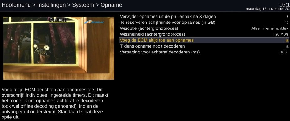

Maar als je dan toch niet de CI+ module kan/wilt omruilen voor een smartcard bij TV Vlaanderen, dan kan je nog eens proberen of je gecodeerd kan opnemen, wat dan gedecodeerd wordt zodra je ontvanger op standby staat.
Vergeef me dat ik geen OpenATV heb, dus kan je alleen laten zien waar dit in te stellen op OpenPLi (die geen image voor Gigablue heeft), gaat om de onderste drie opties bij Instellingen>Systeem>Opname:
Lees ook even de uitleg linksonder.
Je kan dit ook per timer instellen:

OK, gisteren aan het stoeien geweest met de ongedecodeerde opname.
Het lukt mij niet om op te nemen en tegelijkertijd naar iets anders te kijken. Als je dat doet, neemt hij niets op. Zodra je dan een keer zapt, ben je de CI+ kwijt en krijg je zwart beeld. Vanaf dat moment wordt wel het kanaal dat je aan het opnemen was opgenomen...
Ik geef het op.
bedankt voor de tips,
Ruud

En de ET9500 kan niet achteraf decoderen via de CI module, alleen via de interne kaartlezer.
19 uur geleden zei Alex1970:
zeeteef je
het gaat ook niet over de ET9500 maar het Topic betreft een Gigablue UHD en daarvoor is helaas geen passend image van Openpli met optioneel decoderen achteraf
je hebt gelijk dat betreffende een ET9500 dat enkel gaat met ingebouwde kaartlezer in gebruik, hetgeen voor de CI+ van TVVlaanderen er helemaal niet toe doet
