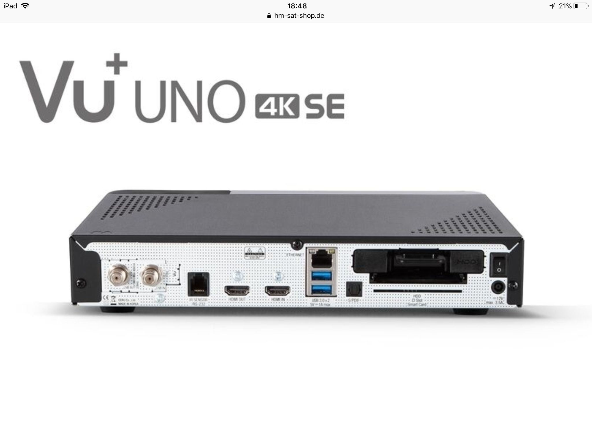

Volgens mij gaat een insteek harddisk niet lukken op een uno 4K, althans niet zoals in bovenstaande afbeelding getoond wordt.
Hoe zo?

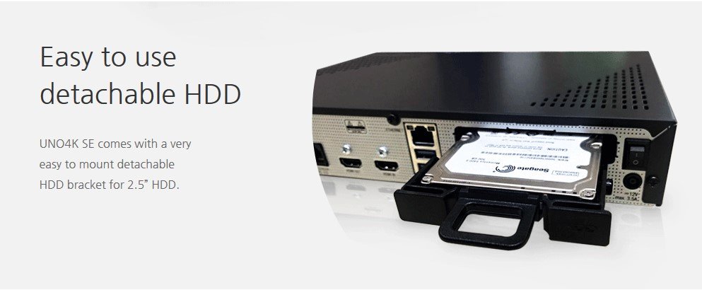

Naar mijn mening heeft de UNO 4K net zo als mijn SOLO 4K een insteekbare wisselframe voor een 2.5” HDD Drive.
@Jürgen de door jou getoonde foto is van een uno 4K se, die heeft inderdaad de mogelijkheid om een 2.5inch hdd in te bouwen.
@meertje heeft het over een uno 4K.
Mvgr, HJS.

de 4k heeft op die plaats zijn CI slot en cardreader zitten. Staat toch duidelijk :

Klopt helemaal, had per abuis op de UNO 4K SE geklikt welke wel een verwisselbare HDD slot heeft..:(
