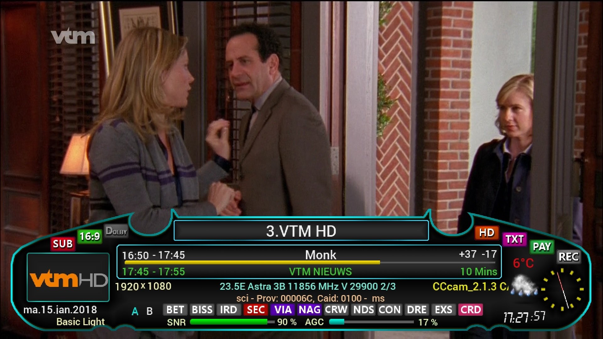

heb hier zonet naar het nieuw gekeken op vtm, heb op die 50 minuten toch zeker 10 "hiccups" gehad : korte artefacts in het beeld en korte onderbrekingen in het geluid.
aan de ontvangst zal het niet liggen, ruim 15db aan signaal
ook de kaart nagekeken : geen gemiste ECM's

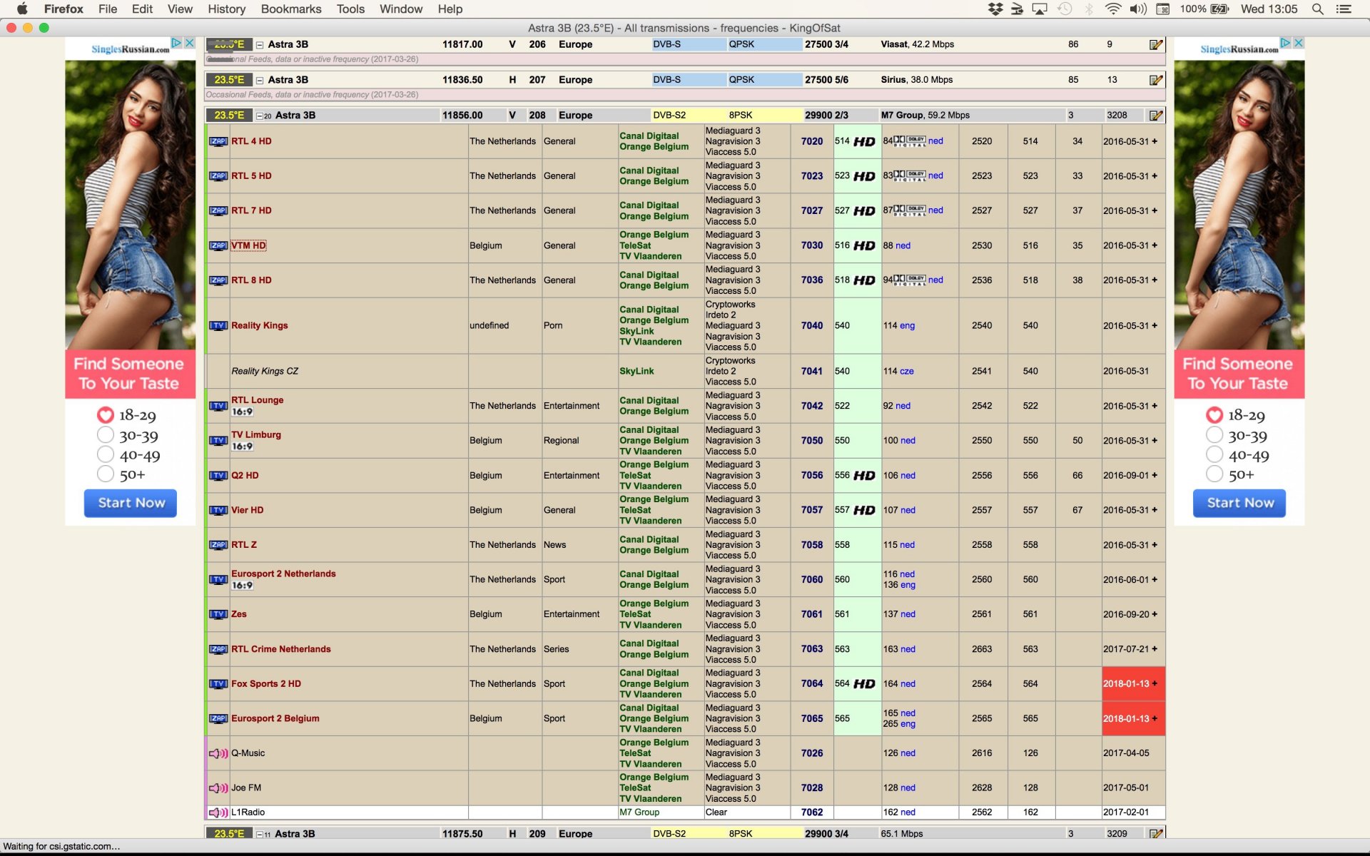

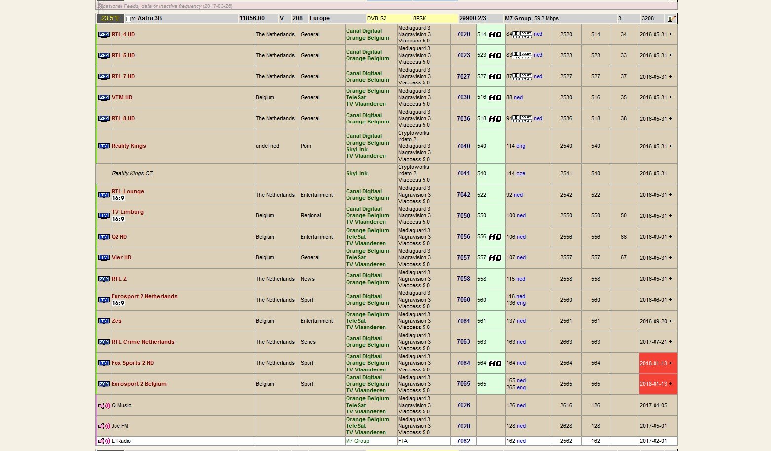

ik zie 2 nieuwe zenders op die transponder : 'TEST eurosport2 BE' en 'TEST fox sport 2 HD int'. Vermoedelijk is er te weinig bandbreedte beschikbaar om alle zenders probleemloos door te geven, en verslikt de encoder zich regelmatig met de het gekende resultaat.
heb het tot nu toe wel alleen bij vtm gezien, nog niet bij de andere zenders op die transponder (4HD, zes, of RTL4-8) - kwestie van nog wat bij te regelen, zeker ?
ma bon, is nu weekend, we mogen tevreden zijn als dit tegen de lente opgelost wordt :eek:
DreamBox 8000+Xtrend ET10000+Gigablue UHD 4K, openPLi, CCcam, CD+TVV kaarten (gene zever), wavefrontier T90, EMP Centauri 33/12 multiswitch en VEEL te weinig slaap.
Tot voor enkele dagen geleden had ik dit ook nog maar alleen op VTM gezien, maar nu (sedert enkele dagen) héél sporadisch ook op VIER.
Daar deze 2 zenders op dezelfde transponder zitten met hetzelfde probleem bevestigd misschien dat jouw vermoeden correct is Jean-Claude.

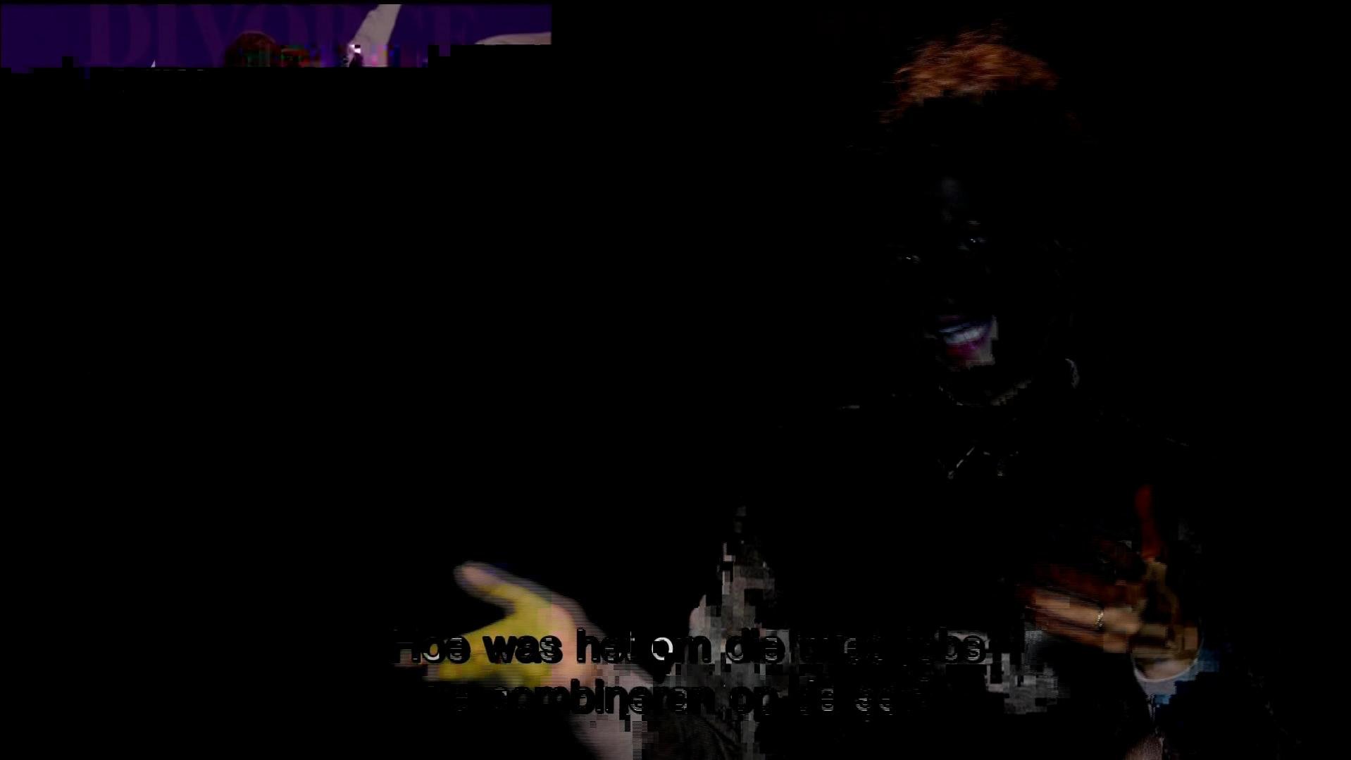

maar het wordt precies erger - ben naar het vtm nieuws aan het kijken en heb op een half uur tijd zeker al 20 zulke onderbrekingen gezien met zwarte blokjes in het beeld en audio die kort wegvalt. Is dus echt wel problematisch aan het worden - gelukkig kijk ik niet teveel naar vtm :P
