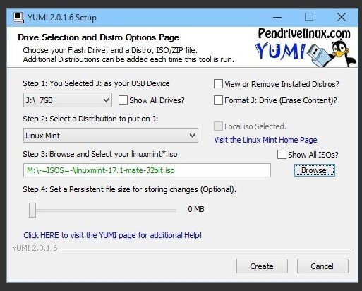

https://www.pendrivelinux.com/yumi-multiboot-usb-creator/
er is een eenvoudige en een UEFI versie

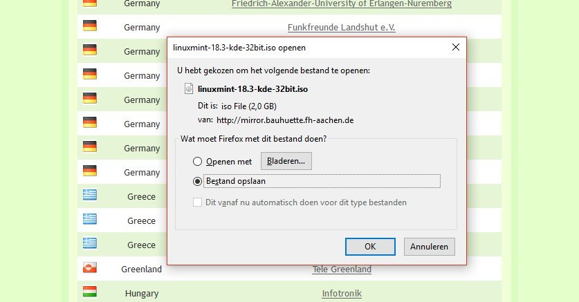

haal een distributie als ISO bestand op de website, voorbeeld https://software.opensuse.org/
daar kun je een iso downloaden die is meestal 4,7 GB groot
steek de lege USB stick in het USB slot
kies een grootte (meer dan de 4,7 GB) welke op de stick wordt gereserveerd voor het bootable systeem
kies een naam van de distributie
kies het iso bestand op je pC (meestal in de download map)
volg het eenvoudig menu van YUMI
klik create (dus aanmaken)
de stick wordt dan beschreven met het Besturingssysteem image erop
er zijn overigens ook andere tools die een bootable USB stick kunnen maken,
met deze KUN je de USB gebruiken voor meerdere besturingssystemen en men kan tevens een beschrijfbare capaciteit (step4) kiezen
dan kun je kiezen welk besturingssysteem moet opstarten indien je de stick in de pC hebt en de pC opstart

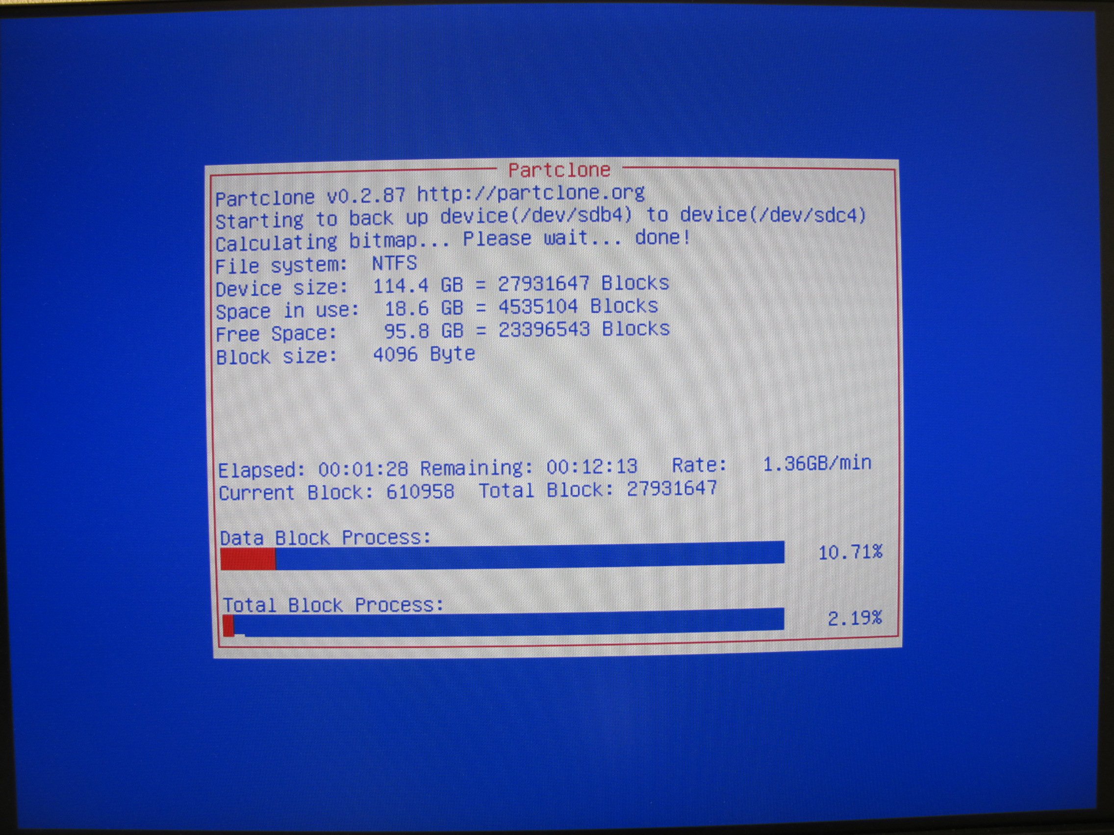

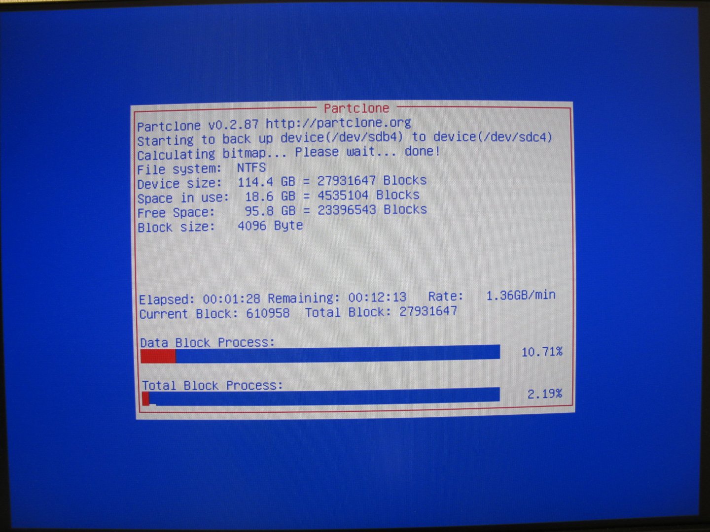

je kunt ook vooraf een backup maken met part-clone
dan kun je nadien ook terug

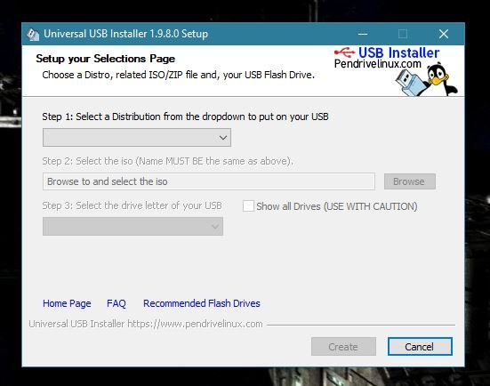

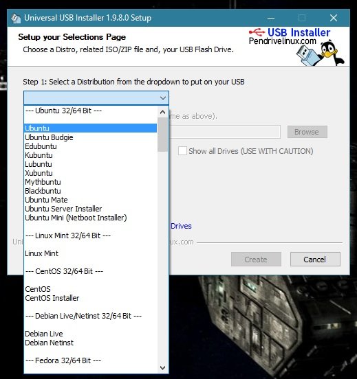

Ik gebruik altijd Universal-USB-Installer om een bootable USB stick te maken, je start Universal-USB-Installer kiest een distro en de rest gaat vanzelf.
