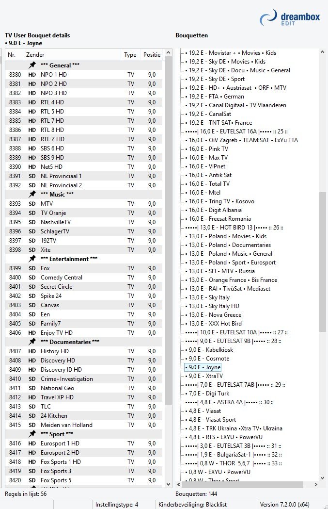

als je de tuner configuratie ook op desbetreffende volgorde instelt op de satellietreceiver dan krijg je per satellietpositie alle zenders
en met een goede settings editor kun je zelfs je eigen bouquetten samenstellen
voorbeeld draaibaar en heel veel posities in de afbeelding

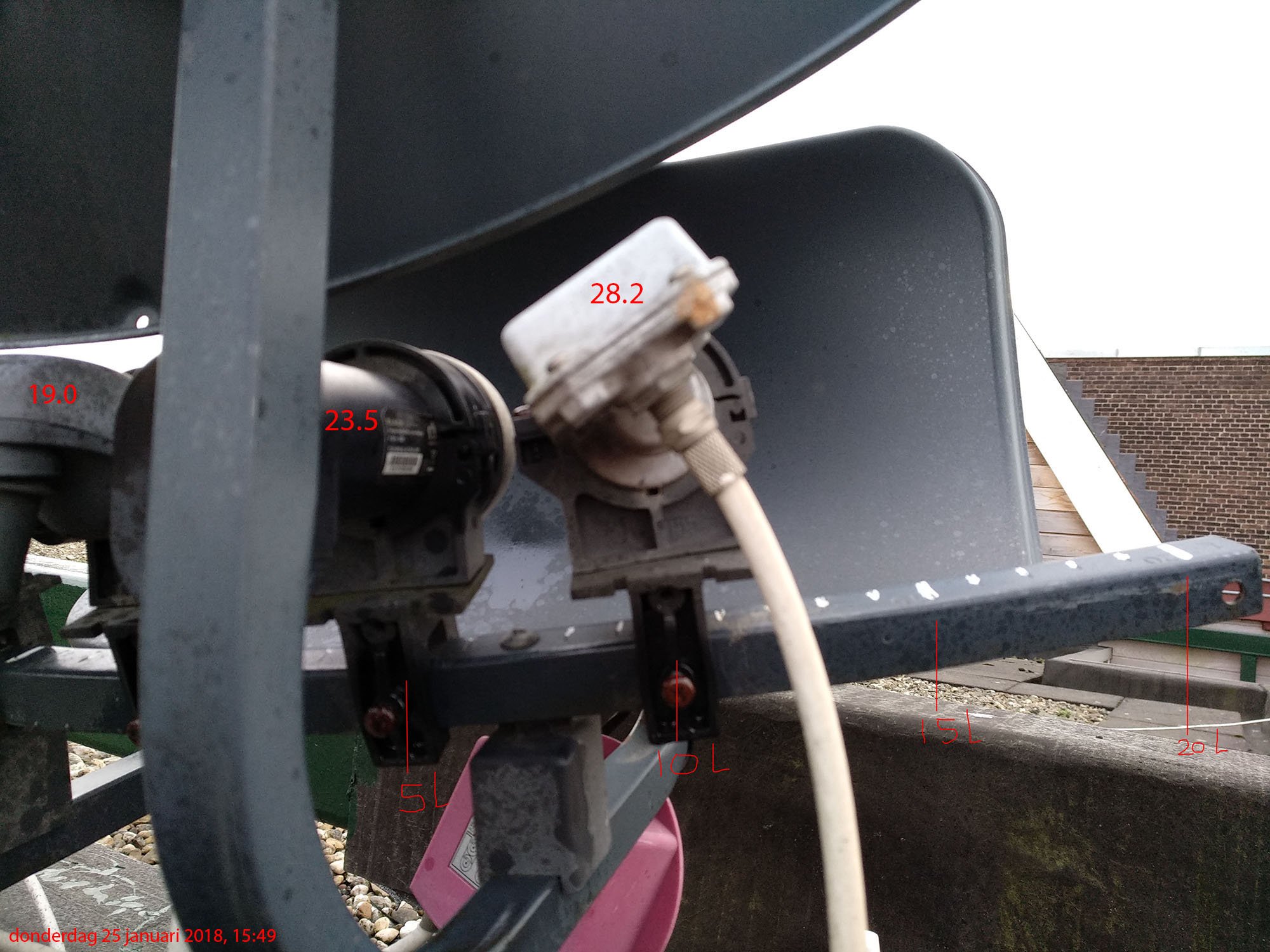

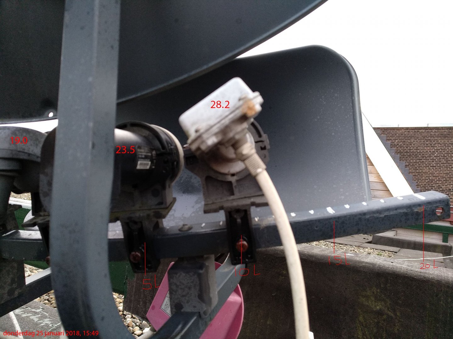

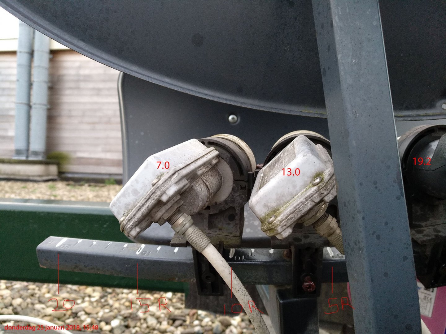

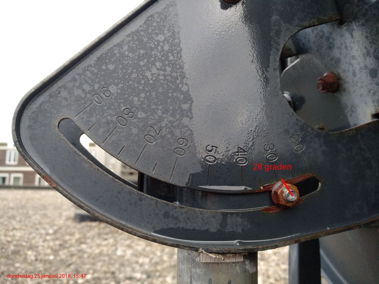

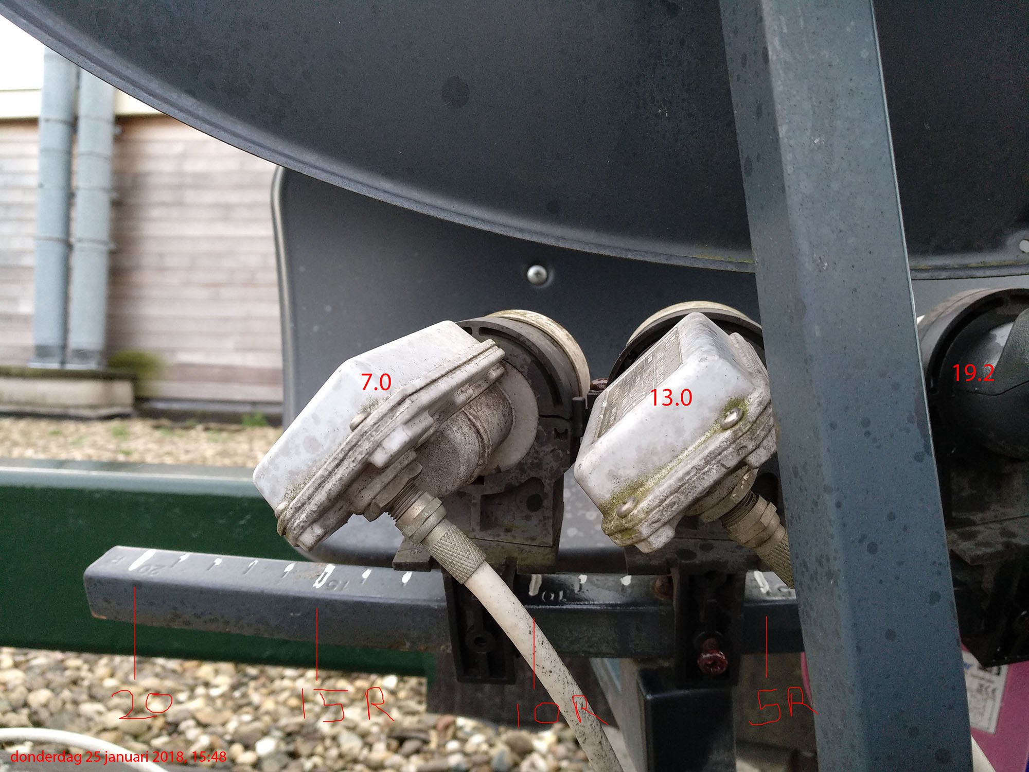

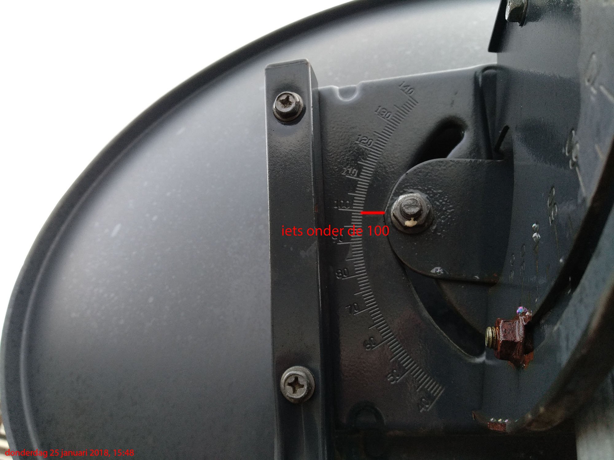

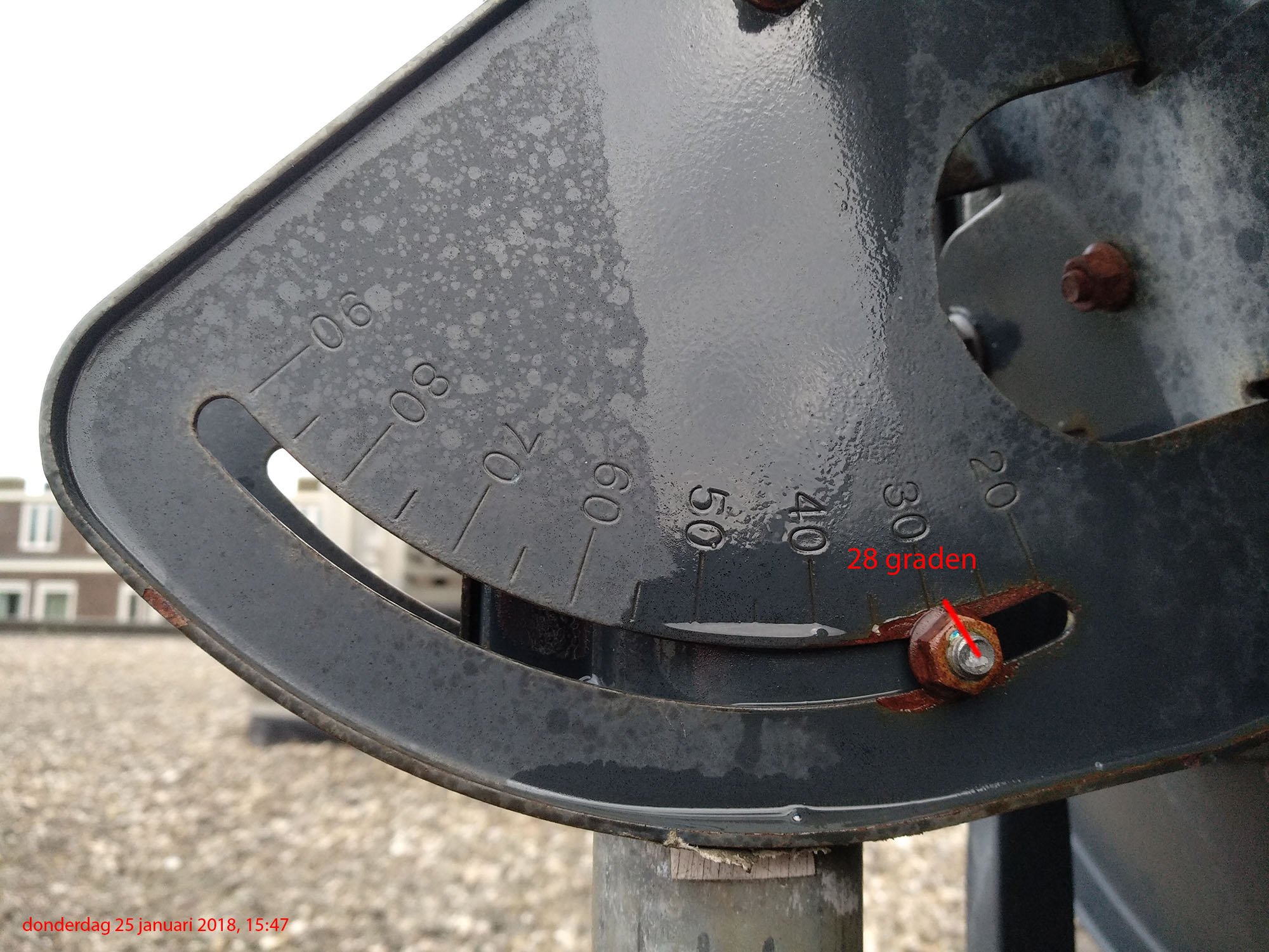

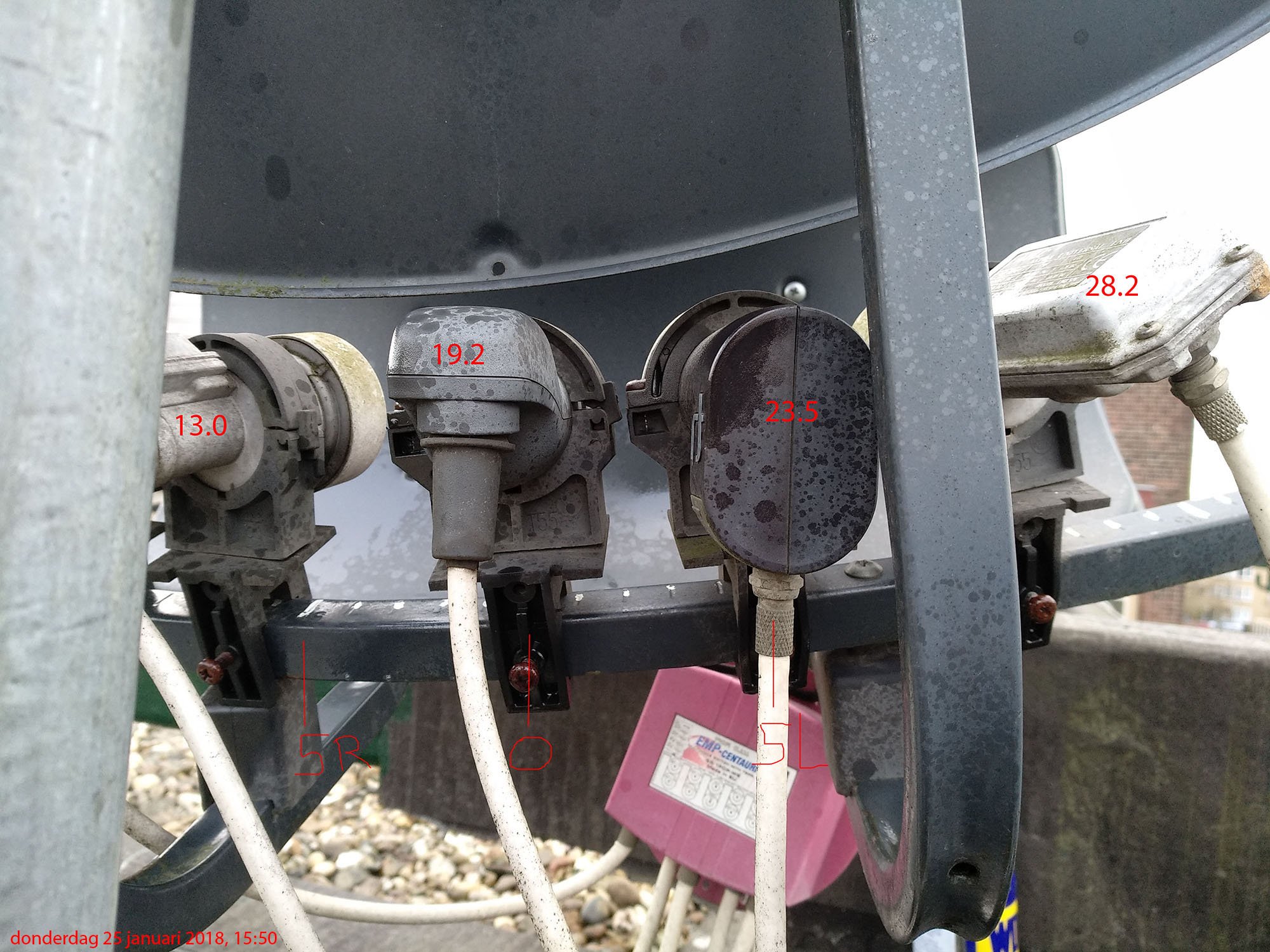

Maar nu...... ik heb eens foto's gemaakt, en het valt me op dat de waardes (vooral de lnb afstanden) totaal niet overeen komen, dit kan zijn omdat er op satlex wordt uitgegaan van een T90
ik zet de foto's erbij vergeleken met de satlex waardes hier
Ik ga het allemaal opnieuw instellen, dus heel veel hulp ik nu nog niet nodig, maar toch wel apart dat dit niet overeen komt met de situatie die ik nu heb.

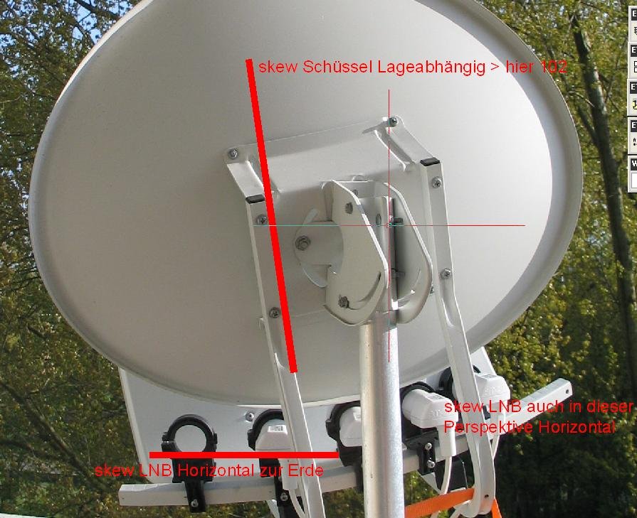

een raadsel dat je beeld hebt :grin:
ik heb nog nooit zodanig geskewde LNB's op een T55 of T90 gezien
maar het begint nu zo'n spelletje te worden
eerst allemaal rechtop _| loodrecht op de grond dan instellen
succes

je moet niet afgaan op de gradenverdeling op die T90 stang. Gebruik satlex om de juiste locaties voor de gewenste satellieten op die stang terug te vinden.
en inderdaad, met de LNB op 9°E kun je ook de kanalen van 10°E ontvangen, zeker als je de LNB een beetje 'uit focus' schuift.
ik heb ook zo'n T90 met LNB's op 5W, 0.8W, 4.8E, 9E, 13E, 19.2E, 23.5E en 28.2E.
16E is heel moeilijk erbij te krijgen, 13E zit heel kort hierbij en ook 19.2E zit er heel kort op.

De schaalverdeling op de rail van een T55 is anders dan bij een T90.
De calculator is dus voor beide schotels te gebruiken.
Zijn de foto's van een T55?
Tja, en als een lnb 10 strepen uit het midden staat, moet die ook met de streep van 10 graden op de lnb-houder schuin gezet worden. Als je dat niet doet kijkt de lnb in de verkeerde richting en ontvangt dan minder signaal.
Dat de posities van de lnb's niet overeen komen met de calculator die jij hebt bijgevoegd zou heel goed kunnen. De centrale satelliet is daar de 20,6 oost maar misschien is die schotel wel uitgericht op een andere satelliet.
Waarom je dat zou doen?
Stel je hebt in het oosten een stel sterke satellieten in in het westen een stel zwakke. Dan is het beter de schotel meer naar het westen uit te richten want dan ontvang je die satellieten sterker. Tja en dan komen ze op een andere afstelstreep te staan.
Tja en die skew is echt belachelijk. De 13 oost moet maar een paar graden skew hebben en de 7 oost helemaal geen skew.
En waarom is het regenkapje van de 23,5-lnb niet omlaag getrokken. Nu kan er allemaal water is de coax lopen.

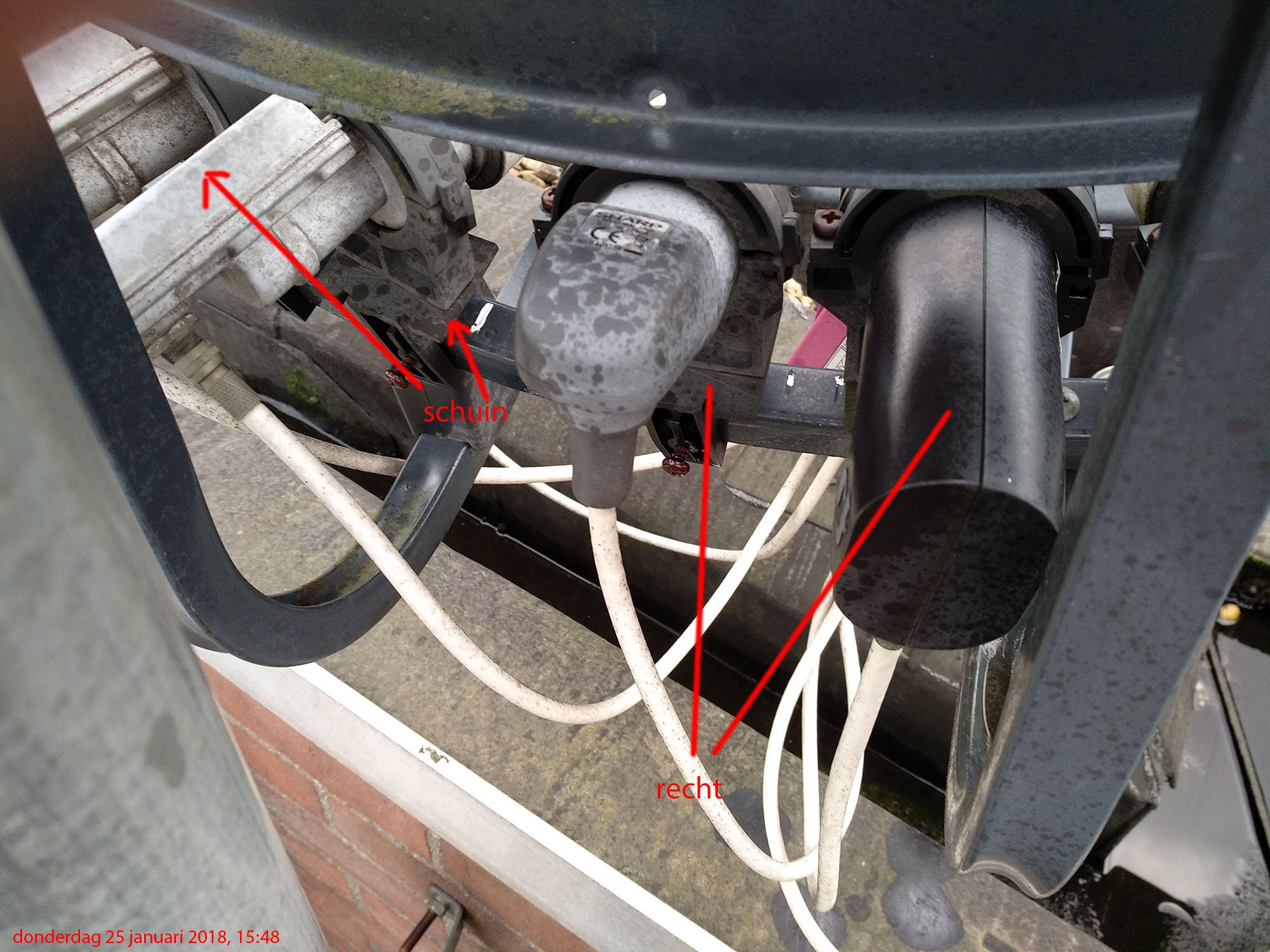

De skew waar jullie het over hebben is van hele oude lnb's, die zijn meer dan 10 jaar oud... ik heb daar altijd al problemen mee gehad, maar ik ga alles vernieuwen.
Op zich tot apart dat ik bij alle lnb's goede waarden haal (behalve op 7.0 dat is minder dan 60) 28.2 is 100% en de andere rond de 86% met een kleine schotel. Maar zoals ik hier lees heb ik het e.e.a. verkeerd, dus ik ga alles nog eens bestuderen en dan volgens uitleg alles opnieuw doen, beginnend bij de paal die ik tegen de muur aan heb en zo ieder punt meten.

Toevoegend: ik heb me schotel dus goed afgesteld als ik hier kijk, de skew is wel een beetje vreemd, maar zoals gezegd dat zijn hele oude lnb's en ik kreeg wel beeld als ik geen skew toepaste maar mét skew nog beter.

En ja deze foto's zijn nog van de T55

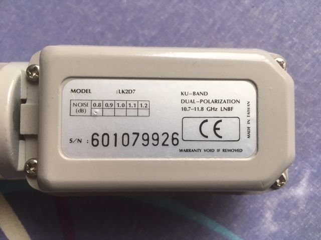

LNB  skew zal best wel ongeveer goed zijn . Is bij dat type nu eenmaal zo .
Toevallig nog zo'n type bij de hand .
aangepast door trust
29 minuten geleden zei Sprietje:
Welk merk en type is die lnb?
 Merk staat er niet op , ook niet op de doos .
Is wel wat gedateerd , alleen lage band 0.8 dB
Wat een merkwaardige lnb waarvan de nul-stand 45 graden schuin ligt en dan ook alleen maar de lage band. Made in Taiwan. Ik had hem niet eerder gezien.
Tja, dan ontvang je de helft van de zenders niet van de Hotbird en de Astra 28,2.
