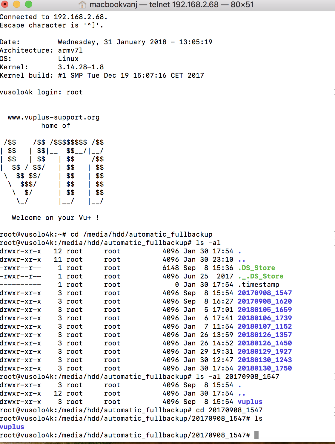

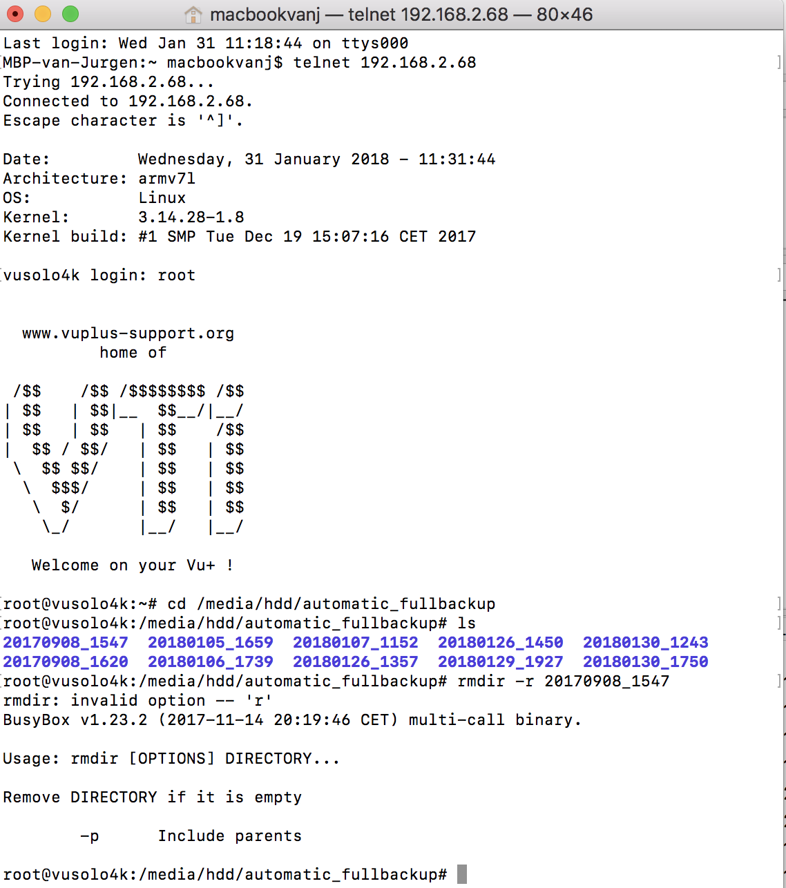

Bijna goed want ik krijg de melding ‘Directory net empty’, zie bijlage.
Daar is vast wel een andere parameter voor ...
aangepast door Jürgen
Dan lees je niet goed.
Ik sta in de map “automatic_fullbackup” en wil met mdir -r de daaronder liggende map 20170908_1547 verwijderen, daar is toch niets mis mee?
implemntatie van rmdir laat enkel de '-p' toe; due -r (recursive) gaat niet werken.
Je kan de -p proberen; of je kan eerst in de dir gaan, daar alle bestanden verwijderen (via 'rm -f *') en dan terug een niveau omhoog om de lege dir te verwijderen

Wat zit er in de map vuplus?
**edit2**
je commando moet dus 'rmdir -p /media/hdd/automatic-fullbackup/20170908_1547/vuplus' worden

In de map VUPLUS staat de map SOLO4K en daaronder 5 bestanden dus feitelijk moeten alle onder de map 2017... aanwezige mappen en bestanden worden verwijderd.

21 minuten geleden zei De_Perre:
ah oké
sorry
moet zijn zie citaat
Citaat
-> gefunden:
Löschen eines Verzeichnisses mit Inhalt
rm -r directoryName
