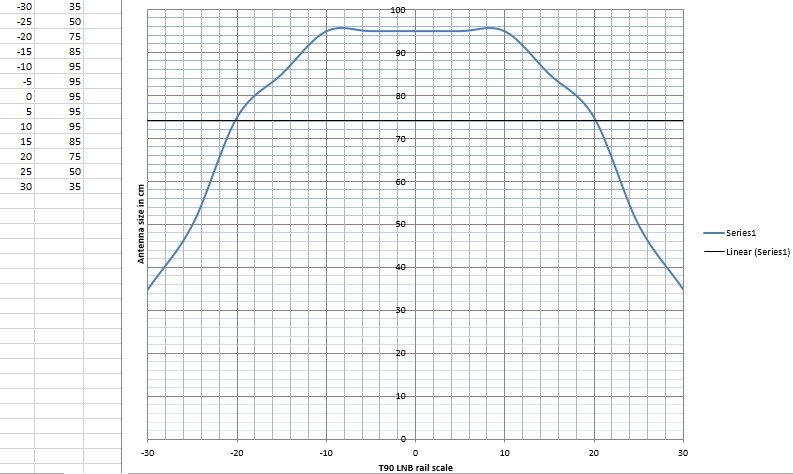

Ah, had je gemeten in intervals van 5 graden op de schaal van de LNB-rail? Dat wist ik niet.
Dan kunnen we inderdaad misschien beter Bill Gates de schuld geven! :)
Of aan jou, omdat je in je dronken bui niet precies genoeg gemeten hebt, en kronkels in de grafiek veroorzaakt hebt! ;)

BTW en TBH: Het blijft een mooie grafiek. Misschien juist door die twee bolle rondingen? ;)

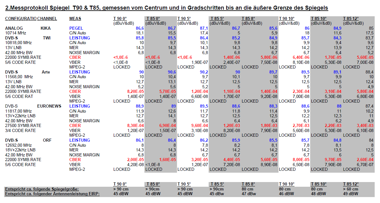

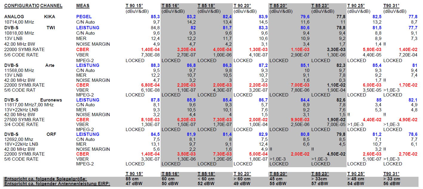

Die vergelijking tussen de Maximum T-85 en de Wavefrontier T90 komen van metingen door een heel bekende Duitse satellietshop waarvan ik de naam op dit forum niet mag noemen.

Lees ik deze tabellen en grafieken niet goed?
Vanuit de grafiek van mijn engelse link hiervoor, lijkt het erop dat de T90 standaard betere ontvangst geeft dan de T85,
vanuit de tabel hierboven lees ik bij de C/N auto (dat is toch de carrier to noise die ik moet hebben?) een tegenovergesteld verband: T85 beter dan T90 bij eenzelfde spreidingsafstand.
Interpreteer ik de gegevens niet goed?
