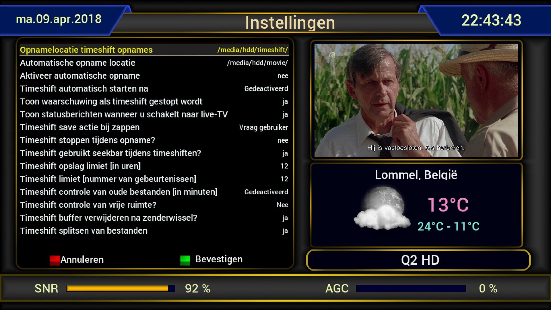

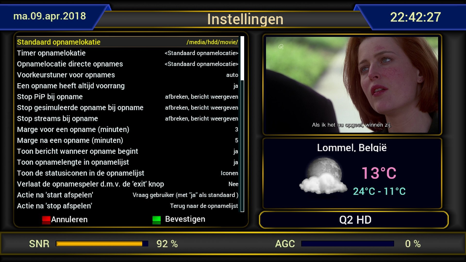

even kijken hoe de tijd instellingen staan voor opname :)

Een minuut verschil is te verklaren.
De tijd wordt van een steam gehaald, wanneer je naar een netwerk hebt gekeken wat niet op tijd loopt kan je opname te laat gestart worden.
en standaard staan de tijd ingesteld op 3 min voor opname en 5 min na opname

Smetje, de klok staat correct.
Het verklaart overigens niet waarom je de ene dag maar 58 minuten hebt, de volgende dag 61.
En ik heb al een paar keer gezegd dat dit niets te maken heeft met mijn buffersettings.
Mijn buffersettings staan op 5 minuten ervoor, en 15 minuten erna.
Maar die buffersettings hebben geen enkele invloed als je manueel een timer aanmaakt en die instelt van dat uur x tot uur y.
Die spelen enkel als je via de EPG opneemt.

hoe staat jou opname tijd ingesteld
plaats eens een afbeelding
