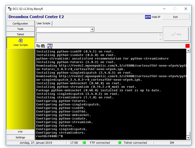

11 minuten geleden zei ketupa:
Collected errors:
 * opkg_download_backend: Failed to download http://secret.mynonpublic.com/mipsel/Packages.gz,
wget returned 8.
zal aan de image feeds liggen.
Ik heb het geprobeerd op de sf8008 met openATV6.3 en daar wordt het wel allemaal geïnstalleerd
Ik zal eens kijken of ik losse ipk's van de openATV feed op de SF8008 kan downloaden om offline te installeren

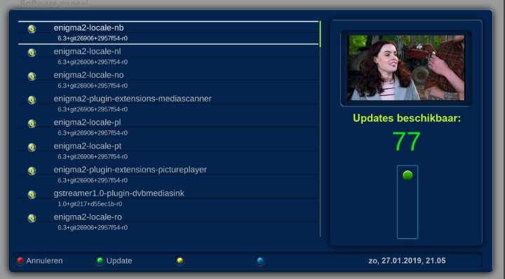

Merci Satmaat.
Ik denk dat het inderdaag tijd is mijn image up te daten.
Hoe stap ik over op een veilige manier naar 6.2 of 6.3 ?
Met de update-tool ivan de image op de box ?
Heeft 6.3 nu al zijn kinderziektes achter de rug ?
9 minuten geleden zei ketupa:
Merci Satmaat.
Je hebt allerlei plugins in je huidige image geïnstalleerd waarvan je niet weet wat het doet en dan vraag je of een nieuwer image geen kinderziektes meer heeft? Zoals je weet hanteert OpenATV een verkeerslicht. Als deze op groen staat, is het veilig om je image bij te werken. Voor het upgraden naar versie 6.3 kan je flash online gebruiken in je menu (via de AB).
Groet, André
