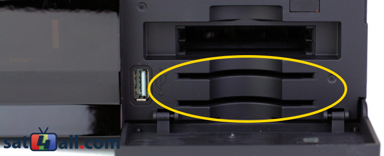

Kijk dan ook even als het niet werkt of het werkt als je de kaart in de andere cardreader in de box doet en ev. chip naar boven of onder.
Kaart dus niet in een CI-module, direct in de Mut@nt zijn kaartlezer. Eén van de geel omcirkelde dus:

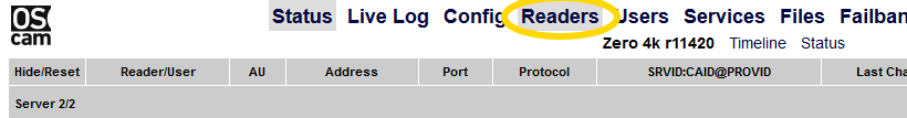

Het zou nog kunnen dat je geen 0604 kaart van Ziggo hebt.
Dit is te zien in de zg. entitlements van je kaart.
Ga hiervoor naar de webinterface van OScam.
Klik bovenin op Readers:
Klik in dat scherm achter de reader waar je kaart in zit (dus misschien ook meerdere keren proberen tot je de kaart in de juiste kaartlezer en niet op zijn kop hebt) op de 'i':
Wat daar belangrijk is, is wat er staat in de kolom Caid.
Wat er staat bij ID, Expire Date en Provid is ook belangrijk voor verdere configuratie. Provid is uniek, hou die dus voor jezelf. Dus ook geen screenshot delen.
