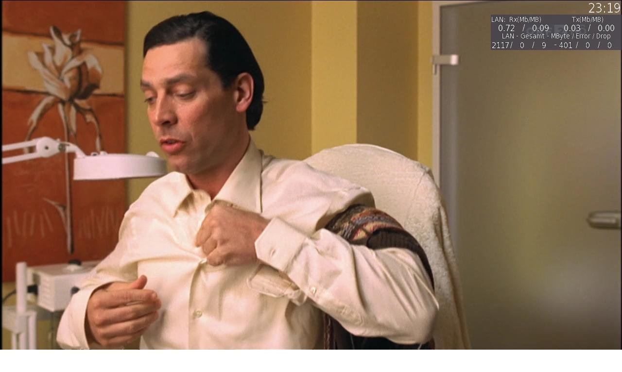

Giant2000,
toon eens wat de stream throughput is in Mbit/sec op de DUO2 als je zo'n UHD uitzending streamt
misschien is er nog wel een sneller verbinding mogelijk daar tussen de UHD modellen een stream in het netwerk prima te doen is (LAN 1Gbit)
p.s.
vti systeem instellingen
zender bitrate
en via de plugin ethtools
beiden zijn van belang
de DUO2 haalt makkelijk 60Mbit/sec waarvan er misschien 32 voor UHD gebruikt worden
