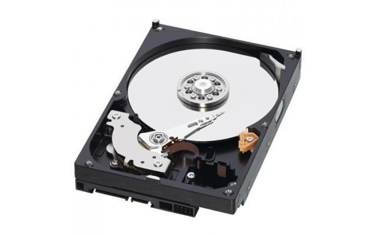

nu heb ik er een sata 320Gb hdd ingezet. Deze wordt niet herkend en in geen enkel menu kom ik ook maar iets tegen over de hdd.
moet ik nig iets van een plug-in of driver installeren? HDD is enkel aangesloten met een sata kabel
was dat een volledig nieuwe hdd
stond er misschien reeds een filesystem op van een ander OS zoals NTFS
mocht dat zo zijn, moet je die partities wissen door de hdd eerst aan een pC gekoppeld te beheren

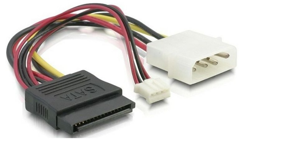

dan heb je waarschijnlijk deze nodig
en zit er ook niet per toeval een kabel in de doos
aangepast door smetje limb.BE
Dreambox. 2X 900UHD   4x twin lnb 1x bosat 1.50m .Dreambox 7020hd v2 Dreambox 800 Dreambox 8000  Dreambox 800se
Dreambox 2X 500HD   Sab unix triple    Xsarius Galaxy 4K gigablue trio Gigablue HD Quad Plus  Zgemma H7 Cabel en Sat
15 minuten geleden zei smetje limb.BE:

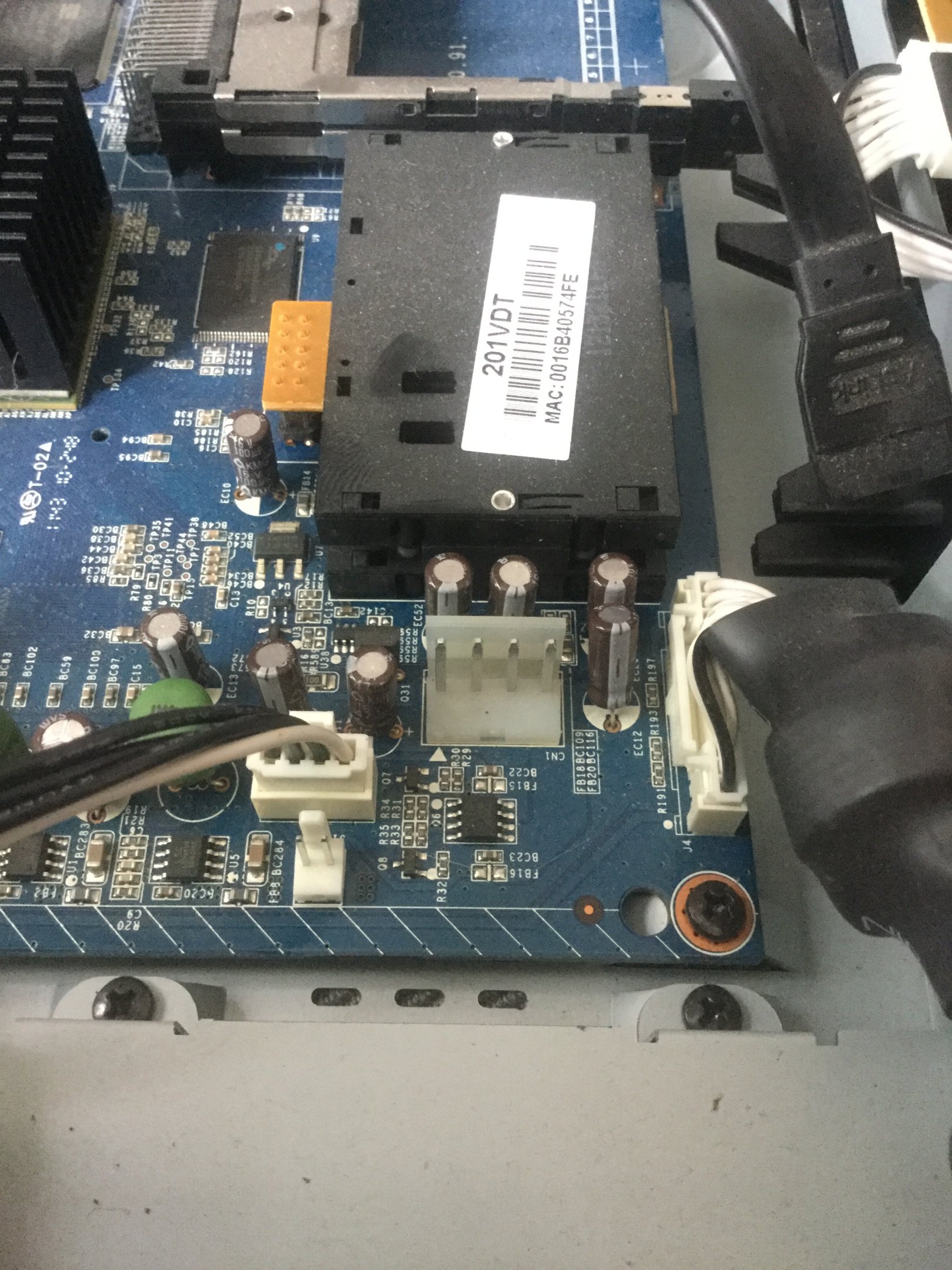

Dat gaat niet passen volgens mij. Zie de foto van de connector op het M.board.
dan nog even googlen he
23 minuten geleden zei twiepriedo:

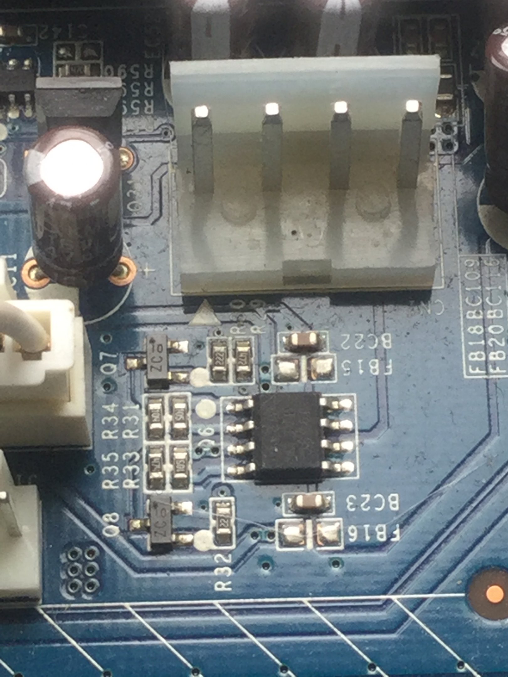

Idd. Helaas nog geen naam voor deze connector kunnen vinden. Dat zou het makkelijker maken. Iemand nog ideeën?
33 minuten geleden zei twiepriedo:
HDD-kabel KIT SATA Power
