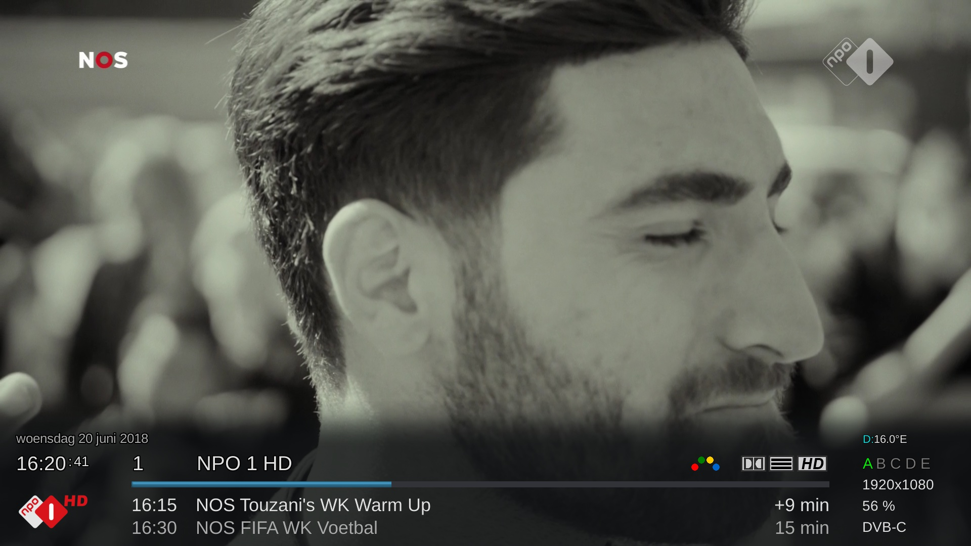

De gele icoontjes geven aan dat een zender gecodeerd is.
Zou er dan verschil zitten in het wel of niet coderen van NPO 1, 2 en 3 HD tussen de verschillende netwerken van Ziggo?
Bij mij is vm. UPC-netwerk Zuid Holland, HE Rotterdam, Netwerk ID 43146.

ik heb net nog even getest en ik kan nu wel de NPO 1 2 en 3 HD kanalen zonder kaart in het kaartslot (niet CI+ cam) zien.. Dat was dacht ik een aantal weken geleden toch anders.
Ik zie nu bij NPO1 2 en 3 HD geen oscam melding rechtsonderin. En dat was een tijdje terug toch zeker wel het geval.
Ziggo zal wel e.e.a. hebben aangepast denk ik.

Is al meer dan 3 jaar dat NPO 1,2,3 HD niet gecodeerd zijn bij ziggo.

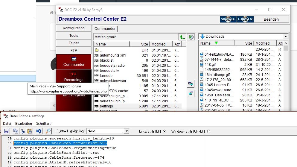

Nu krijg ik af en toe netwerk id niet correct toets de 5 digit code in.
Als ik dat doe springt hij na de 4e digit al weg dus laatste nr is altijd 0.
Weet iemand daar een truck voor?
Rob
Dat staat bij mij hetzelfde bij etc/enigma2/settings.
Maar als je naar common interface gaat daar moet een 5 digit nummer staan dus 05555.
Maar bij het drukken van de 4e digit gaat hij al weg en dan staat er dus 05550.
Rob
