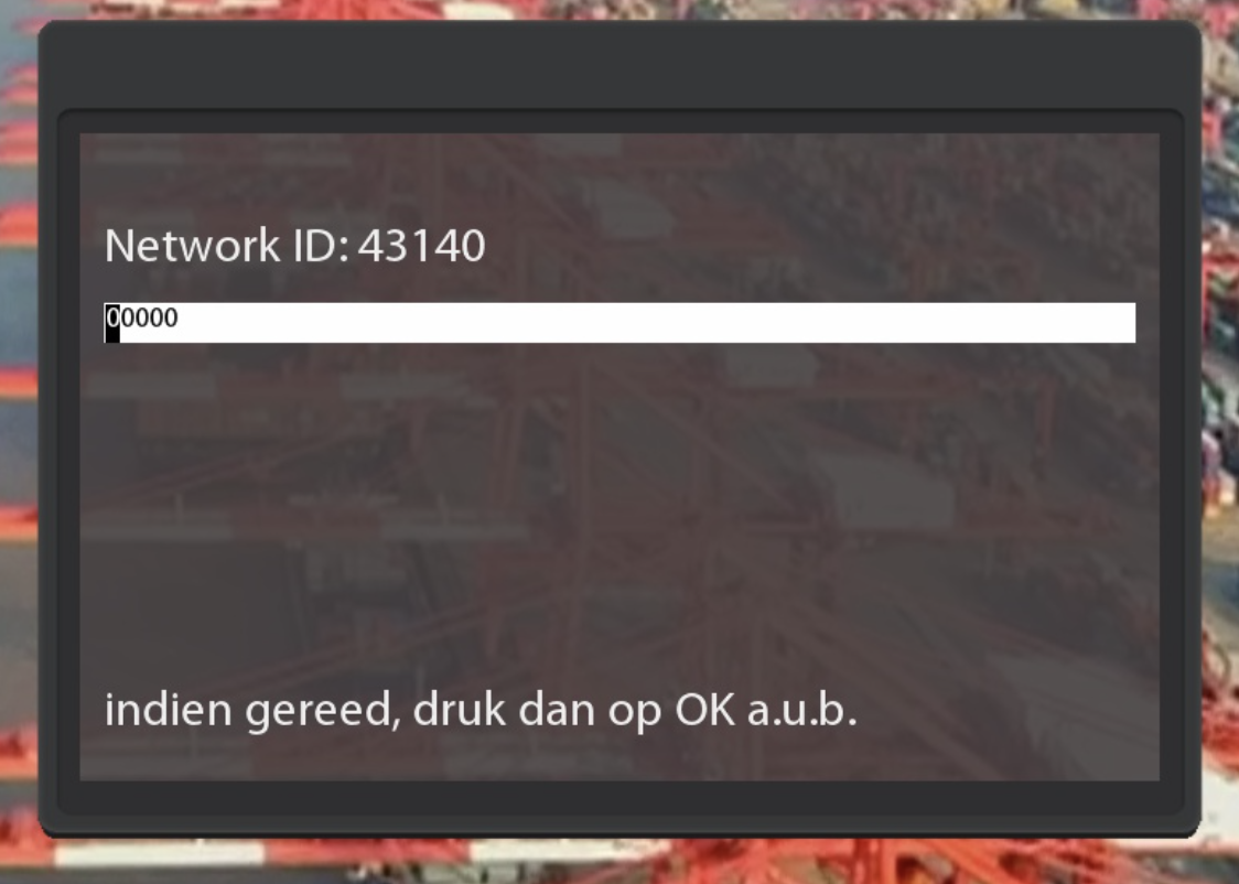

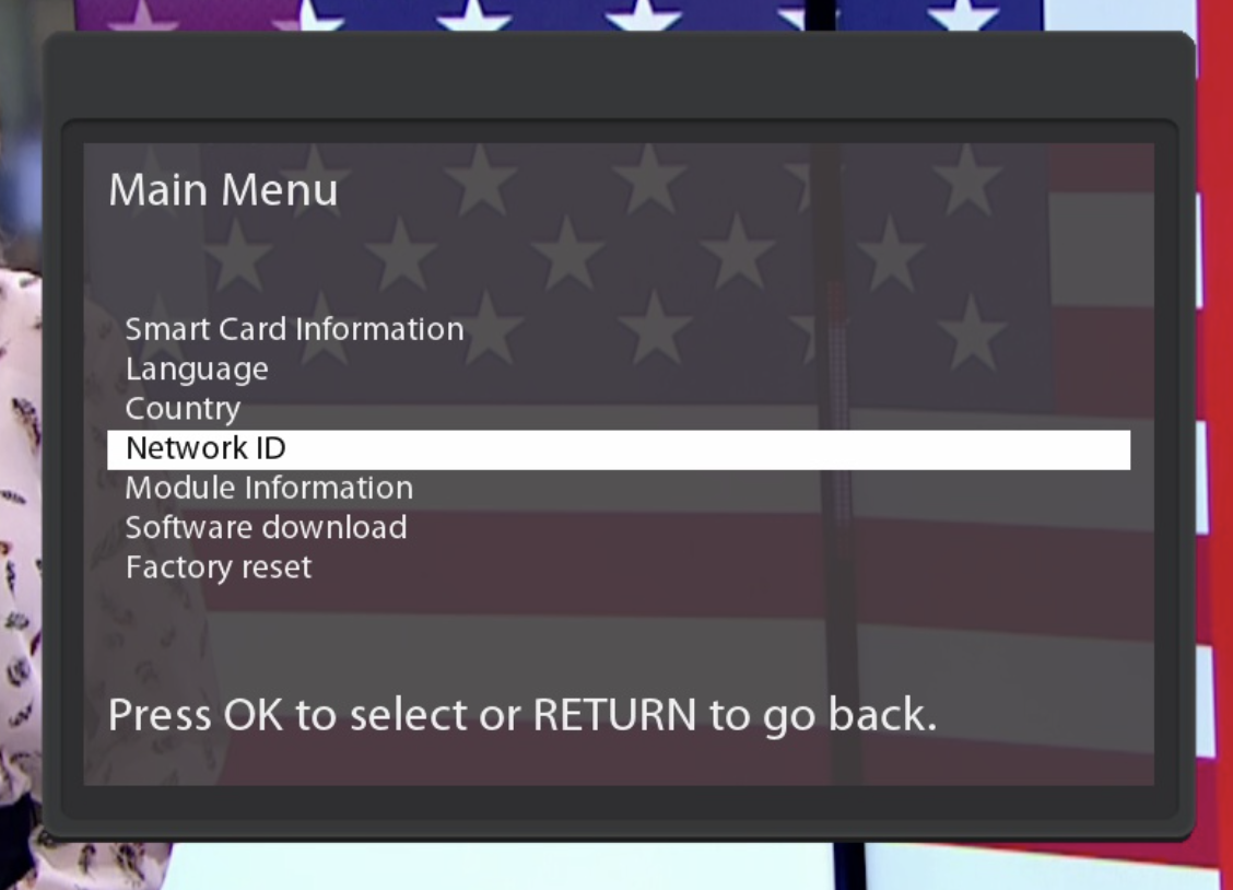

Bij deze de 2 foto's waar je het in kunt voeren.
Alles werkt gewoon en zenders kun je gewoon zoeken.
Alleen in het begin kreeg ik de melding dat de code niet klopt.

Ik heb sinds kort ook een Nagra CI+ in mijn TV. Na de authorisatie (duurt een minuut of 2) en daar moet je wel degelijk een NETWERK ID opgeven! Dat verschilt dus met de Irdeto CI+ waar er niet naar gevraagd wordt. Reden daarvan  is dat Nagra gekoppeld wordt aan het postcodegebied....
