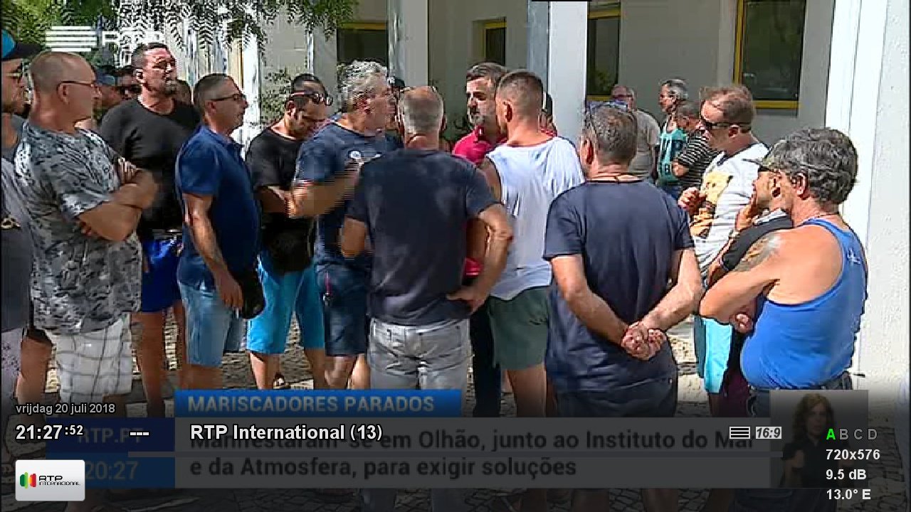

Controleer ook de ontvangststerkte op beide ontvangers bij RTPi. Wellicht is deze te laag op de falende ontvanger (kabel/connector) controleren.
Bij mij komt hij ook niet erg 'vet' binnen, maar ruim voldoende
aangepast door Mimisiku
Plaatje toegevoegd
een manuele scan met
