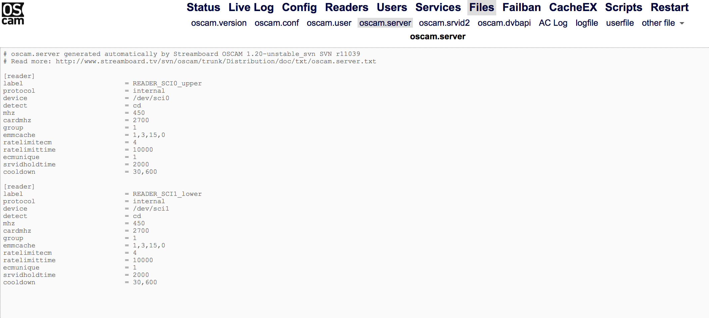

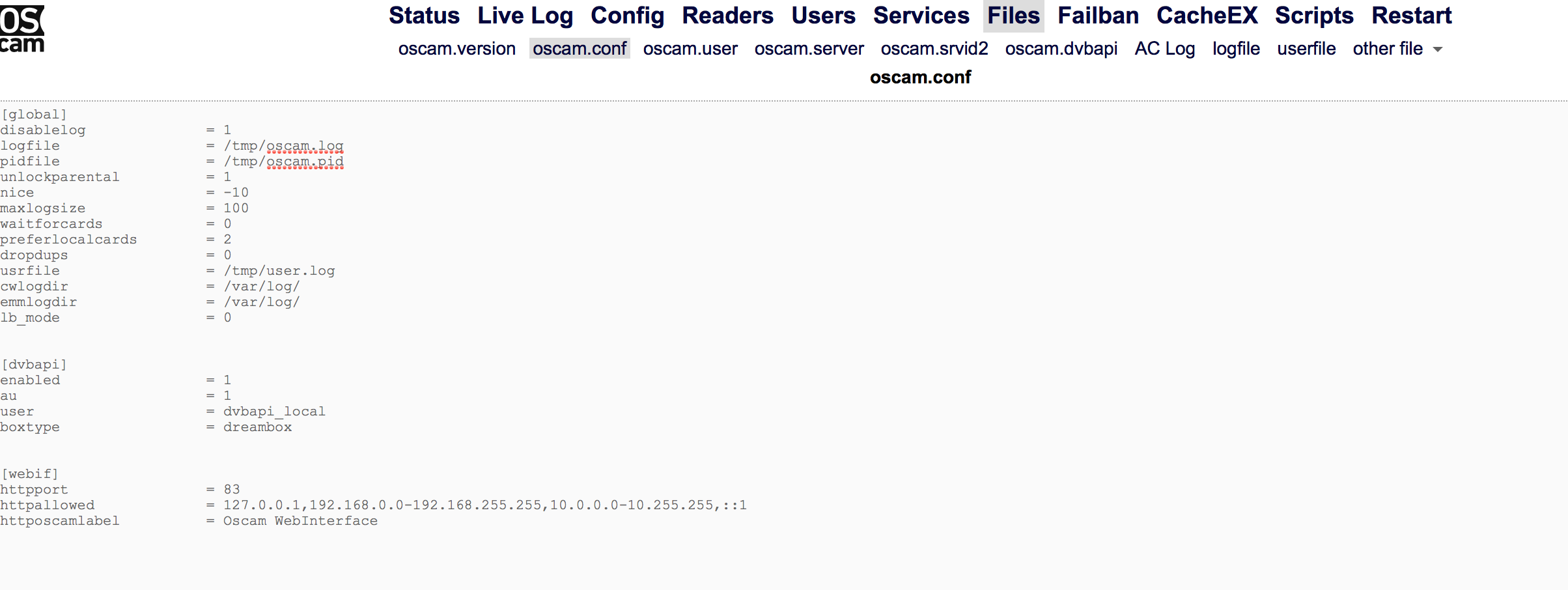

21 minuten geleden zei luisteraar:
Post eens oscam.config,user,server evt vinden we de oorzaak

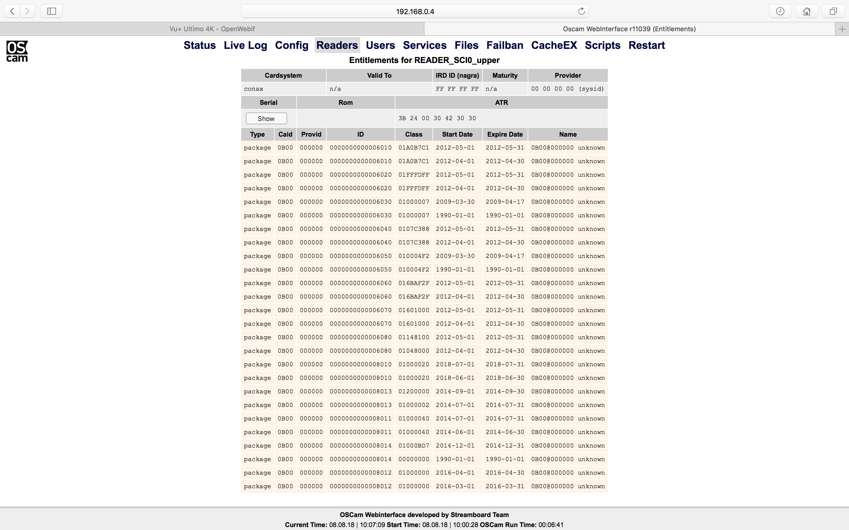

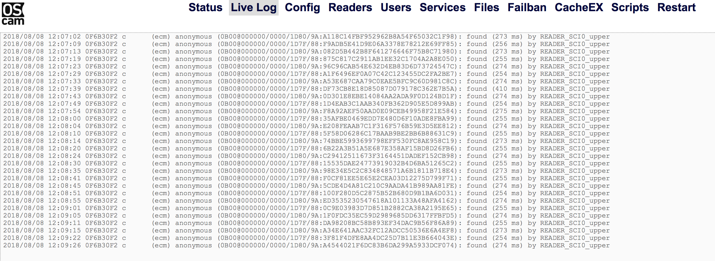

Dag luisteraar,
Ik maak gebruik van een VU+ 4K met VTI.
Met VTI heb ik problemen voor updates.
Met Pli geen problemen voor updates met Conax.
aangepast door Alphasat
