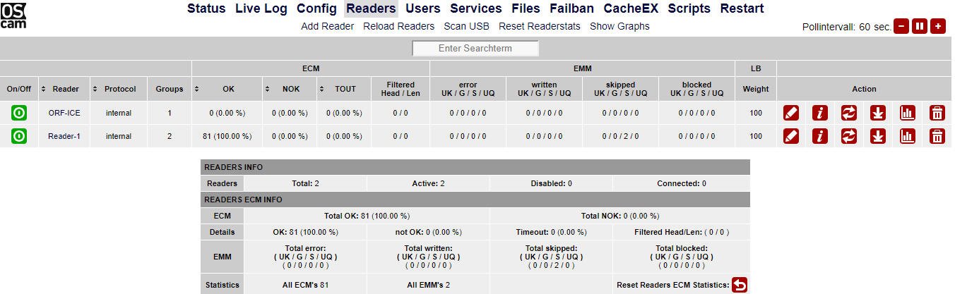

Je kan eens controleren of emm packets naar de kaart geschreven worden.
Via de emm packets wordt de update gegevens aan de kaart doorgegeven.
Bij waterpas stonden er ook slechts 7 geschreven... ik vermoed dus alleen als de update komt.
'Bij mij staat alles nog op 0 bij EMM...

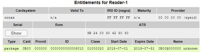

Dat is correct want het staat duidelijk aangegeven onder Entitlements.

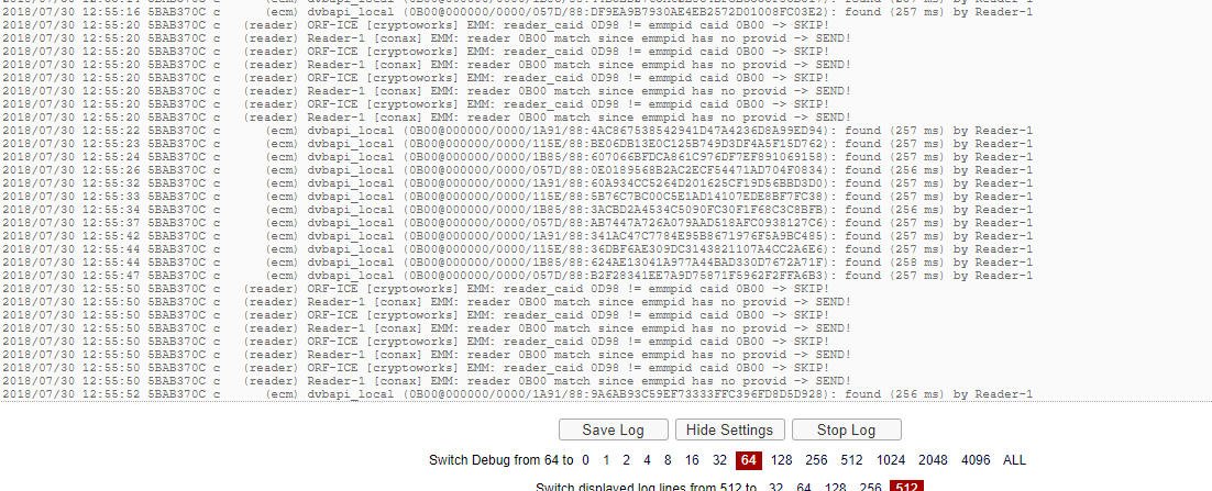

Je kunt in de WebIf zien welke EMM's binnenkomen door in de Live Log op Show Settings te klikken en dan Debug Level 64 aan te klikken.

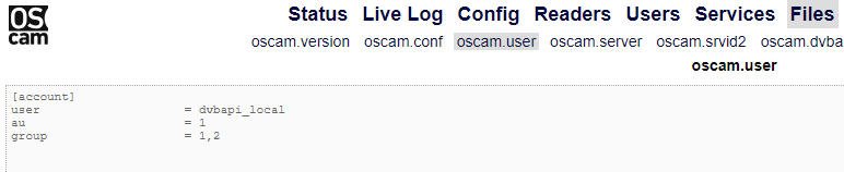

De dvbapi_local komt normaliter overeen met de in de WebIf aangegeven user in Config > DVB-Api.
Voor een correcte update zet je de naam van de reader(s) (gescheiden door een komma) in het veld AU in de user (in dit geval dvbapi_local). Ook is het aan te bevelen om in de reader(s) de parameter Drop CWs with wrong checksum: aan te kruisen.
Ik heb nu het debug level 64 aangeduid.
Dit krijg ik te zien in de log:

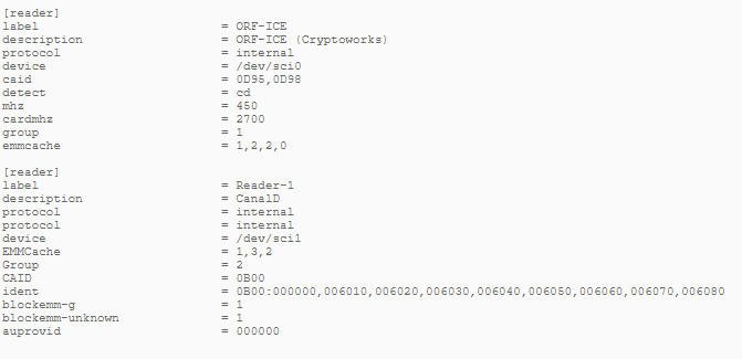

ik zie dat je nog een optimalisatie kunt gebruiken
heb je orf kaart in group 1
heb je Conax kaart in group 2
per kaartreader kun je aangeven welke group
en daarom zie ik die SKIP melding als je dat niet juist indeelt in groepen

OK tonski,
Ik heb de conax kaart op groep 2 gezet.
Ik zal de cam eerst weer even herstarten en dan eens kijken of de skip weg is.
moeten er dan ook nog andere dingen aangepast worden, nu die kaart in groep 2 zit?

nee tuurlijk de user mag beide groepen aanbehoren
maar de reader per kaart is een aparte groep
je ziet het aan de orf gaat via kaart 0B00

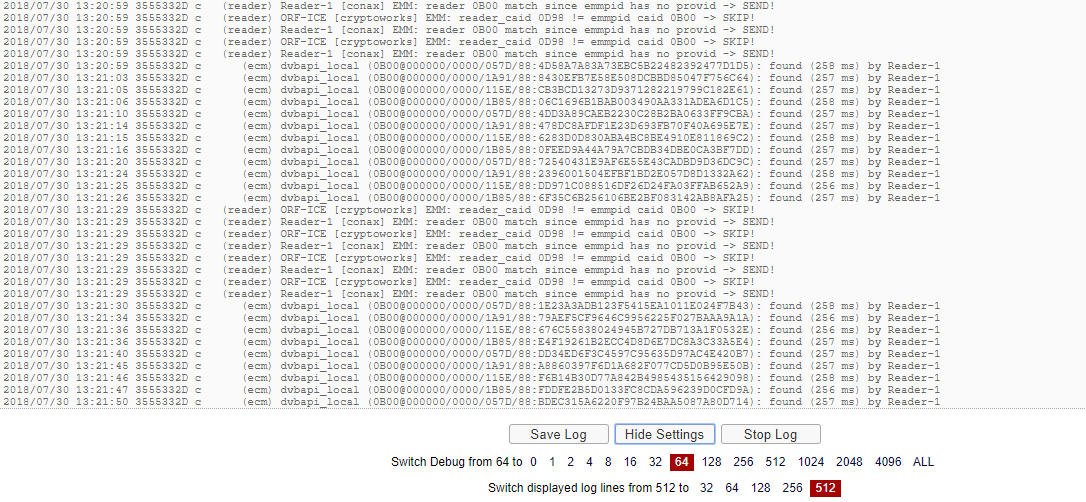

Dat zie ik, maar blijkbaar is er nog steeds iets niet goed, want ik heb nog steeds die skip erin zitten
hier zie ik dat orf groep 1 heeft, en cd heeft groep 2
in de file ook...
maar de log is nog steeds hetzelfde. Wat doe ik fout?
