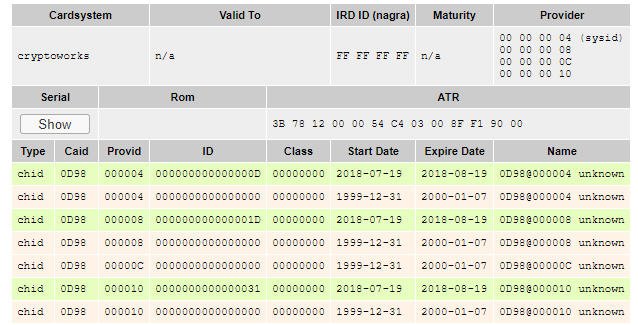

oscam heeft een emm van canaldigital aan de kaart van orf gestuurd
die log is die gemaakt voor of nadat je auprovid van 000001 naar 000000 veranderd hebt ?
uiteindelijk heeft die toch de emm naar cd kaart gestuurd.
dus alles OK
oscam geeft gechecked naar welke kaart hij de emm kan sturen

na...   die auprovid hadden we toch al eerst aangepast...

nee... voor orf weet ik niet welke auprovid er op moet...

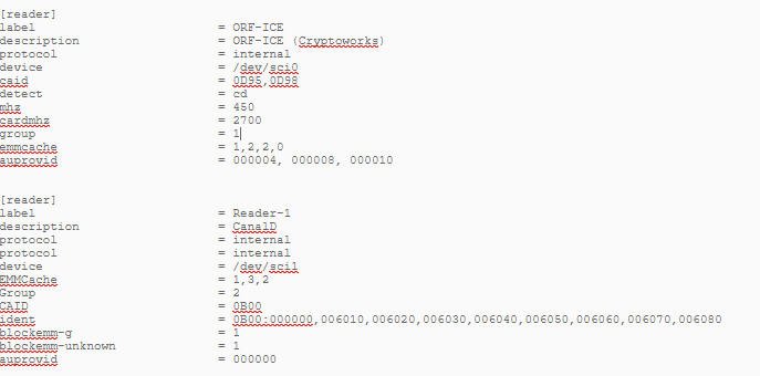

ok gebeurd...  het zijn er 3...  ik heb ze gescheiden met een komma ingevuld...
ik zal herstarten, en de log eens bekijken...

we hebben het over orf nu... zweden staat goed... en heb ik niet meer gewijzigd!

zo staan beide kaarten nu...
