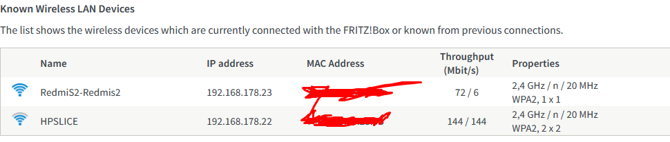

Gast catw Geplaatst: 28 juli 2019 Geplaatst: 28 juli 2019 (aangepast) Netwerk bestaat uit catogorie 7 kabel, S/FTP vol koper, draadloos is de snelheid aardig wat lager. Nas Synology rechtstreeks aan de router met een kabellengte van 10 meter, test computer via HP1410-16G J9560A switch naar de router. 28 juli 2019 aangepast door catw

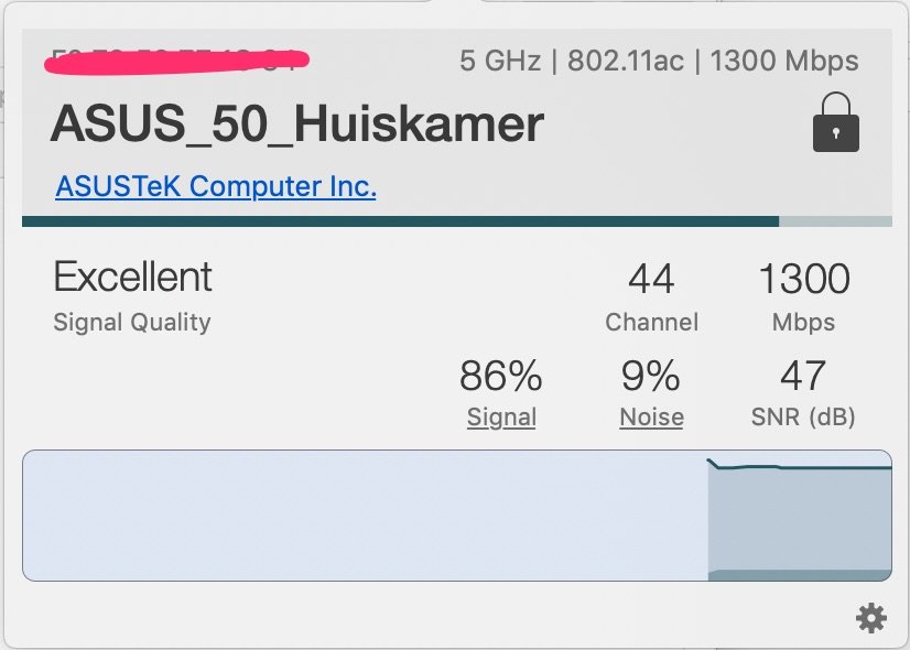

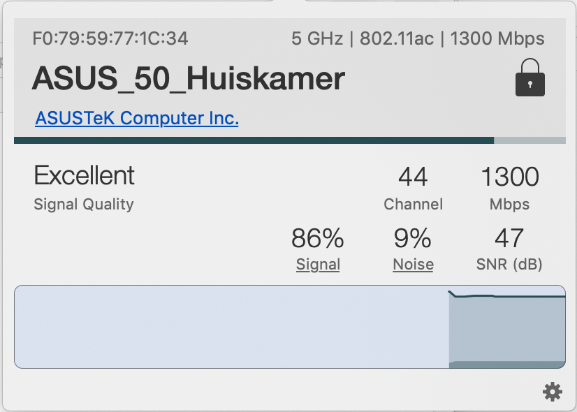

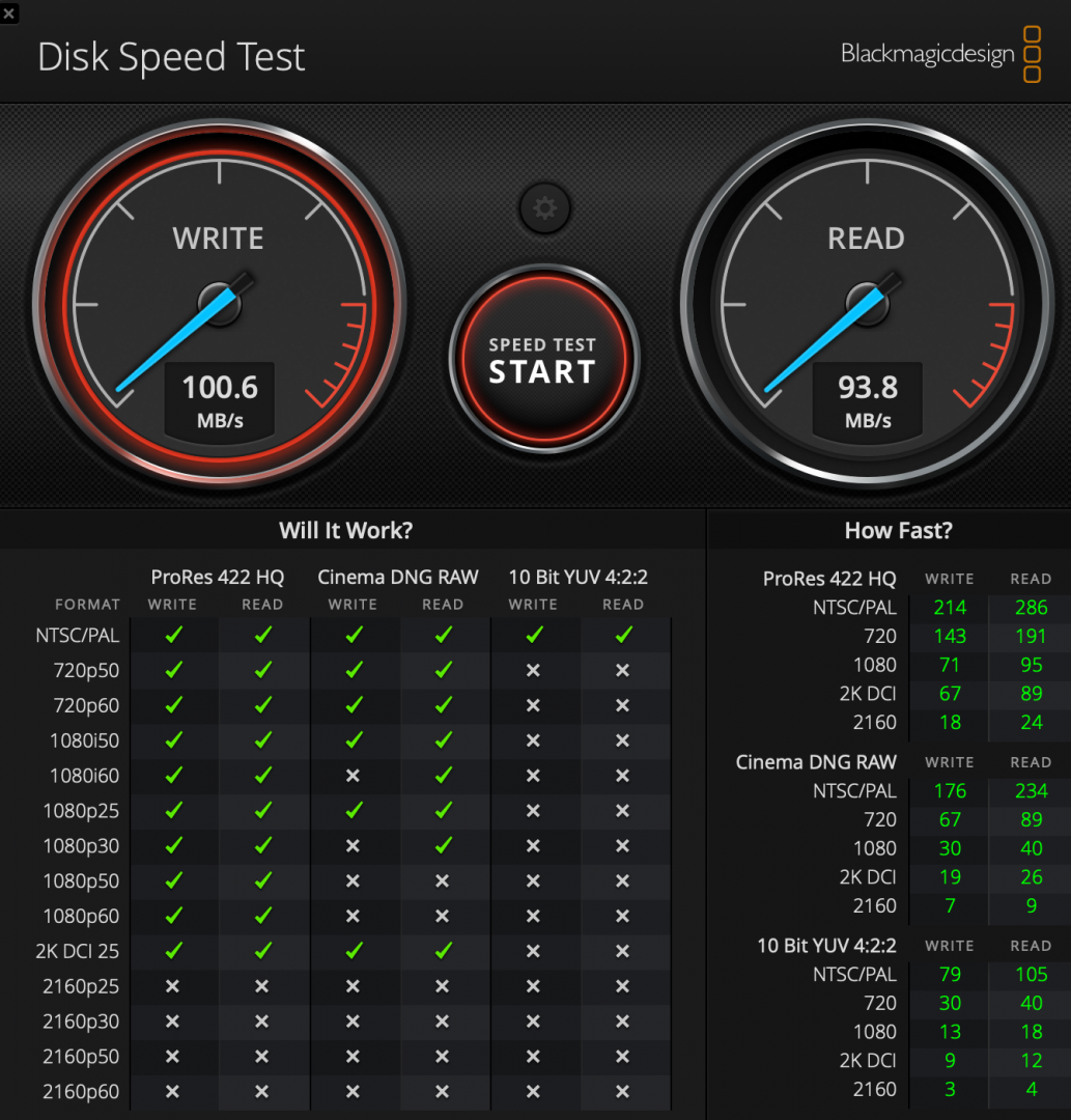

Jürgen Geplaatst: 28 juli 2019 Geplaatst: 28 juli 2019 (aangepast) @catw bedankt voor de bijdrage maar deze topic gaat over het meten van de Disk Speed van de interne schijven van een Synology NAS en dus niet via het netwerk. Overigens wil ik op één onderwerp toch nog even inhaken. Je schrijft dat het verkeer via draadloos beduidend lager is en dat is ook meestal het geval maar als je een goed ingericht netwerk hebt met de juiste componenten kun je zelf draadloos een beter resultaat hebben dan via LAN. Ik gebruik hier voor WiFi hoofdzakelijk de AC Mode en dat resulteert bij mij in prima WLAN snelheden die hoger liggen dan via UTP kabel, zie bijgaande foto. Dit i.c.m. een Asus RT-AC68U router en een Mac Mini 2018. Maar zoals geschreven, dit was even OT. N.B. Ik probeerde de 2e per abuis ge-üploade foto te verwijderen maar dat lukte met geen mogelijkheid. 28 juli 2019 aangepast door Jürgen MacBook Air M2 2022 - iPad Air 2021 - Iphone XR - Apple TV 4 2021

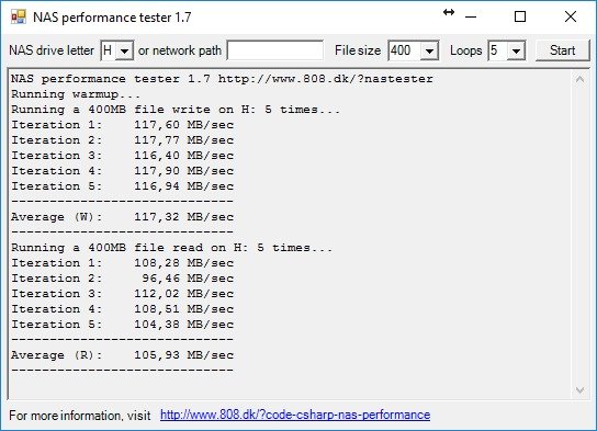

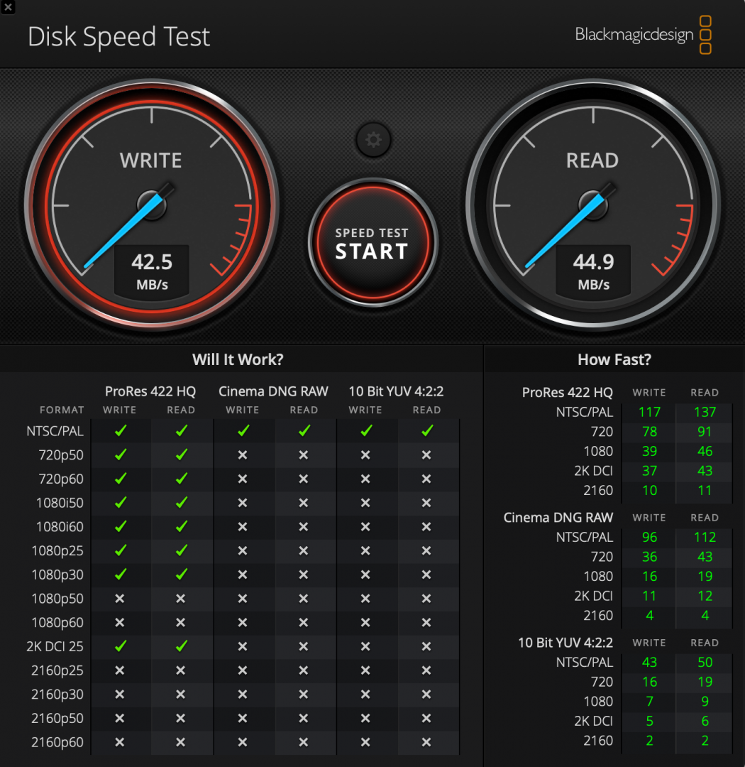

Tonskidutch Geplaatst: 28 juli 2019 Geplaatst: 28 juli 2019 (aangepast) dat is veel, maar vergis je niet m.b.t. bit en Byte hier had ik al eens de NAS gemeten met de NAS Performance tester en kwam op 150MByte/s maar het topic gaat over de schijfsnelheid onderstaand beeld met de phone de andere HP slice zal ik nog eens aanzetten 28 juli 2019 aangepast door Tonskidutch ja had er ook nog een mac adres instaan No Rhyme No Reason LTJ Xperience, Jackson Sloan
