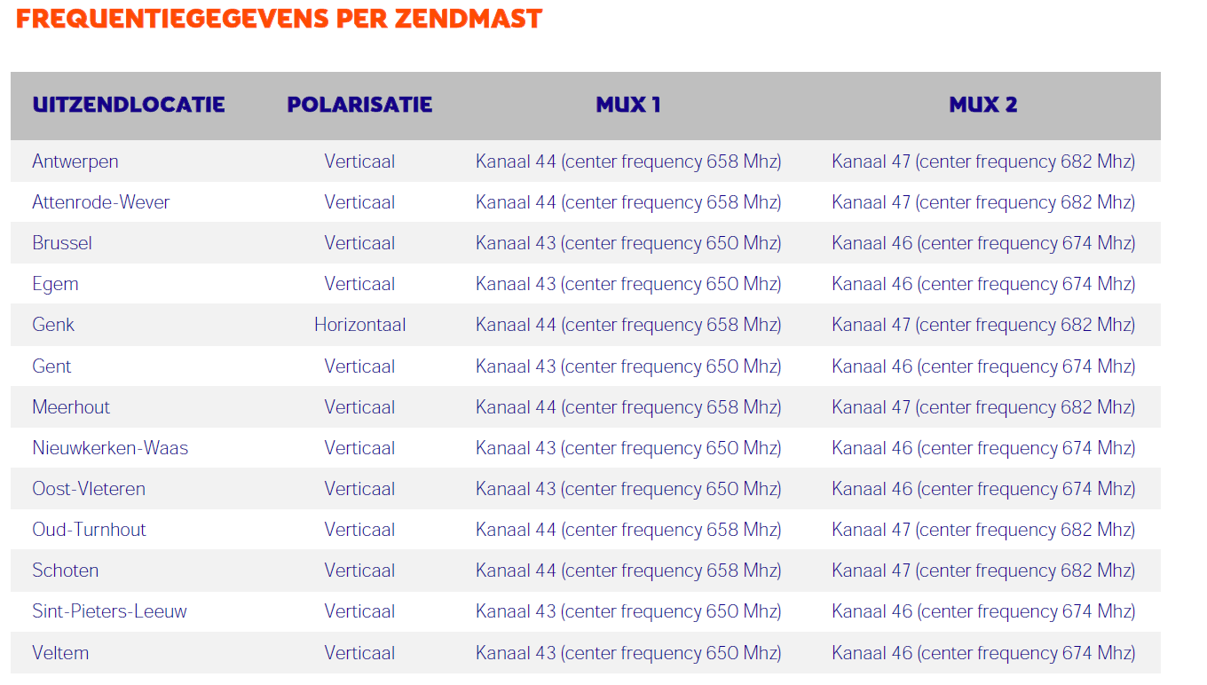

Ik probeer in een uithoek van B-Limburg een Tv-vlaanderen antenne aan de praat te krijgen.
Ik heb  ervaring met DVB-T maar niet met TVV. Mijn vraag is: welke zijn de kanalen die de zenders uitzenden en welke is de polarisatie.
Van Genk weet ik dat het kanaal 25 is (506Mc)- horizontaal, maar Meerhout en Oud-turnhout heeft ook een zender staan.
Op welke frequentie zenden ze uit en is dit horizontaal of verticaal.
Deze technische gegevens zijn niet terug te vinden in de handleiding of op de site van  TVV.

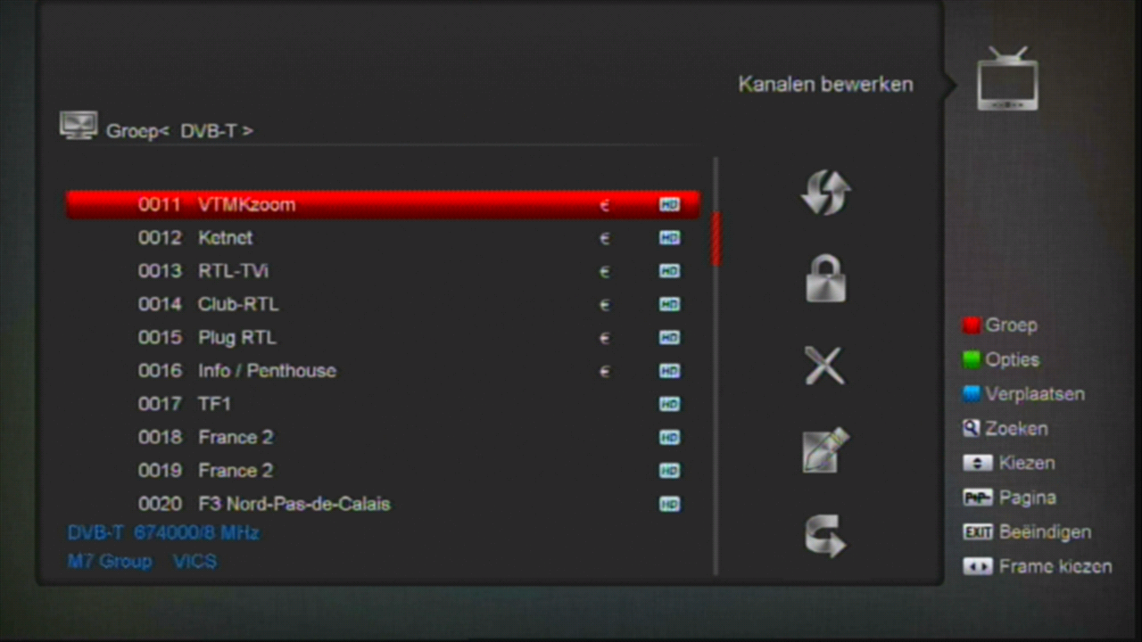

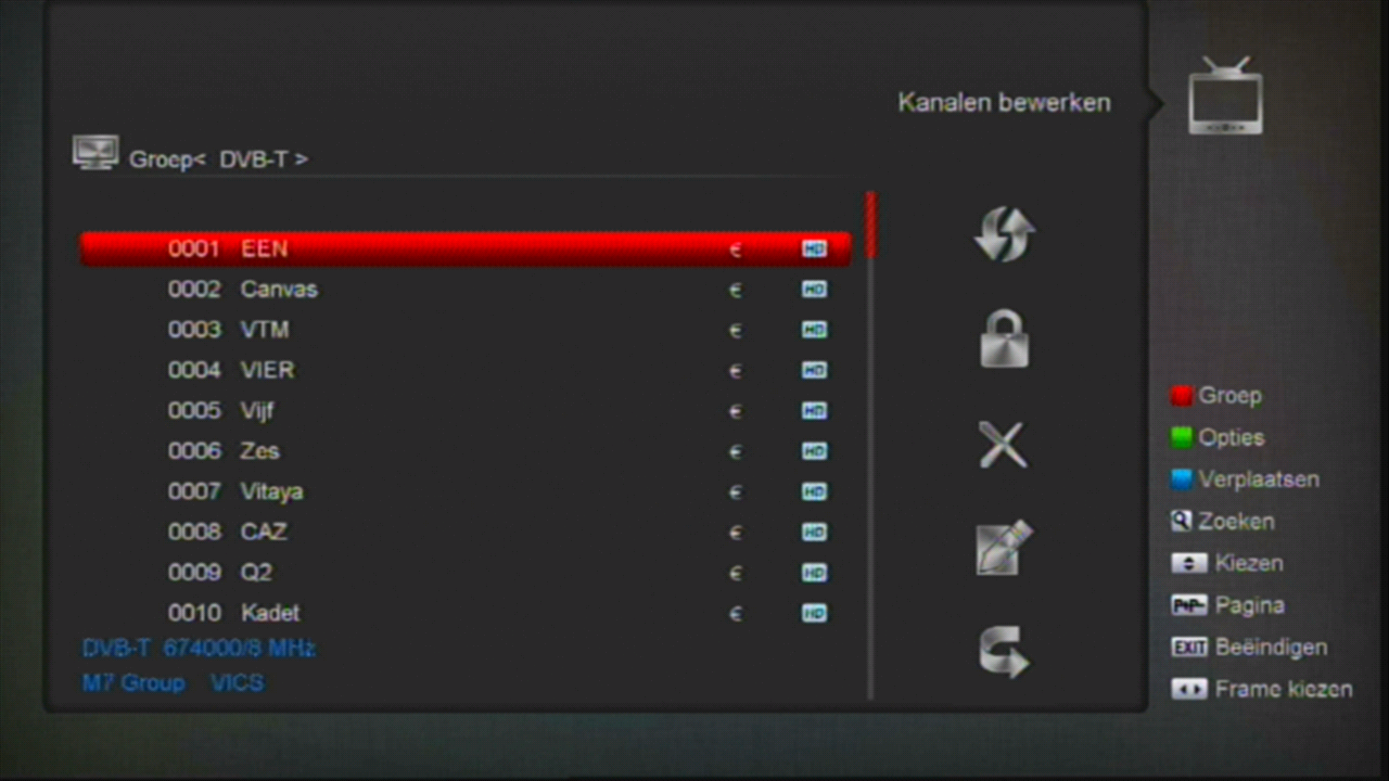

Wanneer het signaal maar net genoeg is, is het eenvoudiger handmatig te zoeken.
Ontvang je dat dan op een Enigma ontvanger? Kan je me de settings dan sturen?
VU+ Duo
/ Dreambox DM800 / TBS 5925

VRT-zenders één, canvas en ketnet gecodeerd gestart ipv NPO 1, 2 en 3 via DVB-T2
En dan is er straks een mux over op kanaal 22/25...
