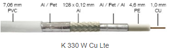

Hmm, de K 330 Cu W Lte is toch een prima kabel dacht ik?
De kern is wel van koper, maar de mantel van aluminium?
Koperen mantel lijkt me beter; maar ik heb niet paraat welke kabels dat hebben.

Natuurlijk heeft Koka 9 TS/Eca een koperen vlechtmantel. Niet alleen dat dit minder elektrische weerstand heeft, ook als je schroefconnectoren gebruikt heb je veel minder kans dat je de draadjes afsnijdt tijdens het opdraaien.
