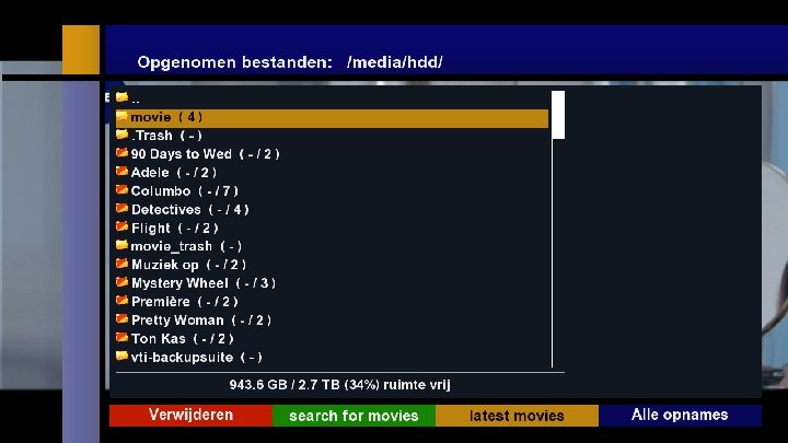

hij ziet de nas en de map opnames in de nas wel. dus lijkt me goed gemount
de opnames komen wel op de nas te staan maar niet in de map opnames maar in de map movies

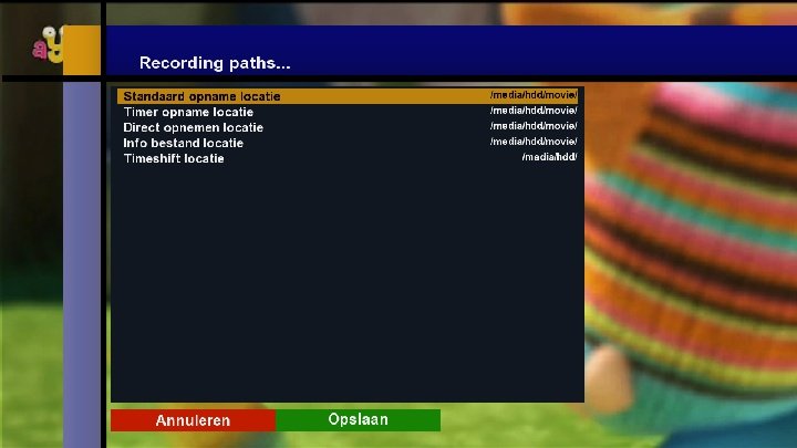

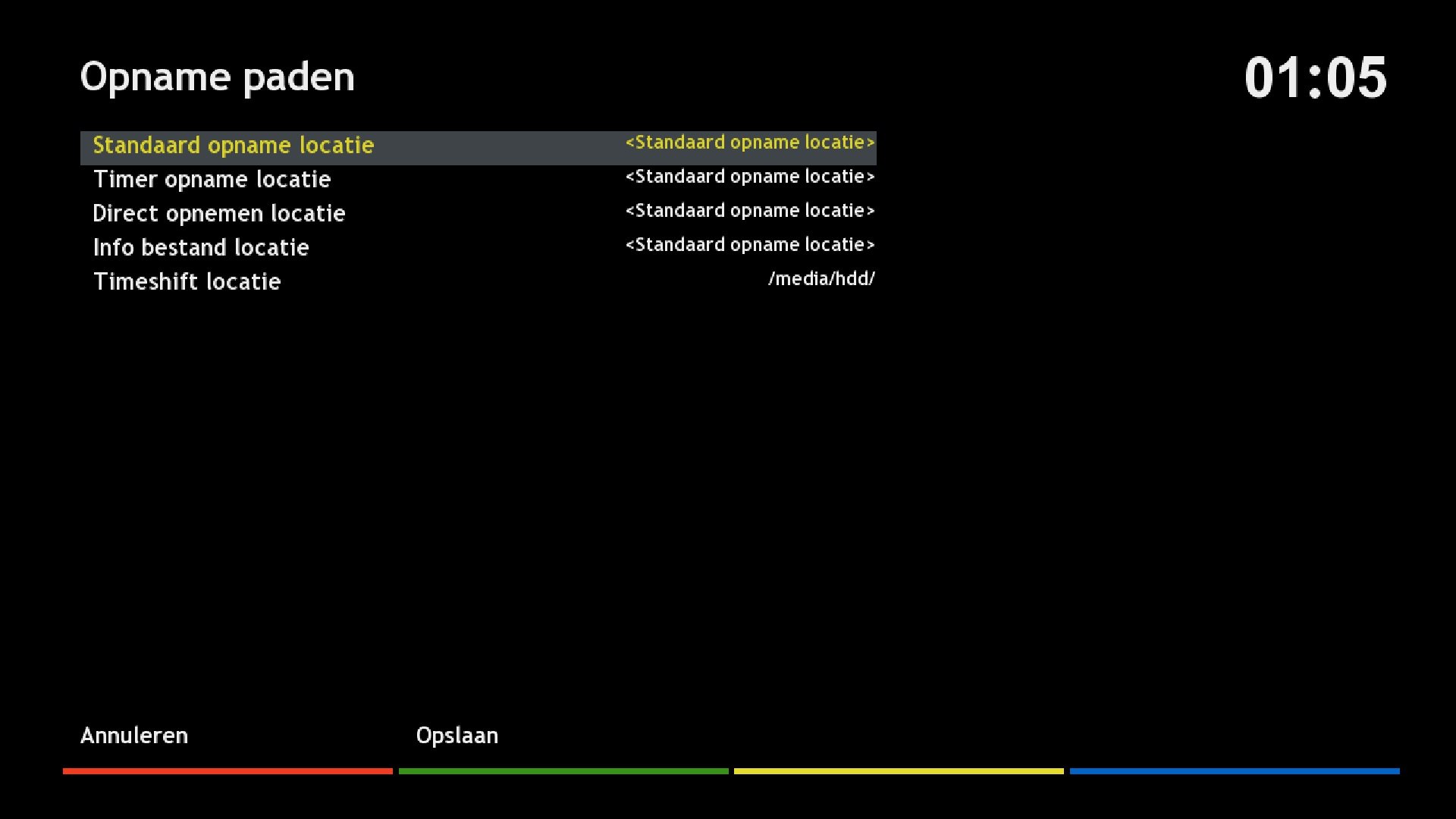

in onderstaande kan ik kiezen uit media/hdd/movie en standaard opname locatie en meer niet  daar moet de map nas/opnames staan
DM8000HD/ VU+ solo 4K , PLI , Henksat, Triax 88 cm voor Astra 19,2,Astra 23.5,Hotbird 13,0. . NAS 2x 3gb
Daarkendemeelachen !!!!
men ziet al in je afbeeldingen dat je naar movie verwijst
een mount op interne hdd is media/hdd en niet media/hdd/movie want dan maakt ie een tweede submap / subfolder movie aan

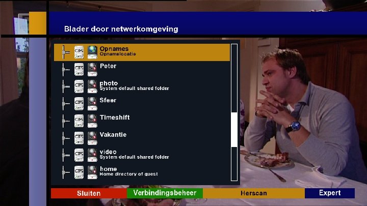

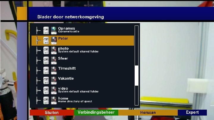

waar kan ik dat vinden?
Onder deze knop?
misschien heb ik de mount wel foutief gedaan.
Het rode kruisje is wel weg maar toch..
Ik ga naar de netwerkbrowser en ga dan naar de nas en dan naar de map opnames.
Dan oke en nog wat stappen. dan is het rode kruisje weg en lijkt de mount goed te zijn.
Ik heb het voorheen ook zo gedaan en dan ging het goed maar nu weet ik het niet meer.

Even uit de losse pols, je gaat naar de optie Opnamelocatie, klikt daar op de bovenste regel en vanaf daar kom je niet op een hoger liggende map zonder dat je op de MENU toets te klikken.
Nu bevind de cursor zich bovenin en kun je de bovenliggende mappen openen waaronder o.a. Netwerk waar je de NAS ziet staan.
Kijk maar hoe ver je komst want uit mijn hoofd weet ik het op dit moment niet verder.
Morgen namiddag wil ik wel verder helpen als ik weer een monitor ter beschikking heb.
