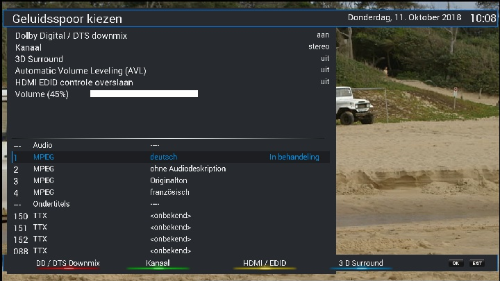

als je op de gele toets drukt wat heb je daar dan staan
plaats een afbeelding
Db. 900UHD 2X.   4x twin lnb 1x bosat 1.50m .Dreambox 7020hd v2 . Dreambox 800 Db 8000 1x.  Db 800se
met de gele knop krijg ik de beschikbare
audio kanalen.
Als de box audio chip in de verkeerde mudus staat geeft het wisselen van audio kanaal geen oplossing.
enkel herstarten zet de chip in de juiste modus.
je leest de vraag niet goed denk ik
plaats eens een foto
