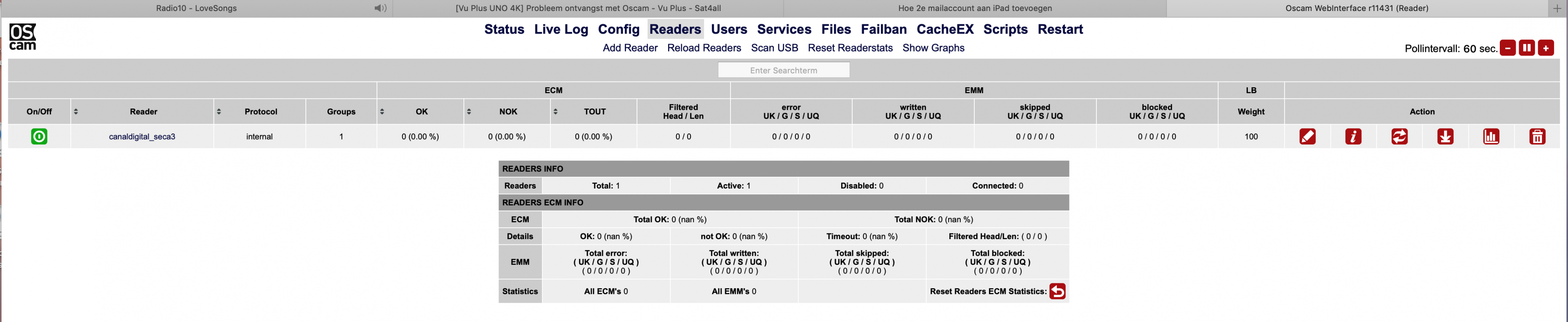

Volgens mij mag dat geen invloed hebben maar de CI-Module zit dan niet in de ontvanger.
Hierbij ook nog een schermafdruk van de Oscam Webinterface, misschien wordt dan meer duidelijk.

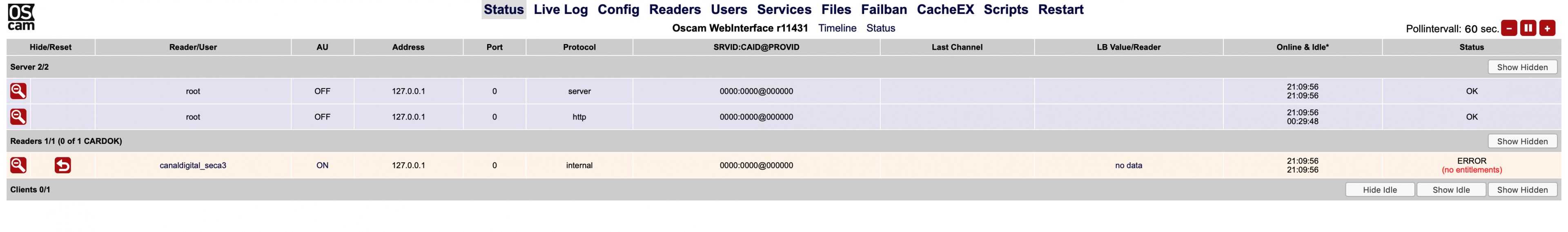

Maak eens een schermafdruk van de status.
Daar kan je zien of de kaart goed herkend wordt.

Wat wordt er dan gevraagd?
Ik heb een schermafdruk gemaakt, ik heb de file oscam.server geplaatst en ik heb gevraagd hoe de voorgestelde 'MHZ' te verwijderen.
21 minuten geleden zei luisteraar:

Begin maar eens met scherm afdruk van tabblad status in oscam web interface
