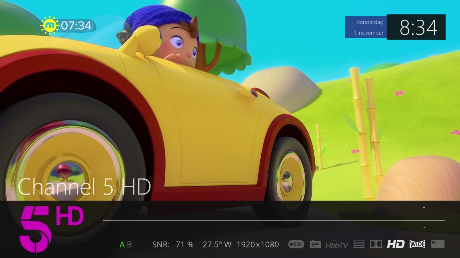

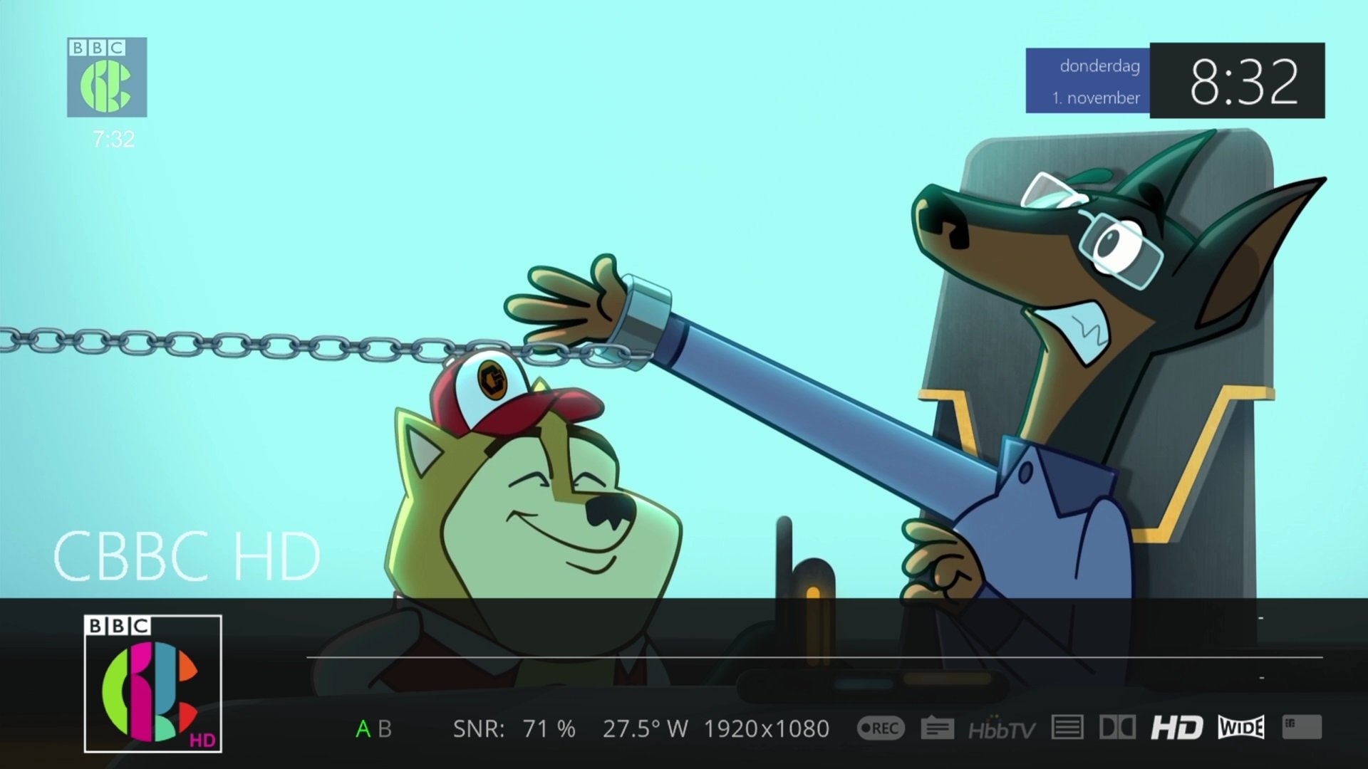

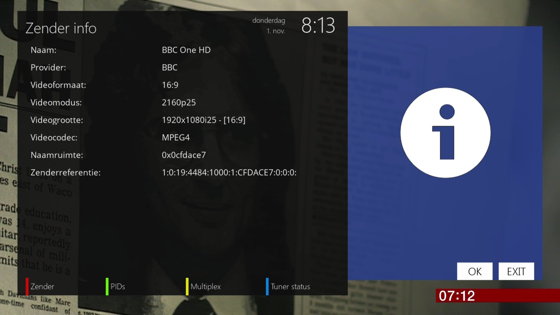

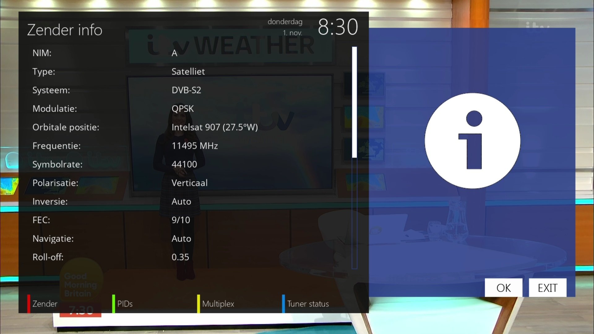

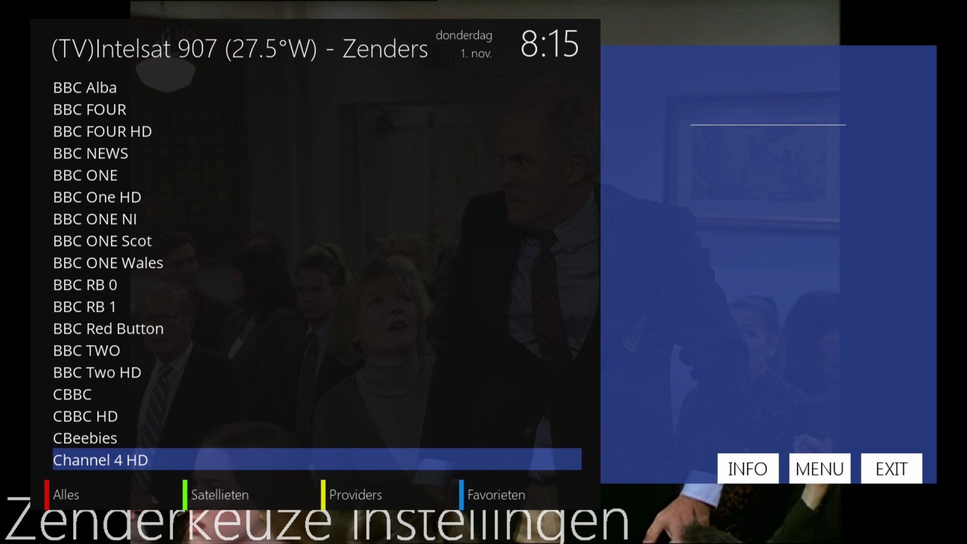

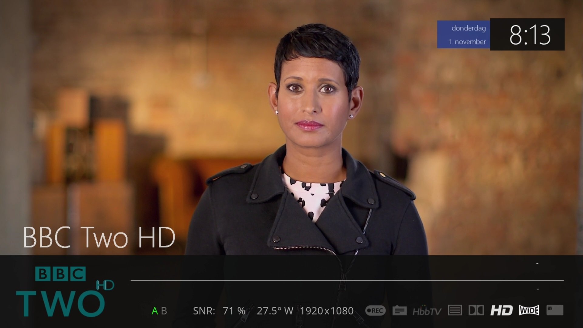

-verwijderd- Geplaatst: 1 november 2018 Geplaatst: 1 november 2018 (aangepast) Als alternatief zijn er de BBC zenders op 27.5°W , die zijn goed te ontvangen in het buitenland. Werkt prima op E2 ontvangers met het "bbc_pmt_v6" script https://forums.openpli.org//topic/26684-enigma2-and-bbcitv-at-275w-intelsat-a-big-challenge/ 1 november 2018 aangepast door satmaat
