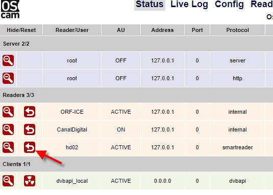

Het heeft niet geholpen.
Ik heb de receiver opgestart vanuit deep standby...
Je ziet tijdens het opstarten het blauwe lanpje van de smartreader een aantal keer knipperen...
Maar uiteindelijk start hij niet door.
De frequentie was dus niet de oplossing van het probleem-
hier nog maar eens de log

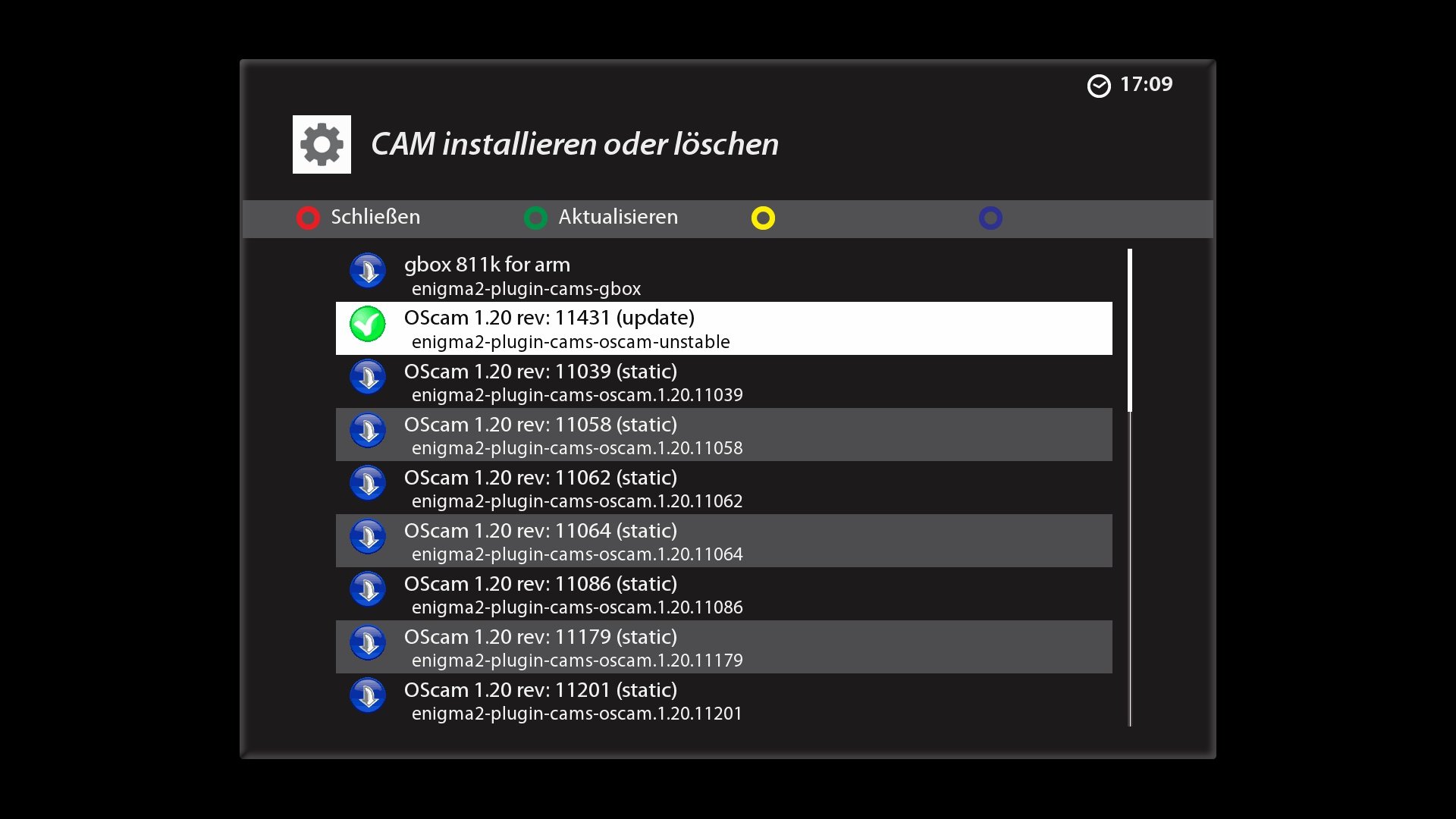

Ik heb nog wat zitten zoeken op internet... daar las ik dat sommige mensen blijkbaar een regel toevoegen, smargopatch = 1 en dan 2 hogere snelheden, mhz = 534 en cardmhz = 369.
Of dat wat brengt weet ik niet...  aan de ene kant wil ik niet te veel gaan "knoeien" omdat het tot voor kort gewoon gewerkt heeft.
Misschien ben ik al fout geweet door die update van de oscam te doen... maar dat was een reactie omdat het niet meer werkte...

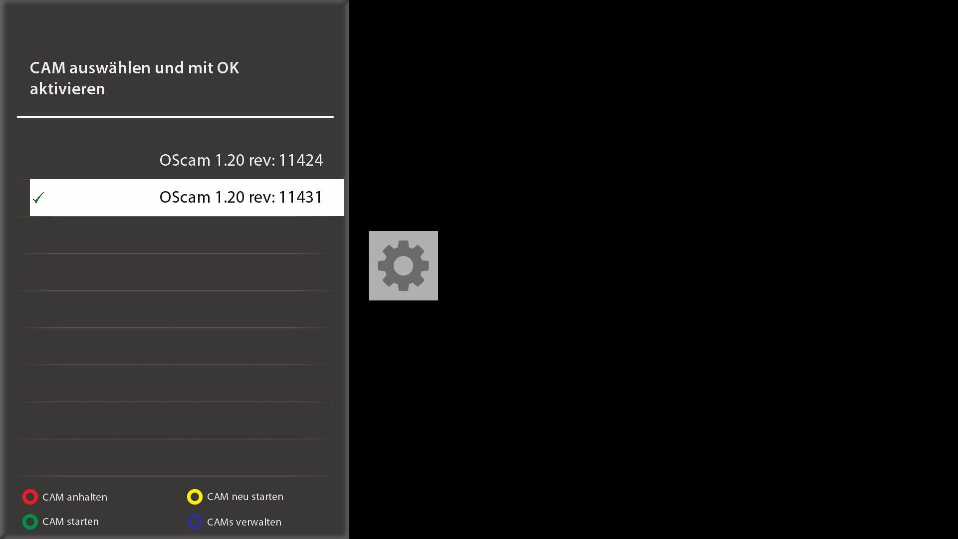

nu staan er 2 regels bij de cam...
ik weet niet of ik iets moet verwijderen, of stoort dat niet ?

ook als ik op cam herstarten  van de betreffende kaart in de webinterface klik, dan werkt het onmiddellijk...

Ik heb de HD02 kaart gewisseld met de Canaldigital kaart... deze laatste zit nu in de smargo.
Ik kan nu even niets, omdat de update van de epg loopt, en hij heeft de box in standby gezet... (daar had ik even niet aan gedacht, dat het om 11 uur gebeurt).
ik hoop dat ik alles goed gedaan heb in de oscam server...  dat zie ik dan straks wel.
Op die manier kan ik wel uitsluiten dat het niet aan de HD+ kaart zelf ligt...  de Canal Digital kaart zou dan het probleem moeten geven als het aan de smargo ligt...

Een korte update...
De epg refresh is afgelopen, en ik heb de box weer opgestart.
Alles werkt... CanalDigital, ORF en HD+  (SVT1, ORF1 en Kabel1 geprobeerd
Nu laat ik de receiver weer uitstaan tot ca 5 uur... Hij moet lang genoeg uitstaan om het probleem op te roepen, blijkbaar.
Dus ik kom terug als ik hem weer opgestart heb.
Ik ben benieuwd of het probleem dan opgelost is... of dat de smargo het nog steeds niet doet..... of dat het probleem bij de HD+ kaart ligt...
ik hoop dat alles zal werken.......
