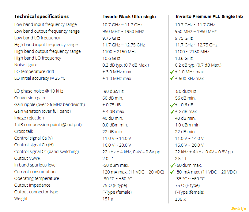

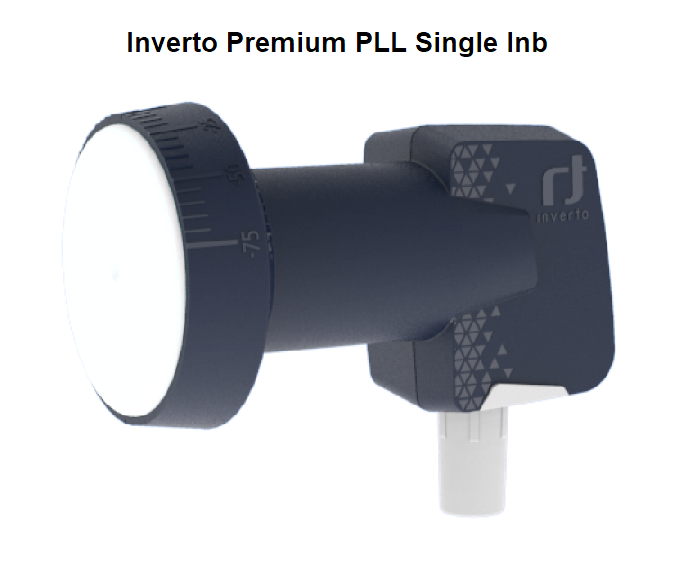

Inverto brengt nu ook de PRO PLL versie uit
Recent bracht Inverto de witte Home Pro PLL serie uit, een serie lnb's met kristaloscillator.
Nu heeft Inverto de zwarte Premium PLL  serie op de markt bestaande uit een Single, Twin, Quad en Quattro versie.
De afmetingen zijn precies gelijk aan de Home serie, dus ook met de opmerkelijke grote kop van 69mm.
De Home-versie had al opmerkelijke prestaties maar de Pro-versie overtreft de beroemde Inverto Black Ultra op vele punten. Eerlijkheidshalve moet ook gezegd worden dat enkele specificaties van de Inverto Black Ultra beter zijn.
De vraag gaat dan ook worden of deze kristaloscillator-lnb's de prestaties van de veel geprezen Inverto Black Ultra op alle fronten gaat verslaan en of deze lnb de nieuwe standaard in de top gaat worden.
Ik heb de specificaties van Inverto van beide lnb's naast elkaar gezet. Daar waar de Pro PLL beter scoort dan de Black Ultra staat een groen vinkje.
Zie ook de site van Inverto: http://www.inverto.tv/lnb

Ik denk dat ze vooral interessant zijn voor mensen die zenders willen ontvangen die op een transponder zitten met een zeer lage Symbol Rate. Dat kan dus voor feedhunters zijn maar ook voor mensen die zenders op bepaalde satellieten willen ontvangen.
Ik denk dat je veel meer kans maakt de zender TRT op 11558H van 42 oost met een SR van slechts 395 met de Inverto PRO PLL te ontvangen dan met de Inverto Black Ultra.
En wie weet maakt Inverto de series compleet en komen ze ook nog met een PLL Ultra serie.

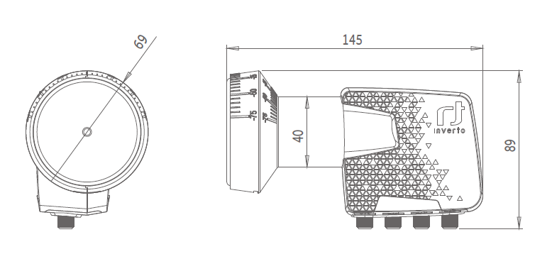

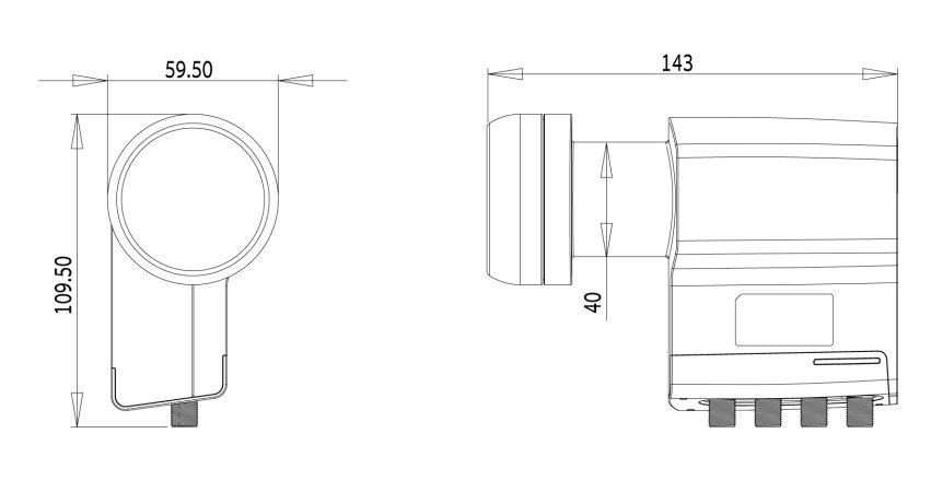

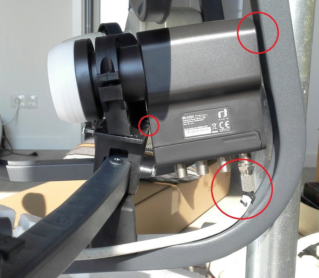

Ik zie dat de Inverto Black Premium niet meer op de site staat van Inverto. De nieuwe PLL-lnb's zijn dus de vervangers geworden voor de Black Premium.
Behalve dan de grote kop, heeft de nieuwe PLL-lnb zeer gunstige afmetingen.
De aansluitingen zitten op de PLL-lnb's 25mm hoger gemeten t.o.v. het midden van de hals dan van de Black Premium. Bij een Wavefrontier is dat zeer gunstig als je lnb in de buurt van de 2 draagarmen zit. Ook is de hals 3mm langer dan van de Inverto Black Premium zodat je de houders van de T55-90 niet af hoeft te vijlen om voldoende ruimte te krijgen. Dit zeker ook omdat de voorzijde van de behuizing aan de voorzijde schuin naar achteren weg loopt.
De totale lengte van de PLL-lnb's is 2mm langer dan van de Black Premium maar alleen aan de onderzijde. Aan de bovenzijde is hij korter waardoor je bij de T55-90 ook meer ruimte hebt boven draagarmen.
Al met al een mooie aanwinst.
Zouden ze bij het ontwerpen van deze lnb ook naar de montageproblemen gekeken hebben bij een T55-90?
