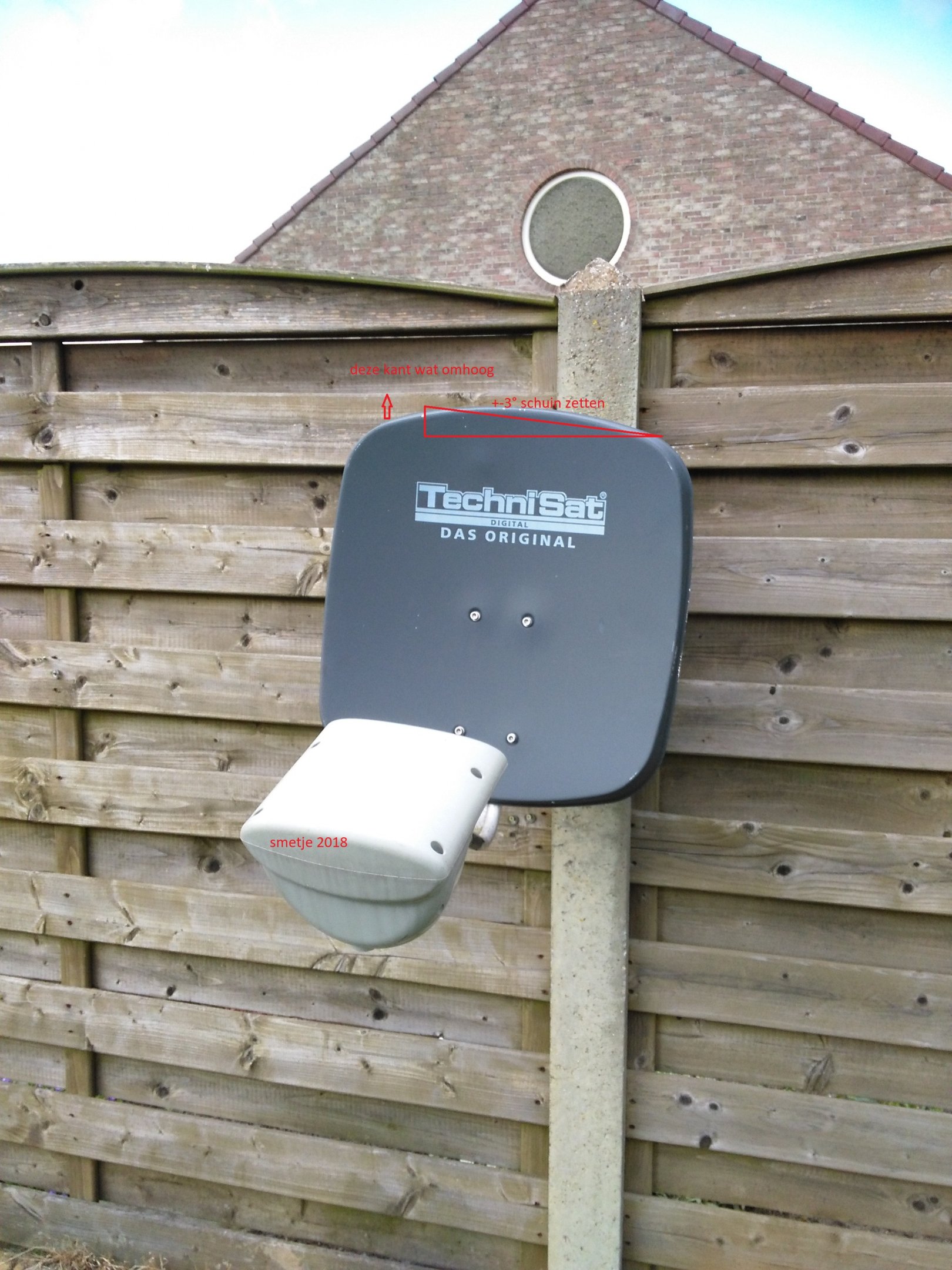

je zou de schotel zo kunnen zetten

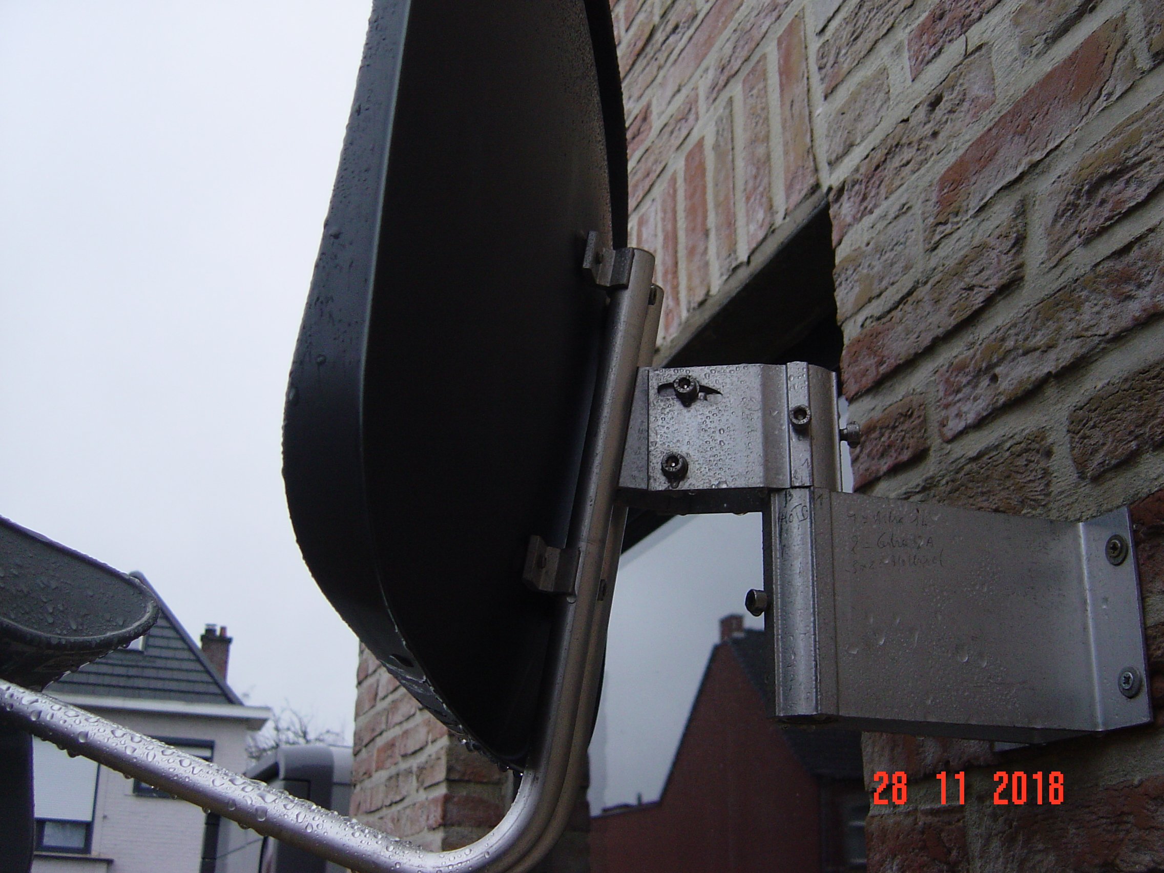

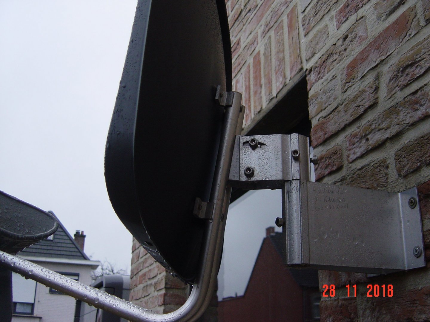

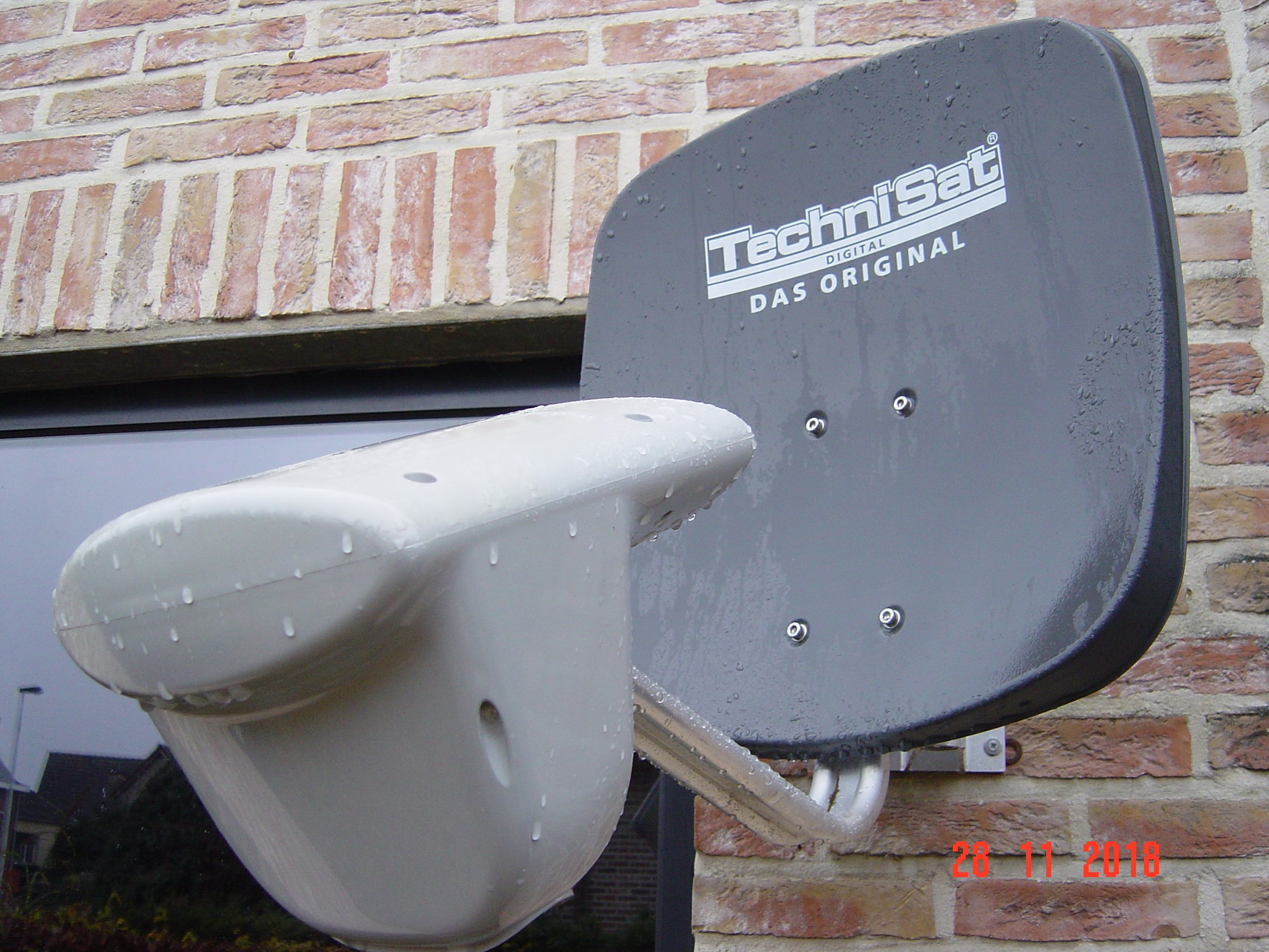

Ok hierbij de foto's ik heb beeld op de 23.5 (VRT 1)  met waardes uit de sat ontvanger van 80 /35
een regenkap is in de maak maar wacht tot droog is om er aan te kleven. (Bedankt al aan Mister Sprietje voor zijn forumbijdrage)
Grtz
Marc

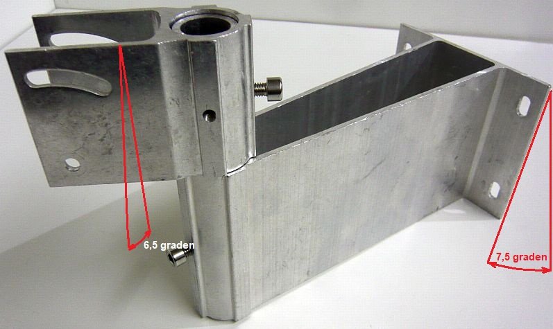

Als je de beugel 7,5° schuin tegen de muur monteert, komt de schotel ongeveer 6,5° schuin te staan. Bij de onderste foto de rechter zijde van de beugel laten zakken.

Het schuin zetten van de Multytenne
Ik zie dat de schotel 30° gedraaid staat t.o.v. de muurbeugel. Dit resulteert er in dat als je de muurbeugel 7,5° schuin zet, de schotel 6,5° schuin komt te staan t.o.v. de richting waarna hij kijkt (de Astra 19,2), de schuinte dus die ik uitgerekend heb.
Tevens zal de elevatie ietsje verder omhoog komen maar dat kun je eenvoudig met de elevatie instelling weer terug stellen.
Verder neem ik aan dat je al gezien hebt hoe je eenvoudig van een dik (ongeveer 0,8mm) transparant voorblad voor een A4 inbindmapje een regenkapje kunt maken.
Om er voor te zorgen dat de sterkste signalen van de schotel naar de ontvangstkop niet door het regenkapje hoeven, moet je maat A op 7cm en maar B op 4 cm houden.
