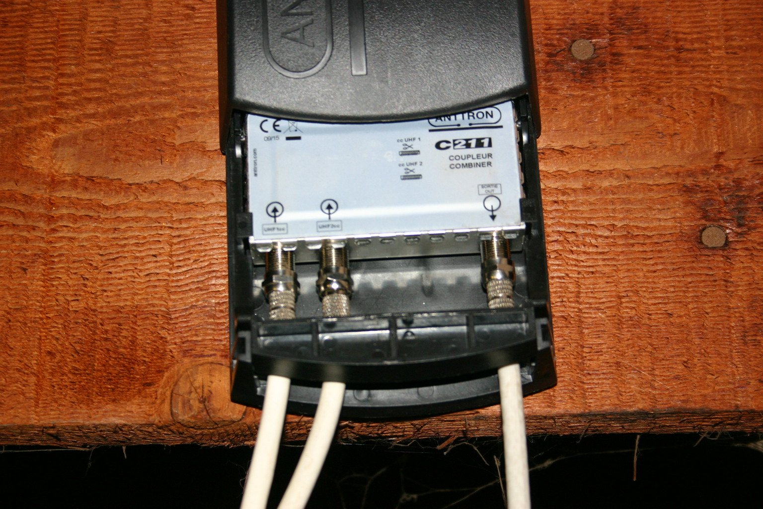

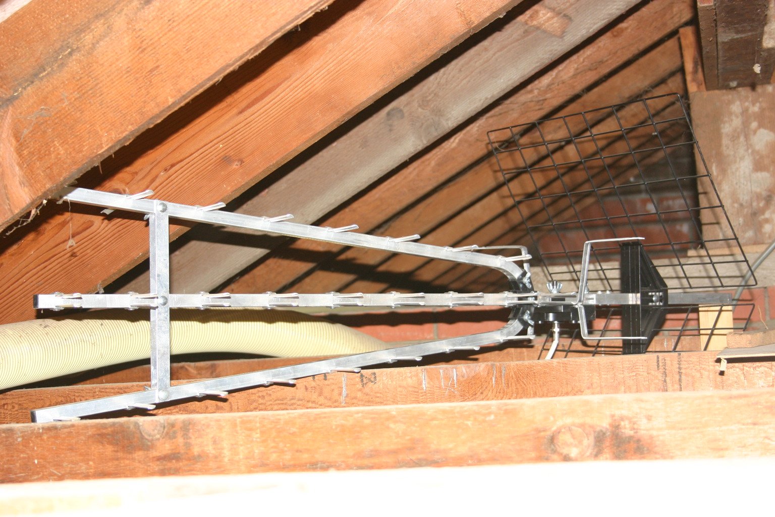

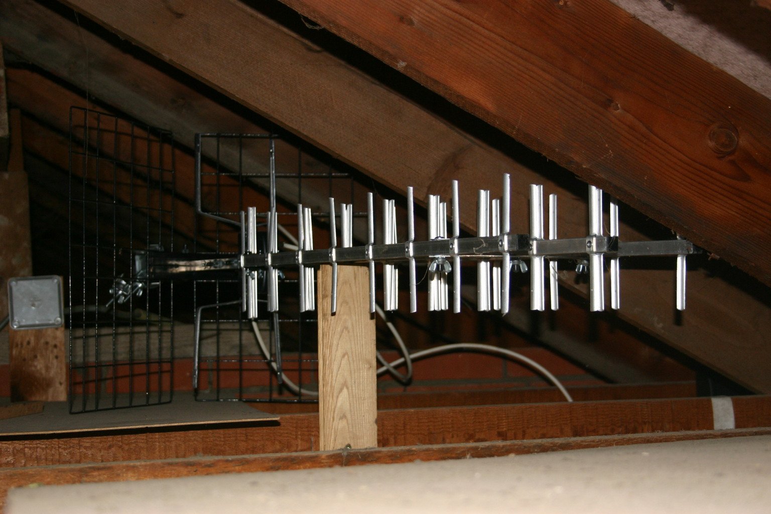

De antennes staan ongeveer 6 meter hoog , tegen het nok van het huis er is vrij zicht op de zendtoren van Oostvleteren en van Duinkerke. Het dak is niet geïsoleerd en het is een vrije bebouwing. De antennes zijn Metronic met versterker en verdeelkast, misschien ligt daar het probleem?  Hierbij enkele foto's van mijn antenne installatie.

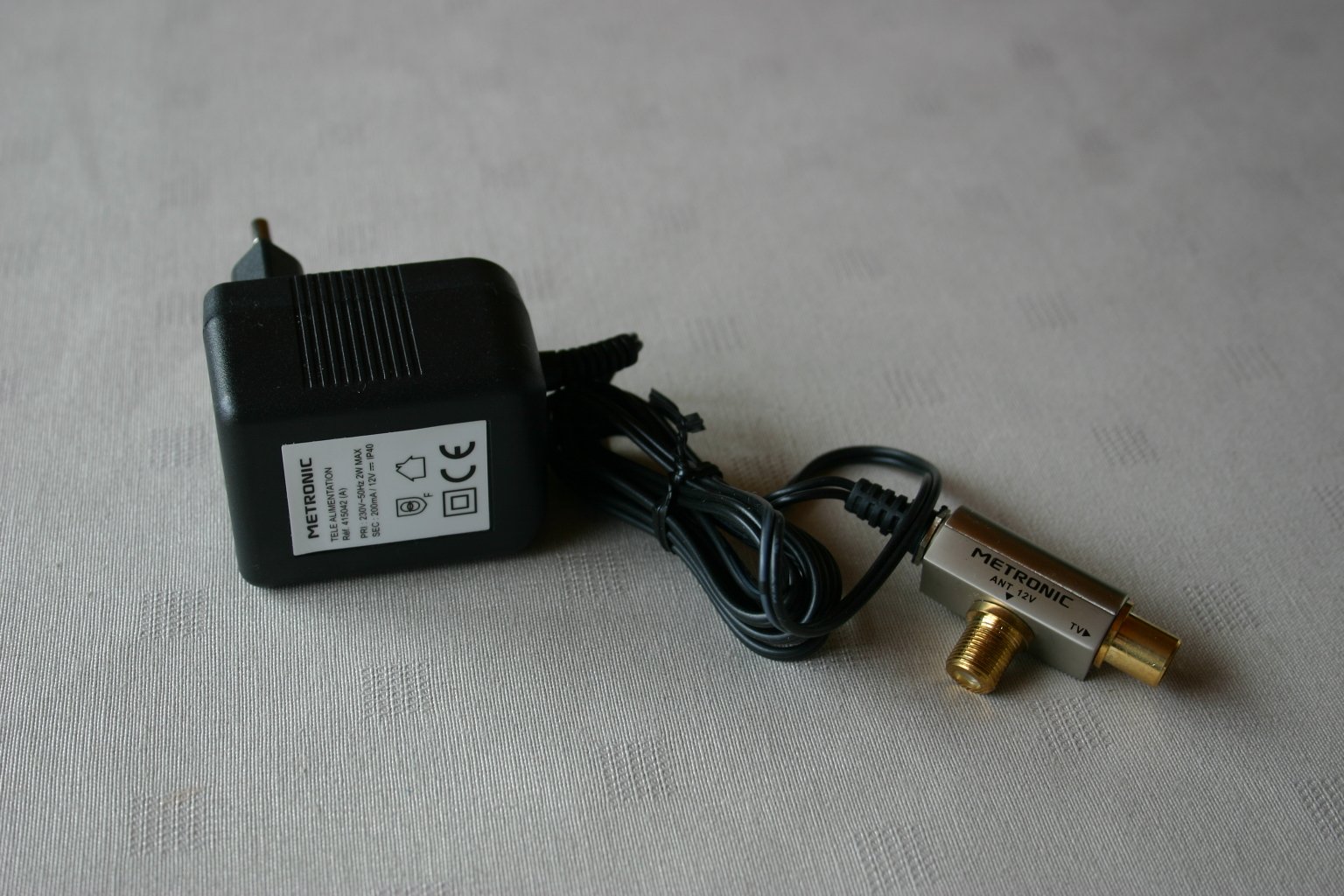

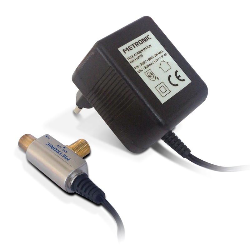

De antennes zijn voorzien van een versterker. Hoe krijgen die hun voeding? Heb je bij elke antenne een voedingsapparaat zitten vóór het koppelfilter?
aangepast door Sprietje

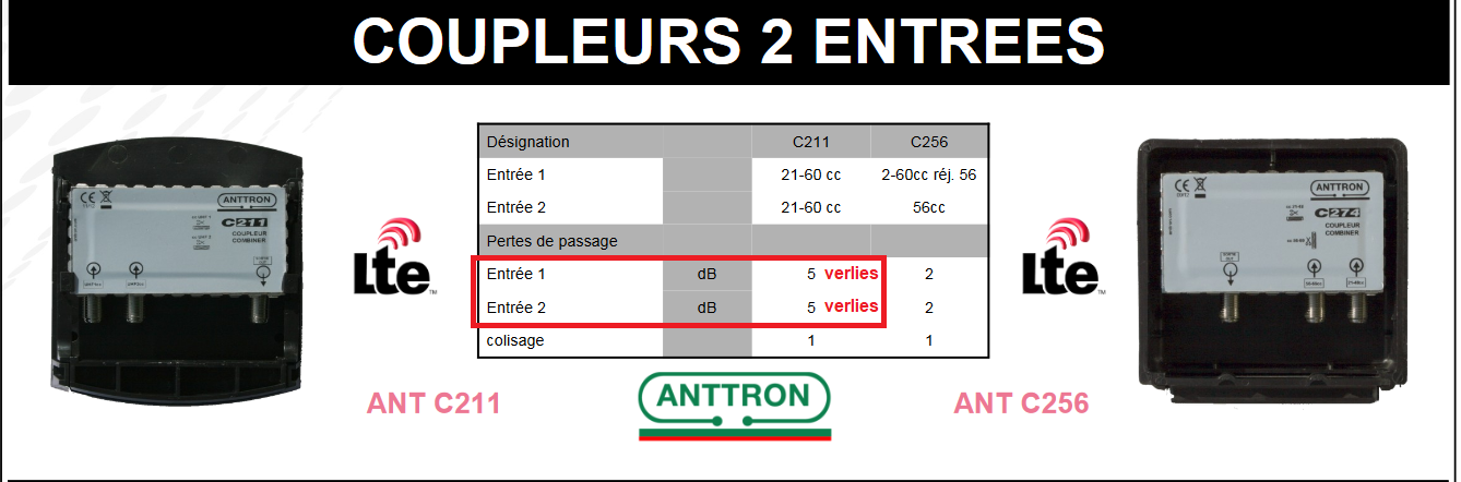

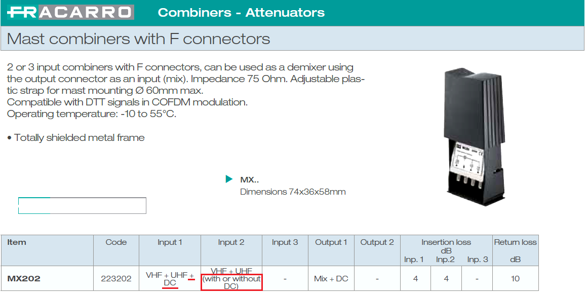

Dat gaat volgens mij niet werken. Het koppelfilter laat geen voedingsspanning door dus werkt de versterker in de antenne niet. Neem dan ook nog eens dat het koppelfilter 5dB verlies geeft voor elke antenne en je ziet dat je maar heel weinig signaal over houdt.
Zowel op het koppelfilter zelf als in de specificatie staat nergens dat dit filter 12v voedingsspanning door laat en als dat er niet specifiek bij staat, dan is dat ook niet.
Meet gewoon bij de 2 antenneaansluitingen of er 12v op staat. Even de 2 F-connectors van de antennes van het koppelfilter afschroeven, een stukje draad er in steken (of een spelt) en even met een multimeter meten.
