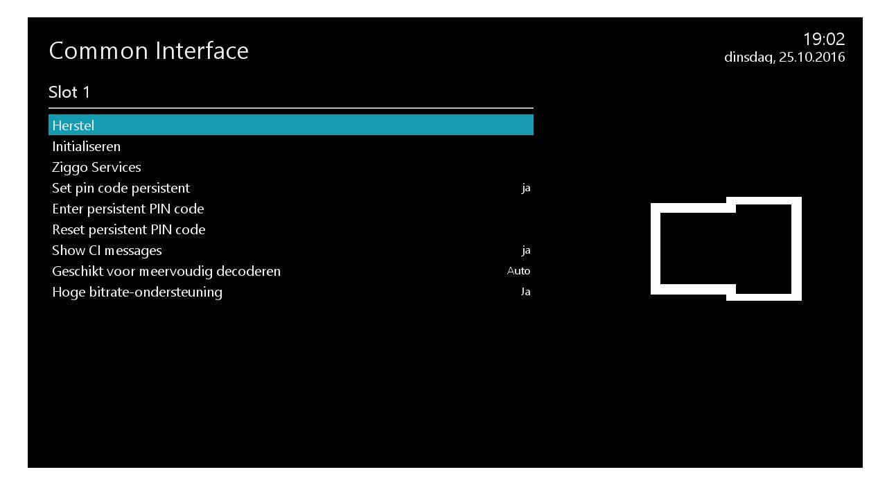

Altobelli Geplaatst: 25 december 2018 Auteur Geplaatst: 25 december 2018 (aangepast) Er zit geen zendertoewijzing in. Er staat in het menu: herstel initialiseren geen module gevonden Stel uw pincode in voer blijvende pin in toon ci berichten geschikt voor meervoudig decoderen hoge bitrate ondersteuning 25 december 2018 aangepast door Altobelli
Altobelli Geplaatst: 25 december 2018 Auteur Geplaatst: 25 december 2018 33 minuten geleden zei Altobelli: Er zit geen zendertoewijzing in. Er staat in het menu: herstel initialiseren geen module gevonden Stel uw pincode in voer blijvende pin in toon ci berichten geschikt voor meervoudig decoderen hoge bitrate ondersteuning Als ik de module erin zet hoor ik wel een klik, maar vindt geen module, dus kan ook niets doen om de kanalen zichtbaar te maken

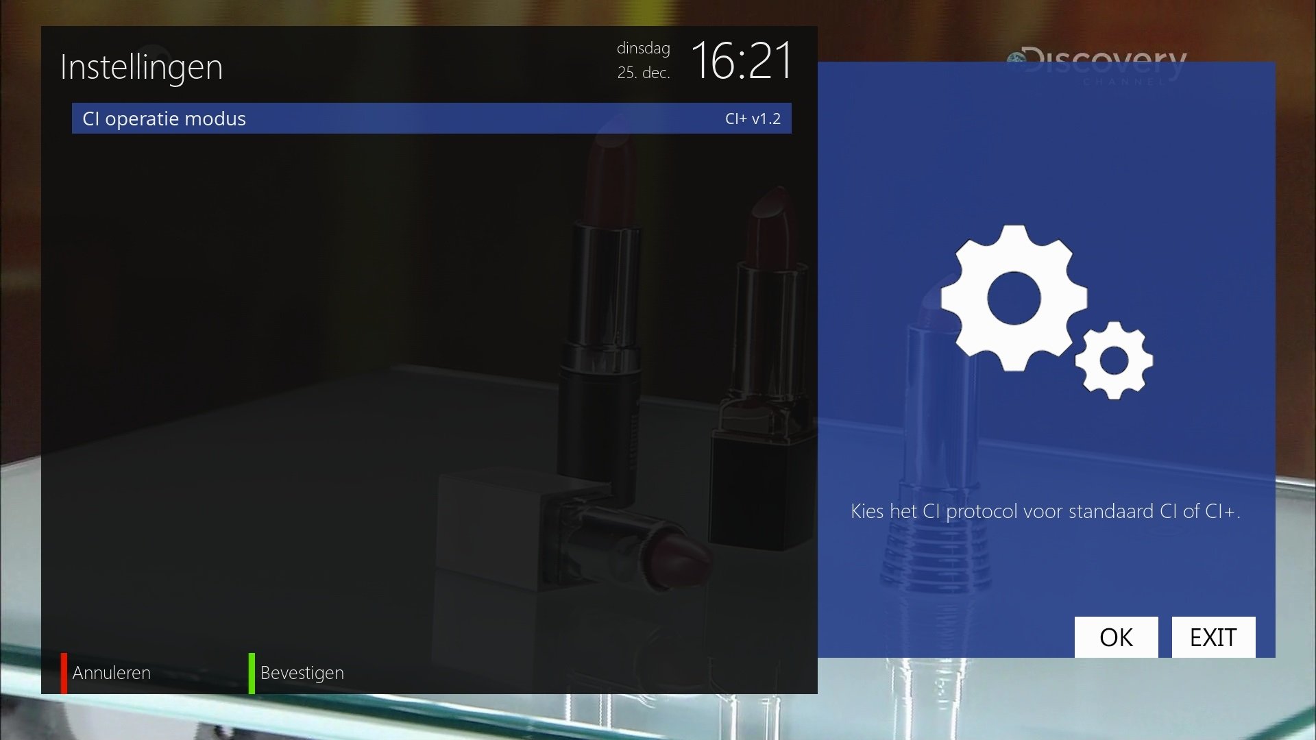

-verwijderd- Geplaatst: 25 december 2018 Geplaatst: 25 december 2018 (aangepast) 4 uur geleden zei Altobelli: Ik heb in mijn mutant hd 51 een c+ 1.2 module van Smit (ziggo irdeto) geplaatst , maar deze werkt niet. Ik gebruik open atv 6.3. Ik gebruik mijn ziggo kaart normaal in de smartcardreader, maar wilde deze ook een keer testen in de common interface. Hij ziet de module niet, heb deze er goed ingezet. ook met de c+helpfunktie geen resultaat. De module werkt goed in de tv. Heeft iemand hier ervaring mee? Kies je in het CI menu wel voor de geschikte CI+ ?Menu - Instellingen - Common Interface - Basis instellingen daar met L of R toets , de juiste modus instellen (keuze uit: CI standaard, CI+ v1.2, CI+ v1.3, Auto) In jouw geval kiezen voor CI+ v1.2 en bewaren met groene toets screenshot: openATV 6.3 met plugin enigma2-plugin-systemplugins-ciplushelper_4.6-r0_all.ipk 25 december 2018 aangepast door satmaat
