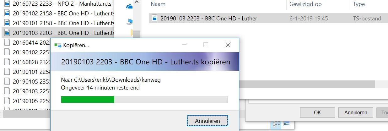

Als beide ontvangers in je Netwerk zijn aangesloten is dat toch een makkie om de map movie over te zetten, en het gaat dan ook nog eens sneller dan USB 2.
GIGABLUE UHD QUAD 4K  :D  XTREND ET8500 / ET7500  ;)  VU+ Duo2 / VU+ Solo SE  :)
Da's een goeie. Zonder al te veel kennis kan je met windows verkenner met zowel de bron als het doel verbinding leggen en mappen met bestandsbeheer "verslepen". Via mijn draadloze netwerk kostte het in een simpel testje 9 minuten om 2 GB over te zetten. ongeveer 240..250 MB/minuut. Wel langzamer dan van schijf naar schijf - waarbij je moet rekenen dat ik zo onvoorbereid bezig was  dat ik daarna nogmaals een kopieslag te maken van een externe schijf naar de Ultimo 4K.
Door de beide VU-plussen met ethernet kabels via een switch met elkaar te verbinden gaat de snelheid aanmerkelijk omhoog.
