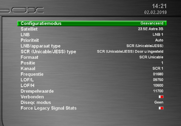

De unicable LNB is een inverto, de settings zijn handmatig.
Bij voorbaat dank voor de hulp

eerste bevatte de config van alleen Astra1 omdat ik de Disecq er tussenuit had gehaald,
De unicable settings nu wel toegevoegd

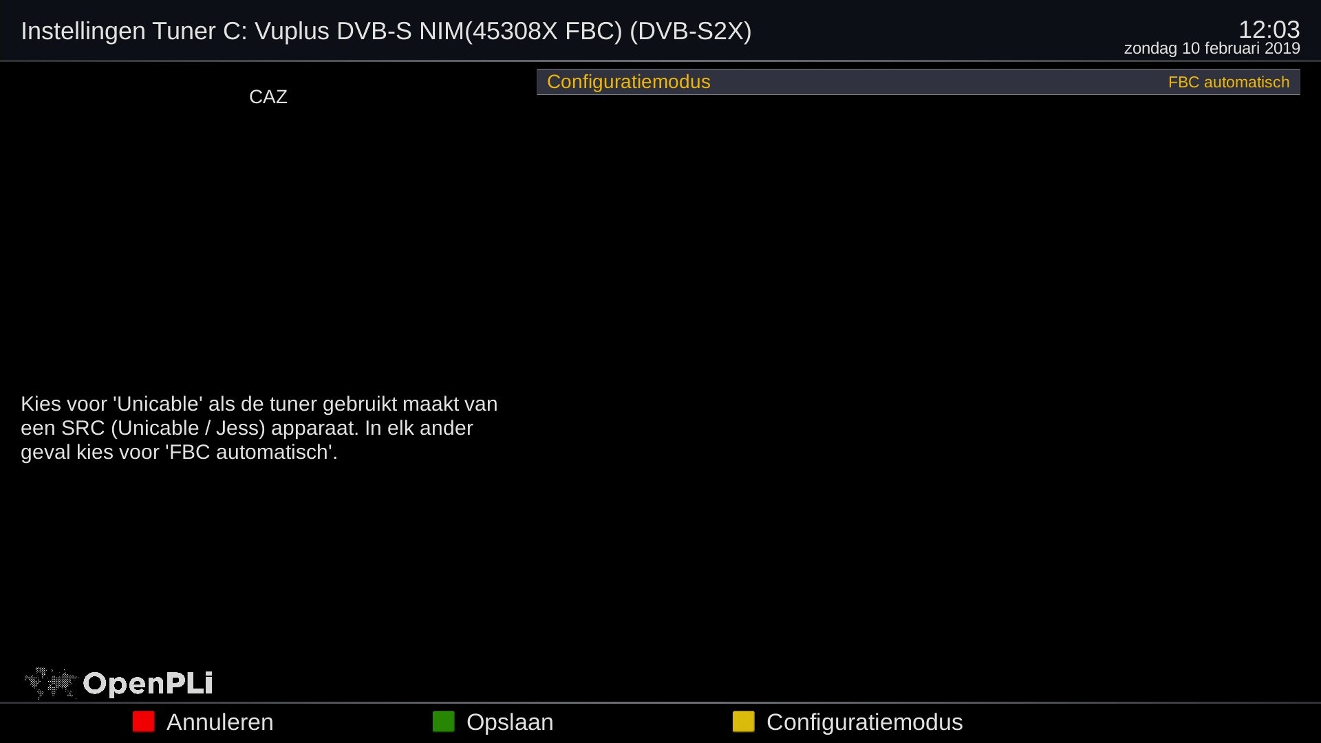

De resterende tuners, c/d/e/f/g/h staan op fbc automatisch

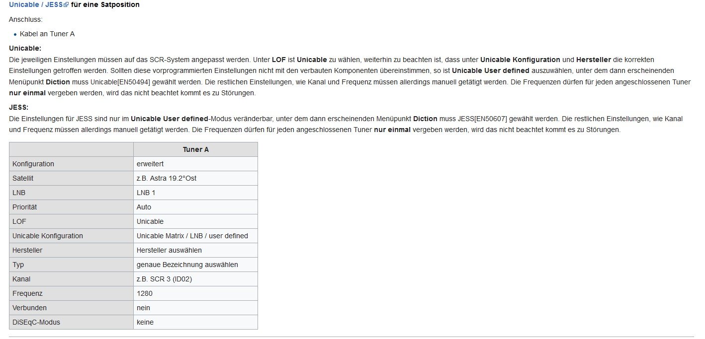

je moet het bijpassende kanaal gebruiken
en de LOF op unicable zetten
zie de uitleg van VU+ wiki beneden

Hi Tonskidutch,
Dank  voor de hulp helaas is het niet mogelijk om de LOF op unicable te zetten, het is een frequentie getal.
Op basis van de SPECs van de unicable LNB zijn deze settings nu correct.
In het kort, ik denk dat ik het unicable deel helemaal niet begrijp. Had ik maar een LNB gekocht die in het menu standaard is te kiezen.

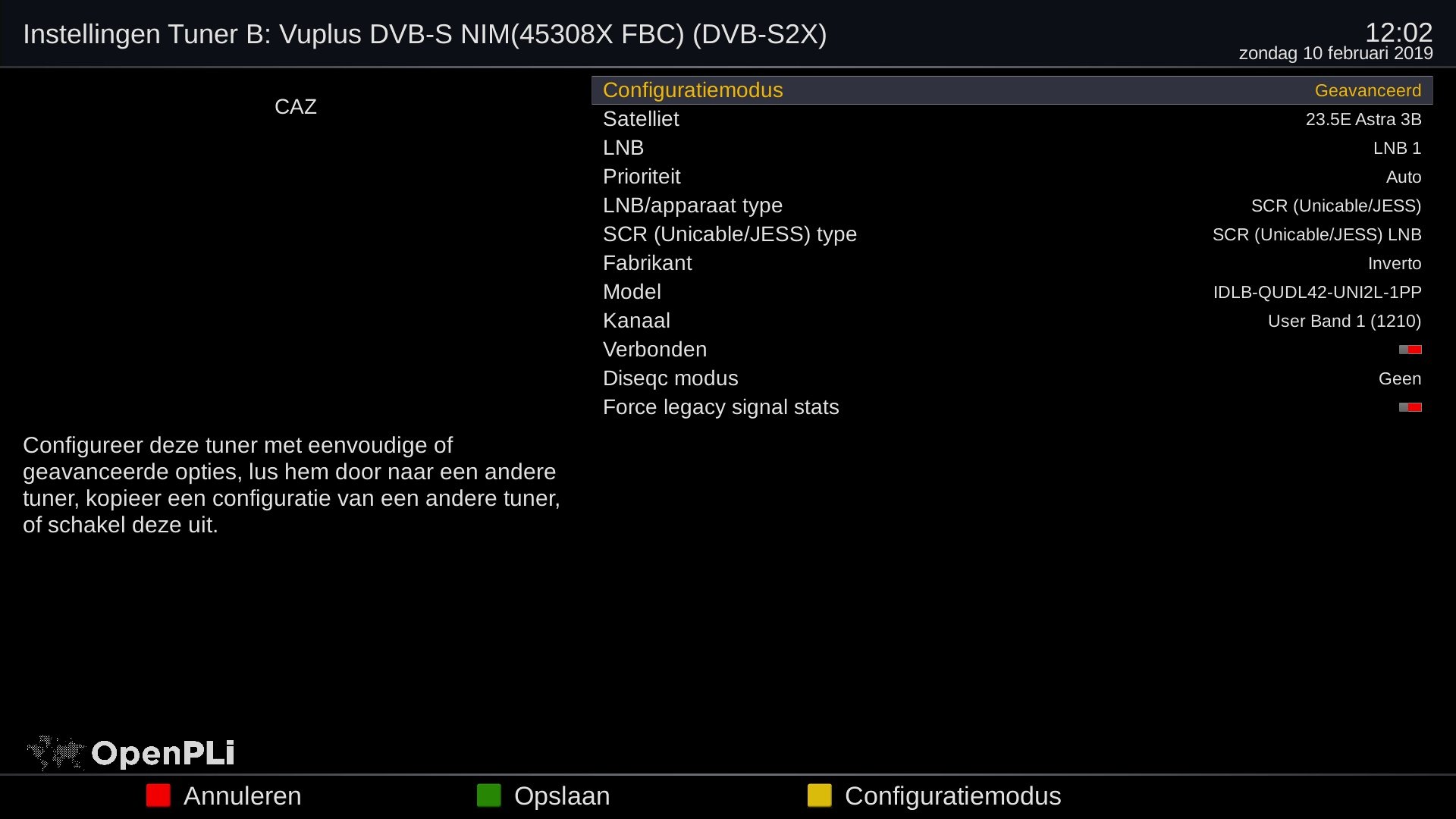

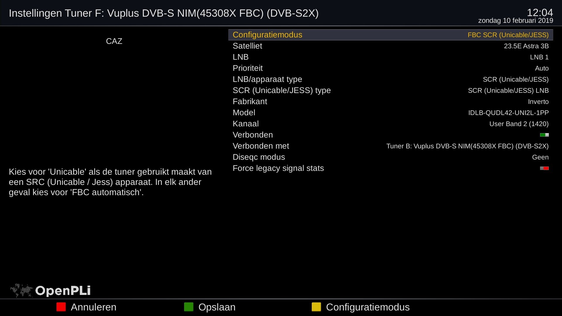

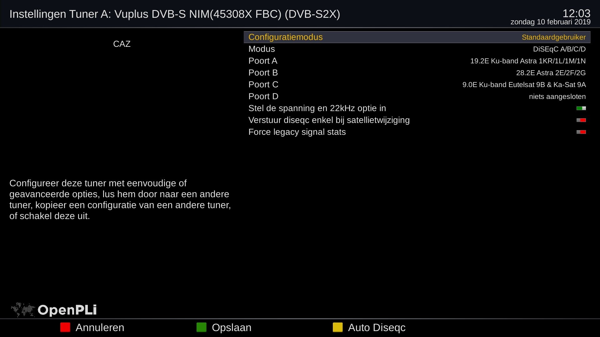

Als je een ontvanger hebt met 2 FBC tuners, moet je de tuners manueel instellen voor unicable.
Ik heb op mijn ontvanger (Vu+ Uno 4k se) een werkende unicable / disecq configuratie.
Tuner A is ingesteld op disecq 4 poort voor astra 1 en 2 en eutelsat 9e
Tuner B is ingesteld op unicable band 1 voor Astra 3.
De virtuele tuners C/D/E staan ingesteld automatisch en volgen tuner A.
De tuners F/G/H staan manueel ingesteld en volgen tuner B (tuner F = band 2, tuner G = band 3 en tuner H = band 4)
Alle tuners kunnen aangesproken worden bij opnames.
Zie mijn screenshots hoe je de tuners op unicable moet instellen.
