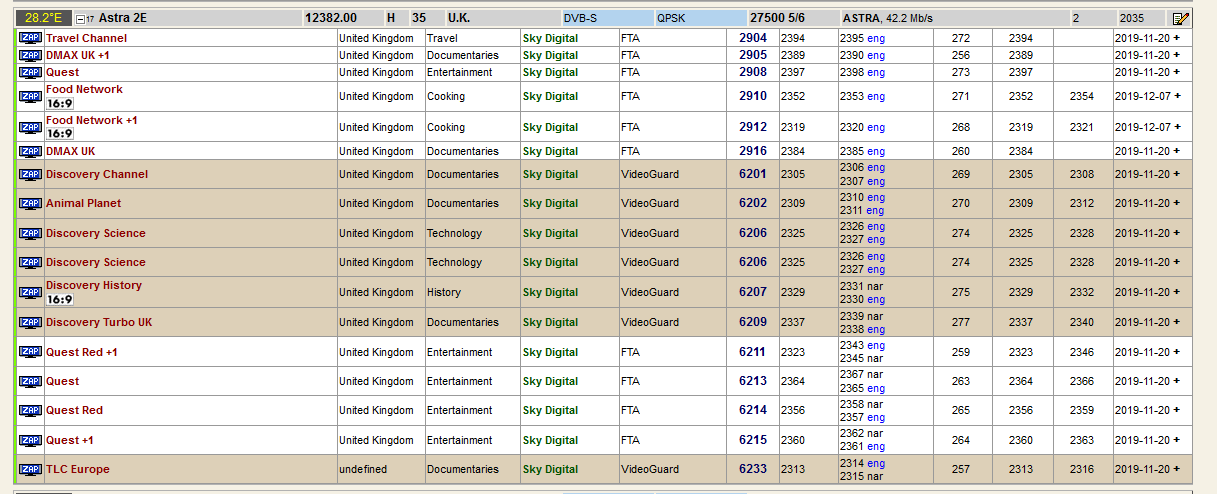

Sinds begin van het jaar ben ik de  transponder op 12382 kwijt, met o.a Food Network en Quest.
Ik gebruik een Triax 78 met 1 LNB  en de   2 uitgangen gaan naar afzonderlijke TV's ( 3 in totaal,
waarbij ik de TV's boven handmatig verwissel omdat 1 TV weinig gebruikt wordt )
Deze TV's hebben alle ingebouwde sat tuners.
Op al deze TV's is het signaal van Astra 2 sterk en de beeldkwaliteit ligt tussen de 70 a 100 %.
De transponders boven en onder 12382 zijn OK,   maar ik ontvang op geen enkele TV  12382   ??
Ligt deze transponder er bij jullie ook uit ?
Voordat ik een LNB ga verwisselen kan ik het beter eerst hier vragen of de transponder idd down is,
of sterk in kwaliteit is afgenomen.
Hartelijke Groet
4KUHD
20 minuten geleden, mereltje zei:
Het gaat om Astra 2
You know when you've been shagged.
I like receivers who give me pleasure.
Heb je wel de juiste parameters ingesteld?
12382H, DVB-S, QPSK, 27.500, 5/6
en, hij zit op de UK-beam, dus beperkt in Europa te ontvangen.
Alle zenders die op deze transponder zitten zijn pas vanaf 20 nov. op deze transponder geplaatst.
Hallo Sprietje en Mereltje,
Ja dat is wel goed want voorheen ( tot eind december 19 )  ontving ik het prima.
Omdat bijv. ook Eskarock en Vox op de Hotbird   op zwart waren gegaan na een x aantal dagen
en enkel een testbeeld gaven,      dacht ik dat ook de zenders op As2 12382 misschien wel uit de lucht waren gehaald.
Maar op Lyngsat zag ik in de update van 4 Jan dat ze nog gewoon FTA zijn op As2
En het gaat om 3 verschillende ontvangers hier in huis die ineens geen beeld meer hebben.
De gemeenschappelijke factor is de LNB.......      Of de transponder, maar dat denk ik niet gezien de update
op Lyngsat 4 Jan
Ik heb de transponder reeds opnieuw ingelezen op de TV's maar hij vindt niets.....
Volgens mijn herinnering was het het topic van Alziendoog, waarbij sommige Duitse TV zenders op As1 ook niet werden ontvangen
en de rest wel.  Toen werd er gesproken over storing UMTS of oscillatie in de LNB.
Ik zal eerdaags de LNB eens verwisselen door een ander exemplaar en zien of het probleem dan verholpen is.

Ik kan hem gewoon ontvangen.
grab.jfif
Dankjewel Ceesv !      Dan is het duidelijk en ligt het probleem aan mijn kant ( wat ook te verwachten is )   en zal ik eens zien of
de LNB swap het probleem oplost !
Het probleem is opgelost 😀
Een LNB swap levert weer beeld en daarmee lag de oorzaak in de toch al oude LNB.
Waarschijnlijk is de hoge frequentie icm de H/V gelijkspanning kritisch geweest omdat bij
het scannen met de oude LNB telkens wel eventjes signaal gedetecteerd werd, maar onmiddelijk
weer terugviel naar nul.
Of toch iets van oscillatie, iets wat ik niet kon meten  vanwege het ontbreken van geschikte
meetapparatuur / ontvanger voor het Ghz bereik.
Groet 4KUHD
